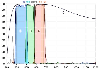

quand on voi quel est la pente des filtres RVB astrodon, on se dit quand même que les mecs sont pas des nazes :
puisqu'il y a un trou "programmé" sur la bande au niveau du Na HPS ;)
ceci dit badder à également programmé un trou, bcp plus étroit sur la bande du 569 nm
tout comme astronomik, bien qu'un peut plus large
...quand on voit celle est la pente des filtres RVB astrodon, on se dit quand même que les mecs sont pas des nazes ...
Don Goldman (d'où astrodon)est loin d'être une tanche, doctorat en physique (spectroscopie), un MBA ... http://dg-imaging.astrodon.com/about/
Quand on voit sa galerie astro http://dg-imaging.astrodon.com/gallery/ on voit de suite qu'il sait ce qu'est un filtre en astrophoto ;]
apres analyse des ses différents éléments.... il apprait que , sous ciel polué et pour la restitution bleu vert du oiii, les filtres baaders sont plus indiqué que les astronomik !
il font comme les astrodon avec un plage de recouvrement bleu-vert et un creux sur la raie du SHP (minimise la PL), ils sont donc plus proche des astrodons
reste avoir les caractéristiques anti reflet des baaders
les anciens filtres astronomik on eu des "raté" de part le passé, chose qui a été résolut depuis (on peut se féliciter de leur politique commerciale qui a consister à remplacer les anciens filtres défectueux par des neufs de nouvelle génération, c'est pas chez Renault qu'on verra ça)
Dans tous les cas que ce soi astronomik, baader ou astrodon, c'est du sérieux.
il ne me reste plus qu'a trouver des indications sur la parafocalité des baader + traitement antireflet et je pourai établir un classement ;]
Je connais les Astrodon et les Astronomik, une des grosse différence est l'épaisseur 3mm pour les Astrodon et 1mm pour le astronomik, les reflets lié au changement air/verre serait moin visble sur les Astrodon.
En H-Alpha l'Astrodon est vraiment mieux que les Astronomik
