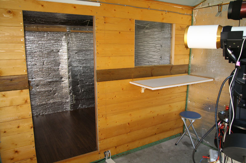

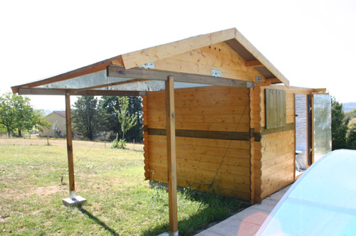

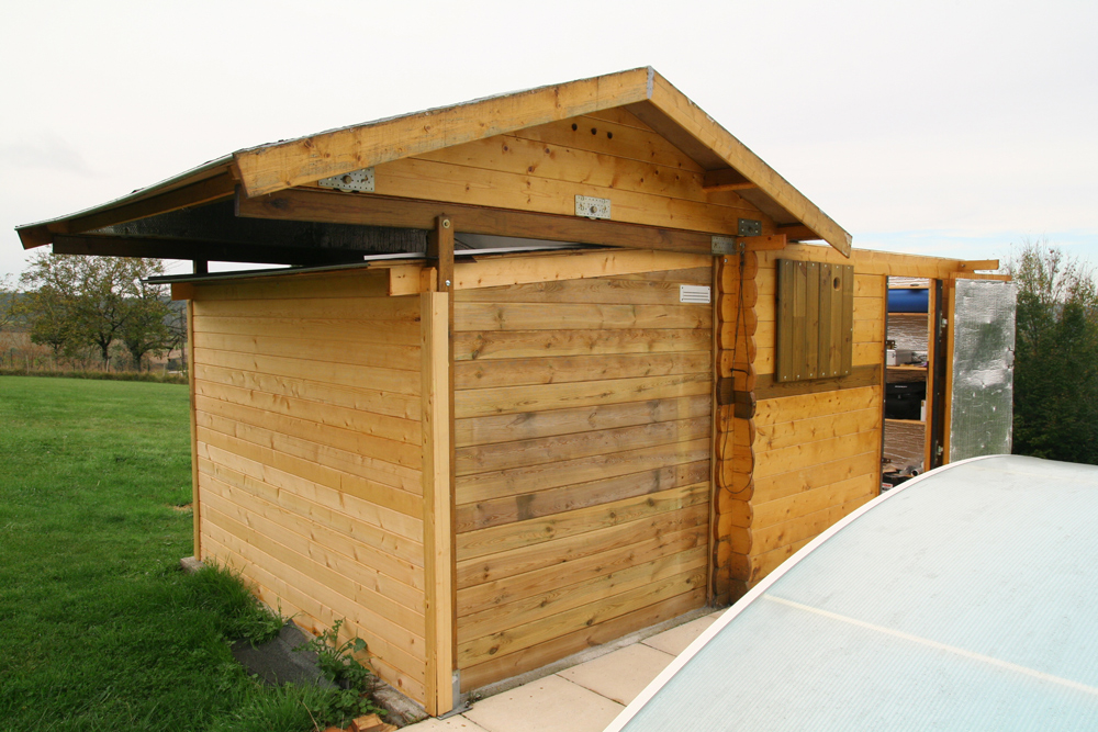

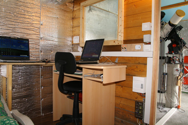

J'ai réalisé ce que tu décris aprés avoir constaté que 3x3 c'était un peu petit. >:((
Avant
Pendant
Aprés percement de la cloison
Après aménagement
Super fayolle,
Oui c'est l'idee. Sympa ce coin au chaud.
