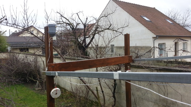

pose d'un allSky maison
Cette nuit j'ai terminé le allSky maison. A base de DMK31
Jm
boudin toi même [mdr]
Le dôme c'est celui là :
http://www.aliexpress.com/snapshot/6336310803.html?orderId=64519602888507
L'objectif pour la DMK31 c'est celui là :
http://www.aliexpress.com/snapshot/6383718081.html?orderId=64894987038507
les petits bidules dans le dôme ce sont les 4 grosses résistances que j'ai mis sous 12v pour réchauffer le dôme. Il y a un petit ventilo 12v dans le fond qui tourne doucement sous 6v.
Jm
C'est en USB sur le PC observatoire qui est allumé que quand j'en ai besoin. Les images se stockent sur ce PC mais Laurent a prévu de le faire sur un FTP.
Jm
