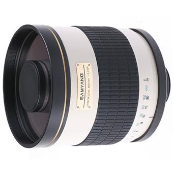

il s'agit des objectif a focale Fixe a miroir genre samyang
ici a 800 @ f8 (189€ prix maxi)

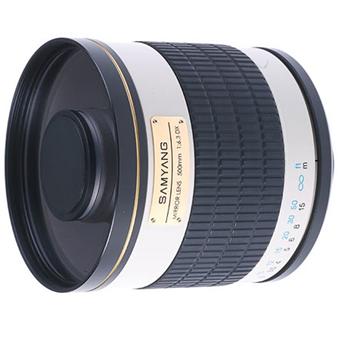

et la un 500 qu'on trouve a 130€ su ebay
a mon avi un focale de 500mm sur en aps-c est largement suffisante, voir trop grande pour capturer la magnificence de la couronne solaire
