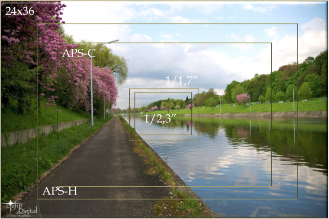

J'ai trouvé un schema qui illustre bien la difference entre distance focale et angle de champ
Si l'on prend n'importe quel APN FF ou APS-C, la distance focale ne change pas, puisqu'elle represente la distance ou longueur qui separe le centre optique de la lentille (emplacement ou tous les faisceaux lumineux sont paralleles entres eux) et le point de convergence sur le capteur ( foyer )
Par contre, l'angle de champ est different car le capteur est different
Un capteur APS-C aura un angle de champ plus petit q'un FF comme sur la photo precedemment envoyée.
En fait, je n'arrive pas a envoyé la photo car je suis avec l'ipad a l'etranger, mais pour faire simple le schema donne l'explication suivante
Si on prend Un 80 mm avec un APS-C en on aura le meme angle de champ qu'avec un 120 mm sur un FF.
