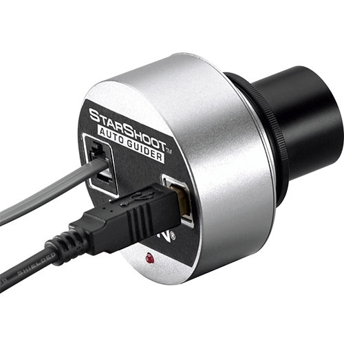

Orion Starshoot Autoguider
Capteur : Micron MT9M001
Type : Noir&Blanc
Format : 1/2"
Résolution : 1280 x 1024 (1,3 millions de pixels)
Taille des pixels : 5.2µm x 5.2µm
Dynamique : 8 bit
Mode vidéo : 15 images/sec. à pleine résolution
Temps de pose : 0,05 sec. à 10 sec.
Fonction d'autoguidage : Oui
Refroidissement : Non
Filtre IR : Non
Monture : 31,75mm et T
Alimentation de la caméra : USB
Transfert : USB 2.0
Compatibilité : Windows 2000/XP/Vista
Poids : 125g
Accessoires livrés :
- Adaptateur Ø 31,75 mm permettant d'utiliser tout filtre vissant au coulant 31,75mm (R, V, B, Ha, Deepsky, oiii, sii, Idas-LPS, etc.)
- Câble USB 2.0 de 3 m (liaison PC)
- Câble RJ-12 de 1,80 m (liaison port autoguidage)
IMPORTANT : le logiciel et la documentation technique livrés avec la camera sont exclusivement en anglais.
Les plus : Drivers non propriétaire.
Les moins : testé uniquement avec PHD, pas de fonction webcam.
Prix de vente : environ 240 euros.
Liens : http://www.optique-unterlinden.net/astro/ficheProduit.php?m=2&cat=05050500&ref=O52064&itemType=1
http://www.astronome.fr/produit-autoguideur-orion-starshoot-860.html

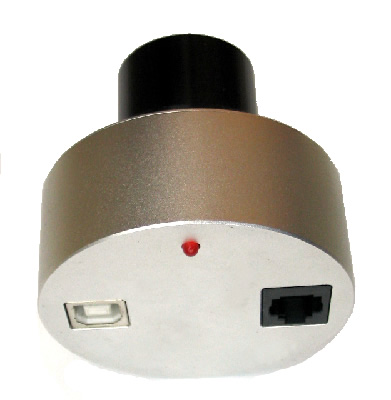

PL1-M de M42 Optic
Les pilotes logiciels fournis sont compatibles uniquement avec les plates-formes Microsoft Windows.
Le logiciel Guidemaster special Edition est livré avec cette caméra et permet :
* L'autoguidage
* De réaliser simplement l'acquisition des photos ainsi que des séquences vidéos avi.
Caractéristique Techniques :
Capteur Micron MT9M001 CMOS 1/2"
Matrice de 1280*1024
Dimension d'un pixel : 5.2µm x 5.2µm
Rendement quantique : QE=56%
Convertisseur analogique/numérique : 10 bits.
Interface USB2.0 compatible USB1.1
Vitesse d'affichage en mode "live" : 15 i/s
Vitesse (jusqu'à 30 i/s) et format d'acquisition réglables
Format image RAW sans compression
Binning 2x2
Temps d'exposition réglable entre 1/1000s à l'infini
Poids : 150g.
Les plus : Acquisition de vidéo en plus de l'autoguidage
Les moins : Uniquement compatible avec Guidemaster
Prix de vente : entre 250 et 260 euros.
Liens : http://www.m42optic.fr/pro/catalog/product_info.php?products_id=383

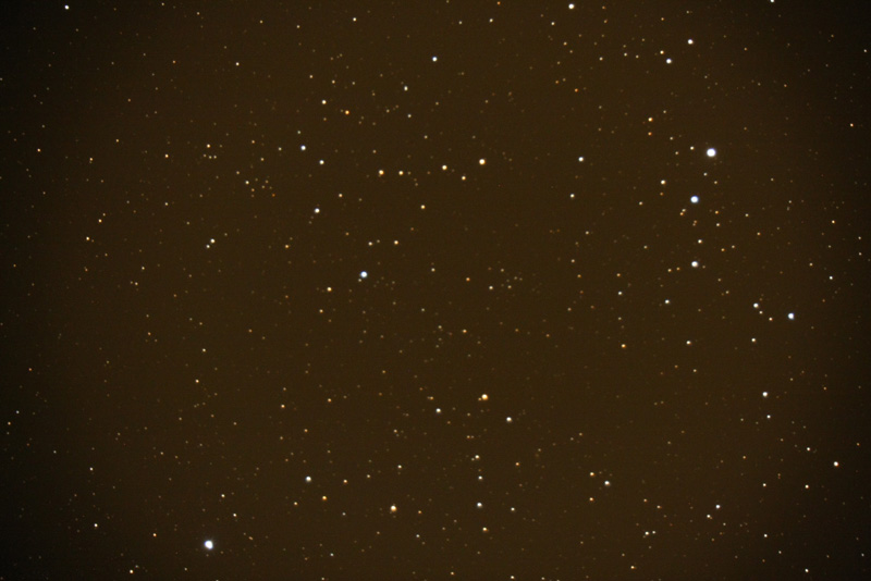

Hier soir, ouverture de l'observatoire pour la première fois depuis début novembre. Le démarrage du matériel est laborieux, on perd rapidement les automatismes. Premier essais de la PL1-M, raccordement au PC et à la monture, mise en route de guidemaster. Je dirige le télescope vers une zone étoilée à 45° de hauteur, MAP du 40D au live view et connexion de la PL1-M. J'affiche des poses de 1s et un gain de 60%, binning 2x2 ,et dans l'écran deux étoiles utilisables. Je prend la plus centrale, calibration sans pb et lancement du guidage.
Imageur: C11 à 1764 de focale.
guidage Mak 90 1350 " "
Monture G 42+
APN canon 40D 1600iso pose de 3mn.
Sur le réticule de guidemaster, tous les points sont dans le cercle 2s.
Apparemment ça fonctionne bien et la recherche d'une étoile n'est plus un PB.
L'image de 3mn, la MAP n'est pas bonne, mais le suivi parait correct.
A suivre.

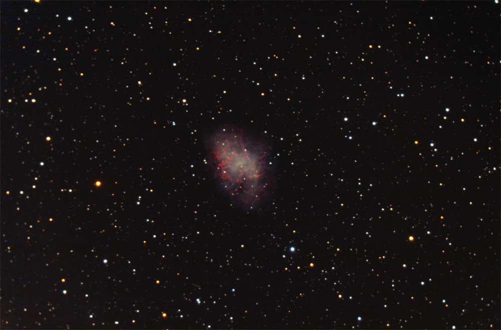

Hier soir :
C 11,red 6,3, monture G 42+
Autoguidage mak 90, PL1-M binning 2x2,guidemaster.
EOS 40D 400iso 12x7mn pas pu faire plus long, PB de flexion pas encore identifié.. pas content
Prétraitement IRIS, finition photoshop CS
M1 dit "le Crabe"
Merki heureux
Je crois que je tiens le coupable, c'est bibi boulet . Le raccord 2" vissé dans la bague T2 n'était serré dans le PO que par une vis, alors que ce PO en est muni de deux qui serrent un anneau, comme il faut pas grand chose.
Pour le schiffting, je n'avais pas encore passé le méridien et j'ai un C 11 pratiquement sans schiffting OoO .
J'ai fais des tests de mise au point à 300x avec un oculaire réticulé, nickel :D

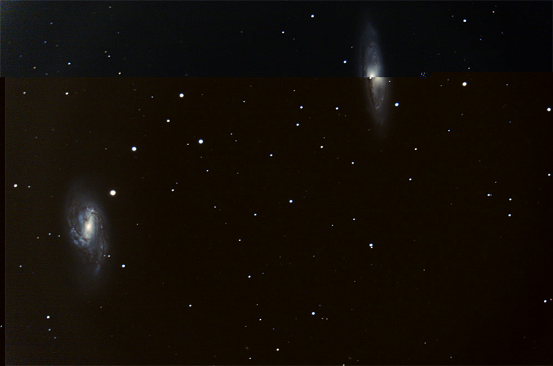

Salut les Avexiens ! et bonne année 2009.
Hier soir, après avoir fignolé la colim du C 11 et vérifié tous les éléments pouvant être à l'origine des flexions constatées précédemment , avec l'aide de Jéjé Rudelle, nous avons fais des essais d'autoguidage avec la caméra PL1-M. Au
cours de ces essais, des cibles ont été utilisées et j'ai récupéré qq
images pour faire un traitement, incomplet car sans flat,dark,offset.
C'est loin d'être parfait, mais ça montre les possibilités du C11 avec
un bon autoguidage.
Premier essai sur M 65 et M 66
C11 avec réducteur 6.3 focale résultante 1700mm
Canon 40D 400iso, poses de 5mn, 7 images seulement.
Traitement IRIS, niv et courbes photoshop.
Avec plus de poses ça devrait être pas mal.
Non pas de recadrage, seulement le retrait des marges résultant de la registration.
