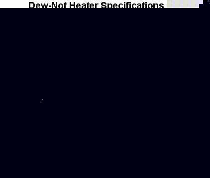

un petit zoom sur les puissances:
J'en ramènerais quelque-uns à l'atelier eq6, je sais pas si tu y vas Alban mais quoiqu'il arrive je t'en refilerai une. Ce que j'ai ça se présente sous forme de... genre de triplette cinch femelle d'un coté + une mâle de l'autre (quoique... je sais même plus si c'est comme ça d'origine ou si c'est moi qui avait rajouté le cinch mâle). Pour une quadruplette y'a peut-être moyen de caser une 4ème cinch femelle, par le dessous... ça doit être jouable, on verra ça.
