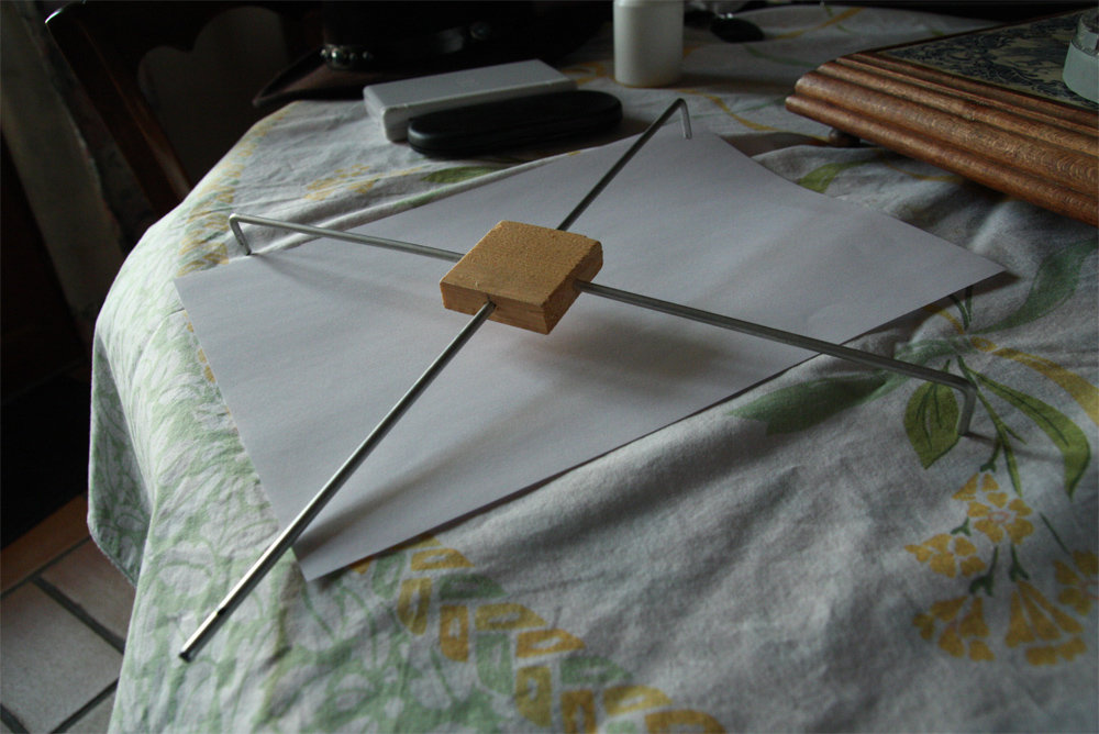

Alban, je fais la MAP aux aigrettes et je vérifie ensuite avec la FWHM.
Sur le C11 les aigrettes sont obtenues avec l'accessoire suivant réalisé en utilisant un carré de bois et quatre baguettes alu. Trois ont l'extremité pliée pour pouvoir se maintenir sur le télescope.
Sur la lunette elles sont obtenues avec cela:
Réalisé avec du tube PVC de 100, des fils de pêche de 24/100è, l'ajustement est fait avec le nb de tours d'adhésif necessaire,
Les taquets empèchent l'ensemble de tomber dans le pare buée.
Les deux systèmes sont facilement amovibles sans influencer le pointage. Je fais quelque poses, (10/100) et je retire l'accessoire, cela permet d'obtenir des aigrettes discrètes qui ne bouffent pas toute l'image... ii
tu parles d'aigrettes discrètes mais je ne les vois pas sur ta photo.
En tout cas c'est un super truc que tu me donne la.
Je pense que c'est une manière rapide de faire une bonne mise au point rapide.
Ensuite effectivement on fignole la map avec la FWHM.
;p
Exact, J'enlève souvent le dispositif avant de commencer la série, surtout pour les galaxies où je pense que cela n'apporte rien. Je le laisse sur qq poses pour des nébuleuses genre M42 ou amas M 45. ;)
