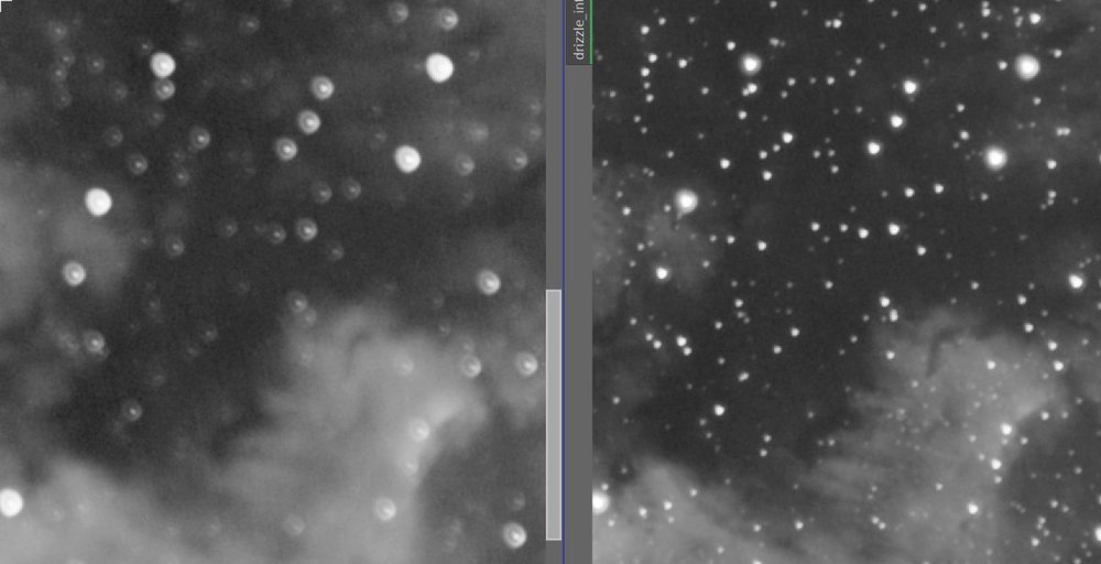

Puis j'ai fais le prétraitement avec WeightedBatchPreprocessing mais j'obtiens des cernes sur les étoiles.
Image à 300% ne pas tenir compte du bruit ici il n'y a que 15 images stackées mais les cernes sont identiques avec les 450.
Il n'y a pas de post traitement juste une montée d'histogramme auto.

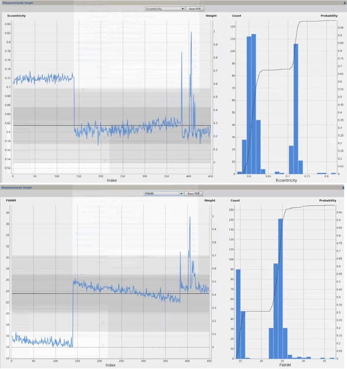

J'ai ensuite fait une analyse des images calibrées et débayerisées.
Je pense que j'ai du refaire la MAP vers les 150.
Normalement WeightedBatchPreprocessing est sensé pondérer les "mauvaises image" mais ai je intérêt a faire le tri avant.
Et dans ce cas je garde la FWHM la plus basse ou l'excentricité la plus faible ?.

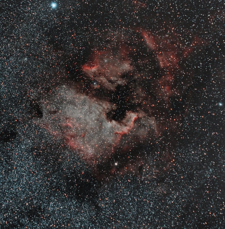

Voila ce que j'obtiens.
Les étoiles sont trop présentes.
Mais si on les enlève totalement avec StarMask le résultat est peu naturel, il faudrait l'entre deux.
Le poids en question permet de dire quelle image participera plus ou moins à l'image finale dans le stack, pas la visibilité ou non des étoiles...

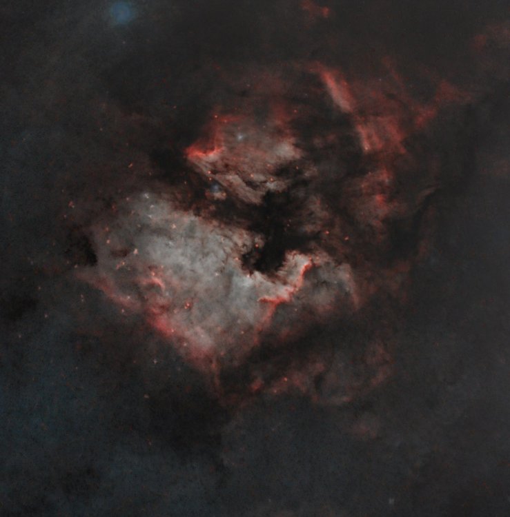

Après le optolong l-enhance est un dual Band, regarde la tête de chaque composante RVB dans l'image finale. Normalement avec ce type de filtre tu dois faire un montage HOO et non pas laisser le RVB car la couche bleue ne doit pas recevoir grand chose. En tout cas c'est comme ça avec mon Duo Narrowband .
J'ai superposé les bandes passantes du filtre et de la caméra.
Il y a quand même la moitié du signal Hb OIII qui tombe dans le bleu.
Je poursuit avec le mixage.

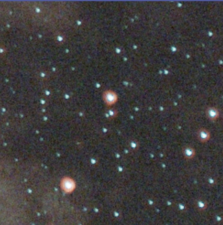

J'ai fais la séparation de canaux RGB et je remarque que ma couche Rouge semble floue, à gauche la Rouge et à droite la Verte.
je rappelle que j'ai utilisé un filtre bibande sur une caméra couleur donc la mise au point est la même pour toutes les couches.
Mais la focalisation dépend de la longueur d'onde, se pourrait il que la MAP soit bonne pour la couche Verte et pas pour la Rouge ?
La couche Bleue est OK.
Je ne m'en souviens plus mais j'ai peut être utilisé un 100mm macro qui ouvre à f2.8.
