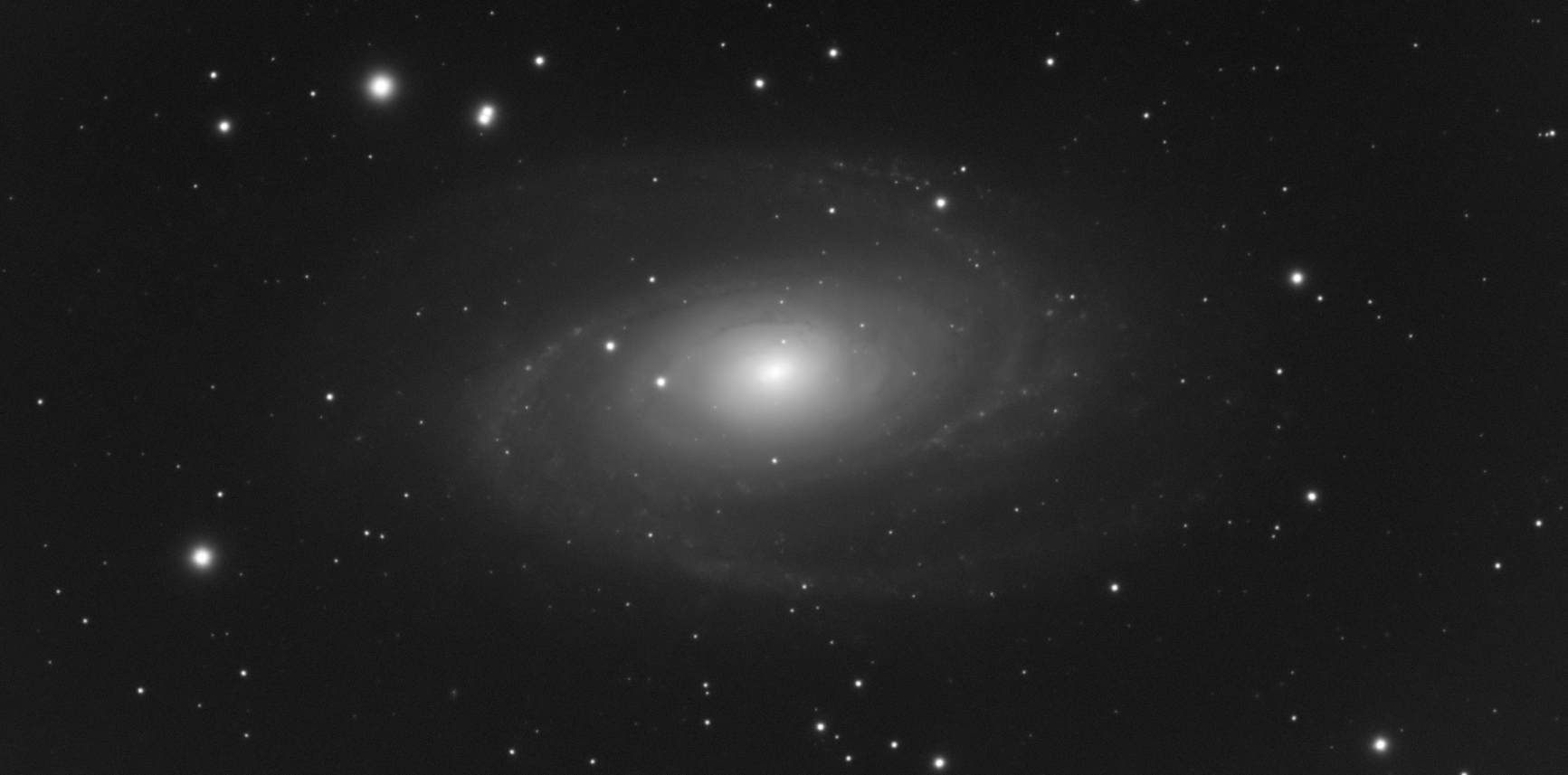

J'ai effectué un test hier en prenant des poses de M81 soit avec le filtre skyglow soit avec le filtre IRPass.
J'ai gardé 31 poses de 120s pour le filtre Skyglow et 70 poses de 120s avec le filtre IrPass.

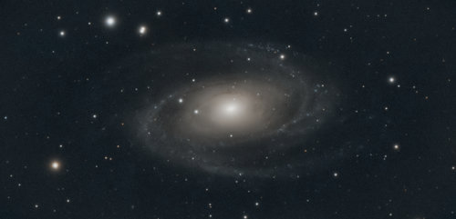

Voici un premier montage de 50% L et 50% IRPass
Après j'ai ajouté une manip pour faire une fausse couleur que j'avais vu faire par une personne sur Webastro qui fait souvent des galaxies en mono.
En fait j'ai soustrait la couche IRpass de la couche L et cela devient la couche B.
Puis j'ai Fait 50% de R + 50% de B pour faire un vert synthétique...
Au final ça donne ça
A vos commentaires.
La première est plus douce, moins bruitée. Les couleurs sont pas mal sur la seconde.
Ta technique donne de bons résultats je trouve au niveau des couleurs et des détails.
