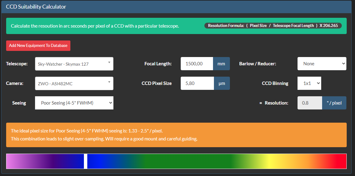

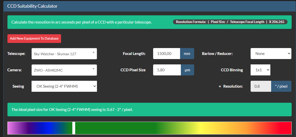

Posté(e) 9 septembre 20223 a Si l'on va sur astronomy.tools on obtient pour to setup : Par contre il faut pas que le ciel soit trop mauvais :
