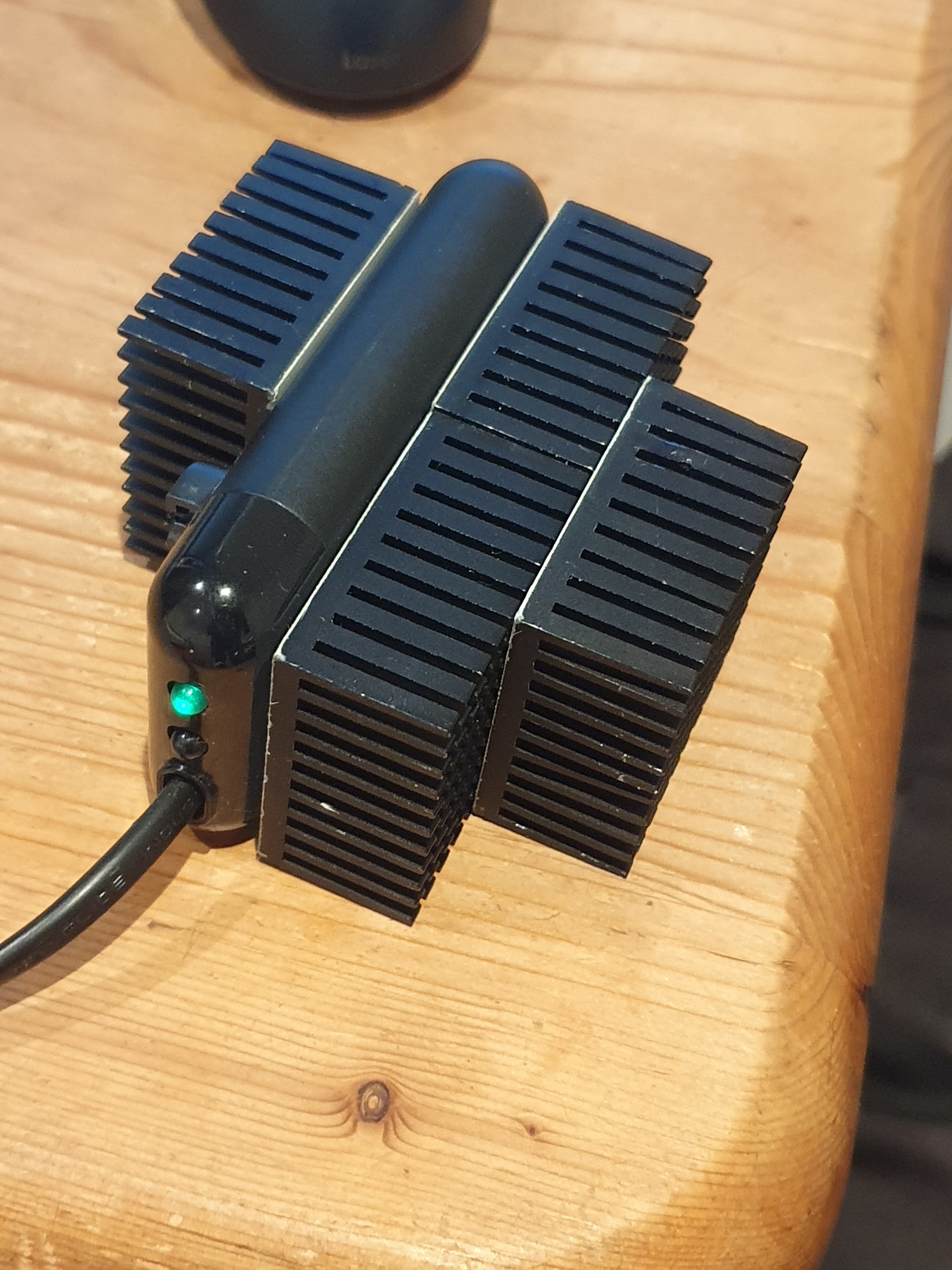

ces bidules sont prévu pou être plongé dans l'eau, pas d'être utilisé en principe à l'air libre. j'en ai donc acheté un et je vais le coller à ma monture et je vais tester.
Comme vous le savez ma monture est imposant (eq8) et je ne me vois pas la ranger après chaque usage, je vais donc essayer ce système pour éviter la formation de condensation et minimiser les écarts de température et augmenter les chances que l'électronique de la monture s'oxyde / claque
j'ai reçu ce miniradiateur et je l'installerais samedi. je vous tiendrais au jus du resultat
J'ai donc reçu l'appareil et je l'ai testé.
Ça marche et ça chauffe. Mais dès qu'il atteint 25° (vue la taille de l'appareil ça va très vite) il se met en veille et comme il n'est pas plongé dans l'eau il faut attendre qu'il refroidisse.
Donc, je pense acheter des dissipateurs pour linéariser les périodes de chauffe
je crois que je vais prendre ceux-là
j'ai ouï-dire que l'allu -quand il est anodisé- n'était pas un très bon conducteur thermique, je pense donc le prendre non anodisé
