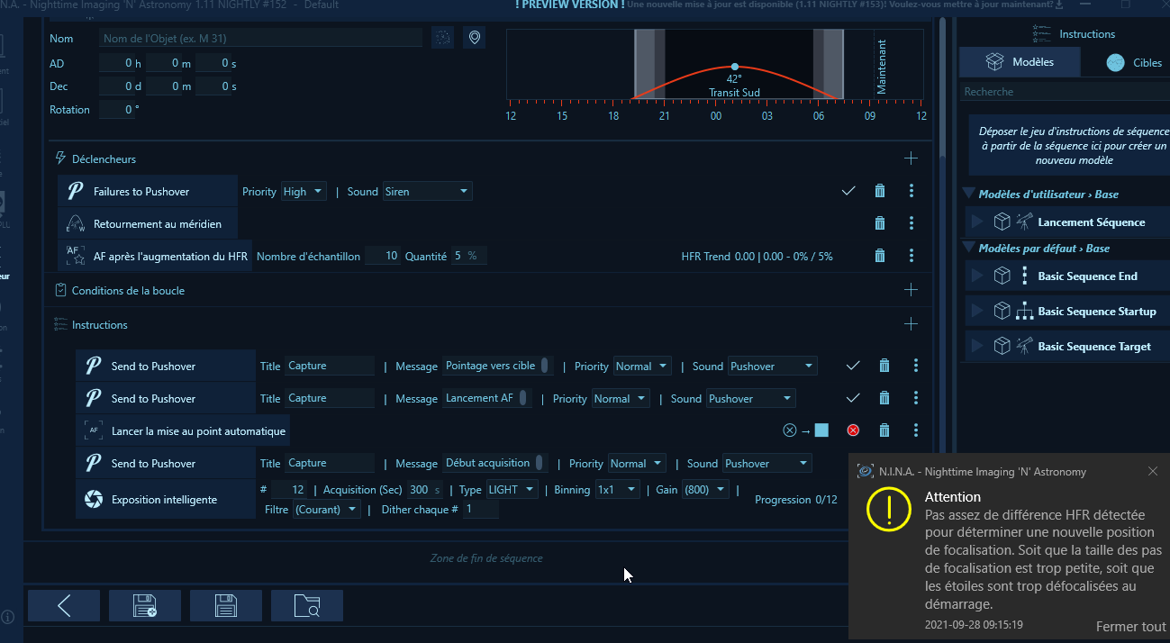

voici une capture d'ecran
le truc cool, c'est l'affectation de "priorité" aux messages.
Selon la gravité ou l'importance de la notification le message sera visible juste dans l'application (message simple) sans la moindre alerte a la super notification qui réveille votre telephone avec son + vibreur etc...
Tout est archiparamétrable
