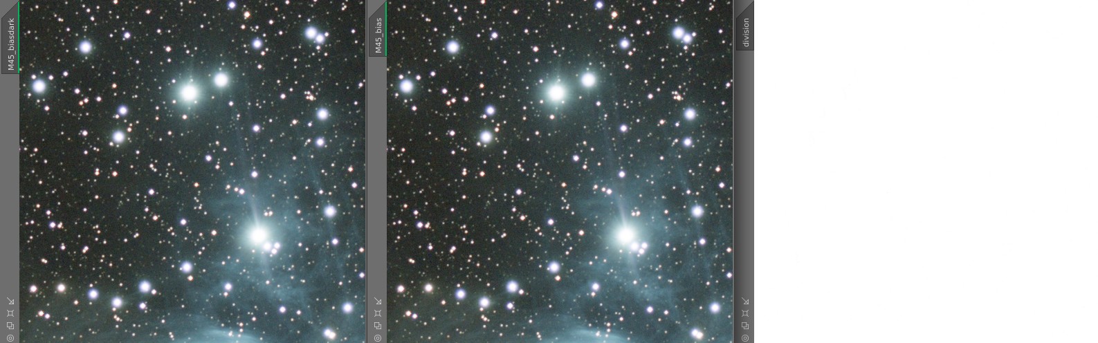

Avec des images d'une ASI 2600MC régulée à -10°C ,un petit test de prétraitement "classique" (dark bias) versus bias only (prétraitement Piginsight, 30 bias et darks)
Citation
La différence est est complètement négligeable (la division des deux images est plate, ou quasi).
Pour de l'imagerie standard, les darks sont inutiles, les bias font le boulot. Merci Frédogoto !

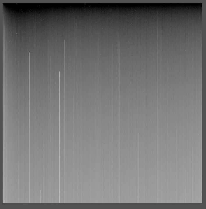

Attention pour le bias synthétique, je précise que la aussi ce n'est valable que pour les ccd ressentes
pour les cd "mamie" (genre les kaf)  qui produisent ce genre de bias cidessous, on ne peut pas se passer de bias "classiques"
