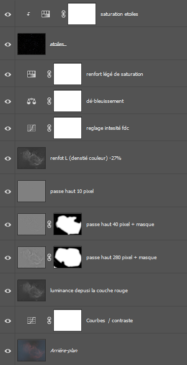

Effectivement, ton signal se détache difficilement du fond du ciel
ce n'est pas le genre d'objet a faire en cette saison, le ciel est trop clair
ce que j'ai fait :
1 delinéarisation de base
2 DBE (peu concluant)
3 Starnet++
4 DBE sur la FDC (toujours peu concluant)
5 extraction de lacouche rouge
6 import dans photoshop couche rouge + couche couleurs + etoiles
7 empilage du tout
8 filtre passe haut en 3 passe dans photoshop sur la couche R passé en luminance et couche couleur passé en chrominance.
Merci Fredéric . Effectivement ,  ta version révèle bien plus de signal .... mais le fond de ciel est très présent . Ta reduction d'étoile est très équilibré également . Si tu as une version TIF/XIF  a partager je suis preneur
Merci pour ton traitement Photoshop , je vais regarder cela de plus pret aussi
