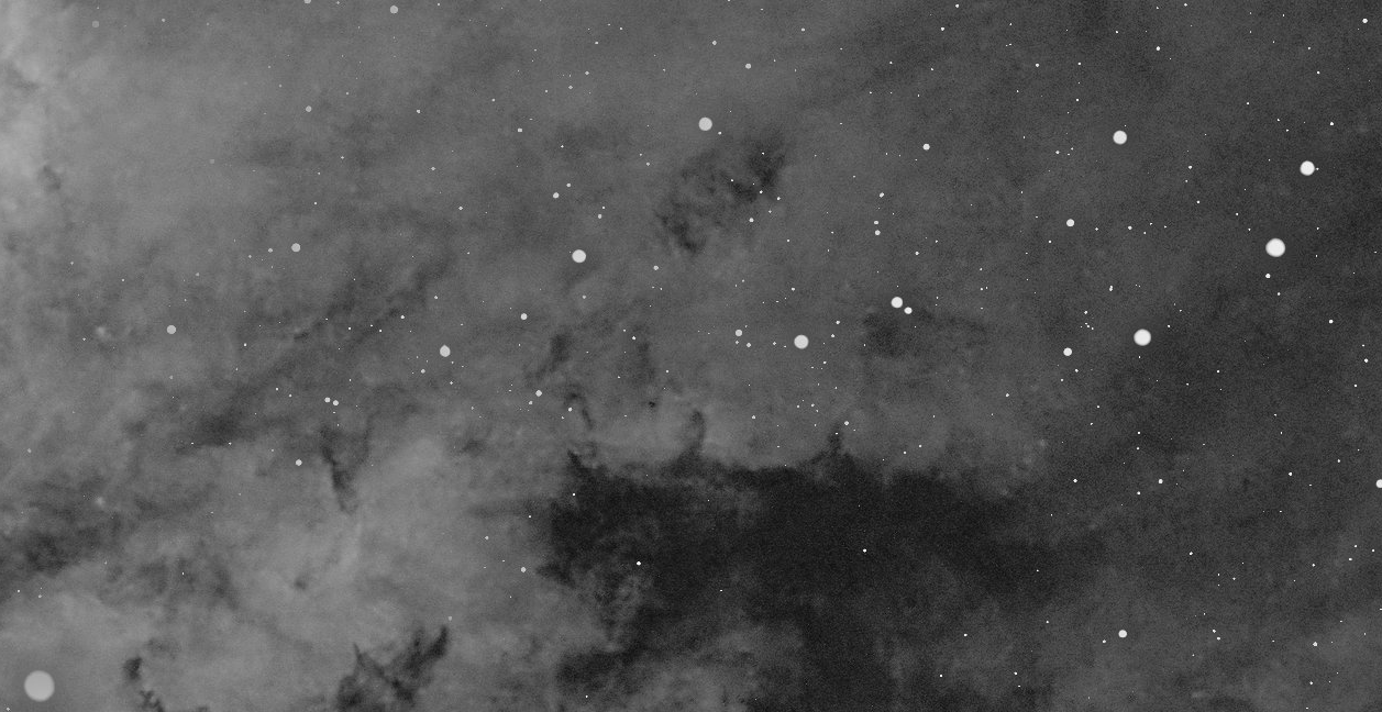

Avexiens alan47 Posté(e) 17 juin 2024 Avexiens Signaler Posté(e) 17 juin 2024 2 petites nuits sur Sh2155 les 7&8 juin 95X 300 sec en HA AM5 et SW 100 esprit suivi SW 50 ED Il me reste à faire du OIII pour compléter cette image Citer
Administrators frédogoto Posté(e) 18 juin 2024 Administrators Signaler Posté(e) 18 juin 2024 c'est somptueux, bien que sensiblement bruité. pas facile à eviter ceci dit en ce moment courte nuit et de favorisent pas le nombre de photos Citer
Avexiens alan47 Posté(e) 18 juin 2024 Auteur Avexiens Signaler Posté(e) 18 juin 2024 Merci de ton commentaire Fredo, Dès que possible (sans lune et sans nuages) je complèterai avec de nouvelles poses. Le résultat serait-il meilleur avec des poses plus longues que 300 Sec ? Pour le bruit je vais tenter d'améliorer le résultat final Citer
Administrators frédogoto Posté(e) 18 juin 2024 Administrators Signaler Posté(e) 18 juin 2024 quelle camera ? Citer
Avexiens alan47 Posté(e) 18 juin 2024 Auteur Avexiens Signaler Posté(e) 18 juin 2024 ASI 2600 MM Citer
Administrators frédogoto Posté(e) 18 juin 2024 Administrators Signaler Posté(e) 18 juin 2024 le temps me parait bien adapté Citer
Administrators frédogoto Posté(e) 20 juin 2024 Administrators Signaler Posté(e) 20 juin 2024 j'ai pris le temps d'examiner ton image en long en large. Alain : c'est quoi cette hor....! fantaisie ? (je parle des etoiles parfaitement "plate" et parfois plate ET grises !!! Citer
Avexiens peppuccio Posté(e) 20 juin 2024 Avexiens Signaler Posté(e) 20 juin 2024 J'allais faire la même remarque... Quel traitement tu as fait pour les étoiles? Citer
Avexiens alan47 Posté(e) 20 juin 2024 Auteur Avexiens Signaler Posté(e) 20 juin 2024 StarxTerminator puis Histogram Transformation sur les étoiles pour faire une réduction, puis addition de la nébuleuse et des Stars dans Pixelmath je ne sais pas faire autrement Merci pour vos prochains conseils de traitement Citer
Avexiens peppuccio Posté(e) 20 juin 2024 Avexiens Signaler Posté(e) 20 juin 2024 il y a 13 minutes, alan47 a dit : StarxTerminator puis Histogram Transformation sur les étoiles pour faire une réduction, puis addition de la nébuleuse et des Stars dans Pixelmath Il faudrait que tu regardes à 100% après l'histogram Transformation sur les étoiles... Je suppose que c'est là qu'elle deviennent toutes rondes... Citer
