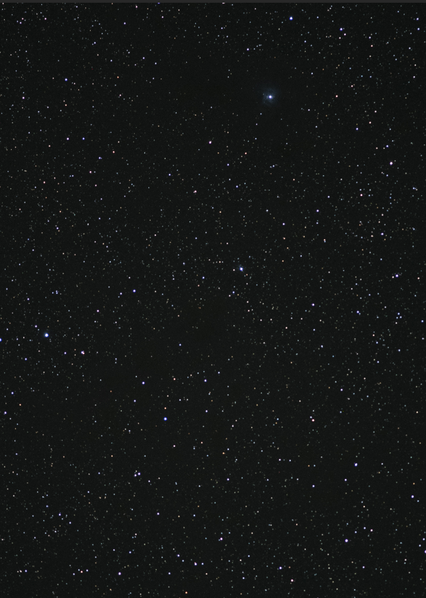

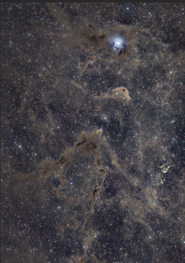

une brute (cropé et réhaussé un poil) ........................... la régistration (soit indulgent c'est en cours de traitement)
pas besoin de pose longue.
tu as juste besoin du BON TEMPS de pose
