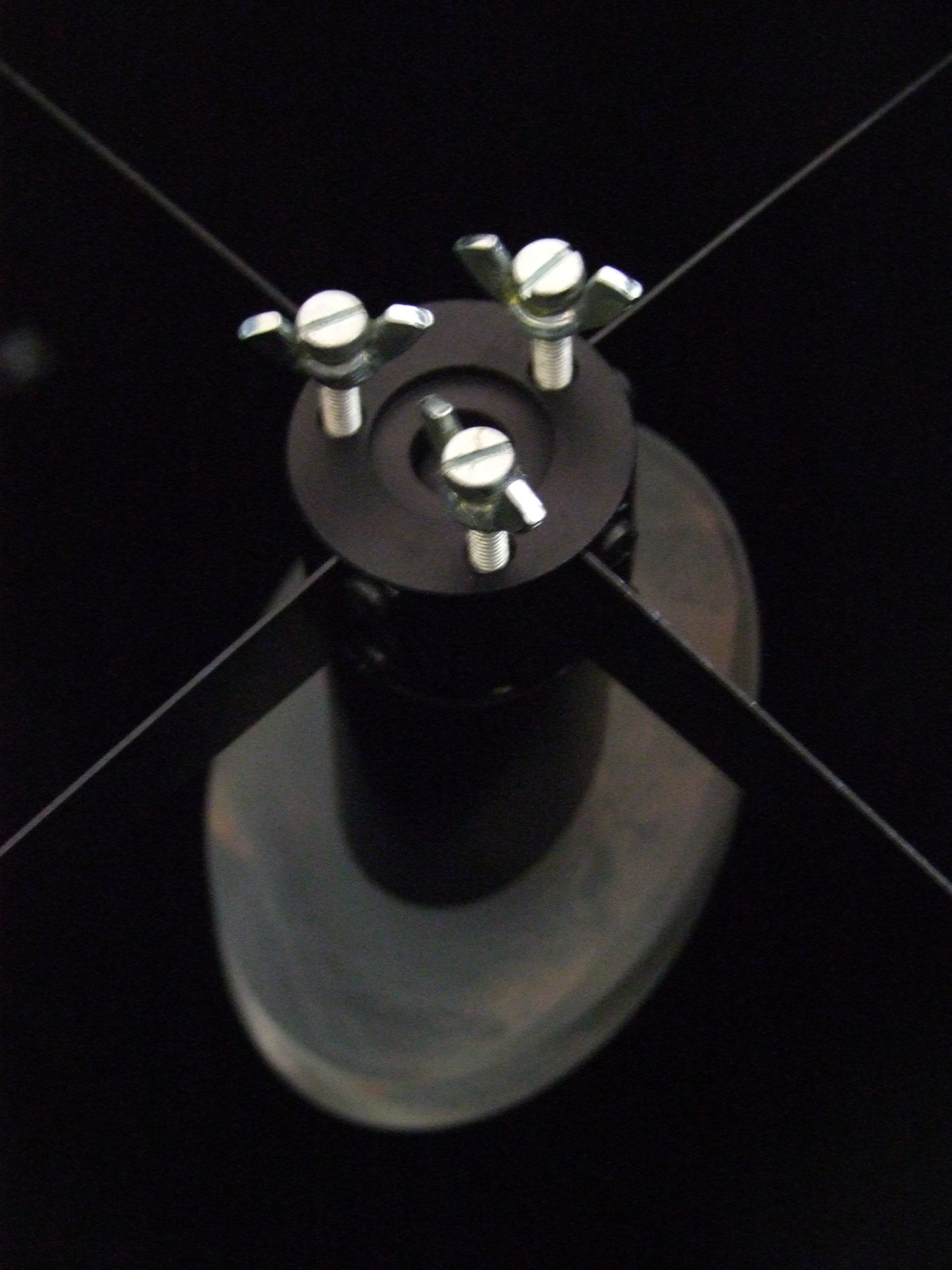

Salut je viens d'installer mes bob's knob... Petit souci, j'ai été obligé de resserrer la vis centrale qui tient le miroir secondaire d'environ 3mm... Est ce un problème? Je pense que non car ce miroir est plan... mais bon je préfère vous demander... :):)))
3mm, c'est pas forcément embêtant. Mais vérifie tes axes d'orthogonalité coté PO. :x
Le miroir secondaire est-il bien centré en regardant de ce coté ?
Couvre-t-il correctement le champ en sortie du PO ?
S' il a reculé, c'est que les nouvelles vis bob's knob sont trop courtes ! et tu risque même d'être au taquet sur l'une d'elles au réglage de la colim. ! :-p
Si malheureusement c'était le cas, tu peux facilement bricoler des vis à tête fraisée de bonne longueur en vissant dessus à fond des écrous papillons, un gros pâté de colle cyano dessus et voilà, le tour est joué.
Elles sont plus longue que celles d'origine, mais comme elles ne rentre pas entièrement (à cause de la tête) elles sont quand même plus courte... Je ne sais pas si j'ai été clair sur ce coup ::}};]
Il y a encore de la marge entre la fixation du miroir et le support fixé sur l'araignée... Je regarde ça quand je vais enfin pouvoir observer le ciel... ;)
OK, j'ai compris, la tête ne passe pas dans le col, j'ai connu ça, c'est du vécu.
Sinon pour expliciter mon porpos :
(désolé pour le flou, c'est à l'arrache !).
Ok, joli bricolage...
C'est du pas américain, Orion? Où standard (Européen)?
ORION, au pas métrique, enfin je crois, j'avais les bonnes vis en tout cas.
Ok, je pense que ça va marcher, par contre il va avoir besoin d'un bon coup de collim... 8/ii:D
