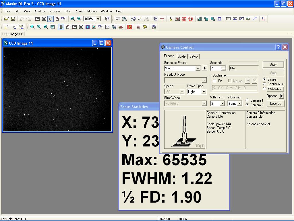

Juste pour info en complément du post de CCD1024 dans la section Avexien, voici une capture d'écran avec ma lodestar faite le 19 novembre 2011:
Les étoiles sont bien allongées ! :(((
voici l'installation ce soir la.:
Cet allongement des étoiles (???) il vient d'où ?
- De la lodestar ?
- Du diviseur ?
- De la lunette mal corrigée ? [fondu]
Je n'ai rien remarqué de tel avec la mienne, il faudra que je vérifie... mais je pencherais pour le diviseur car les étoiles sont de plus en plus déformées en partant de la gauche vers la droite. Orientation du miroir ?
aucune, je dit bien aucune importance....
Après certains s'étonnent qu'ils ont un autoguidage un peu bizarre ou des étoiles pas très rondes... ;)
Que des étoiles soient déformées, à la limite, le barycentre se calcule quand meme mais que la sensibilité des 2 trames soit légèrement différente et que temporellement, elles n'ont pas le meme "timing", on peut se poser des questions.
Si on a le meme échantillonnage en autoguidage qu'en image, je doit passer, par contre, si on guide à un échantillonnage bien moins résolu, oui, ça a son importance.
Et là, ce n'est pas l'optique qui est en cause (tu remplaces immédiatement la caméra de guidage par une autre avec un CCD différent, tes étoiles deviennent rondes)
C'est le principe du ICX429... "interligne" et non "progressive scan".
Après, c'est une camera sensible.

J'ai fait un test hier soir avec mon nouveau setup.
Je n'ai pas fait de suivi mais les images que je sortais de maxim étaient bonnes.
Pas d'étoiles allongées.
Super !
T'es monté à combien de temps de pose ?
Je n'ai pas fait de pose. J'ai juste validé le montage et je voulais être sûr que la Lodestar pouvait voir des étoiles.
