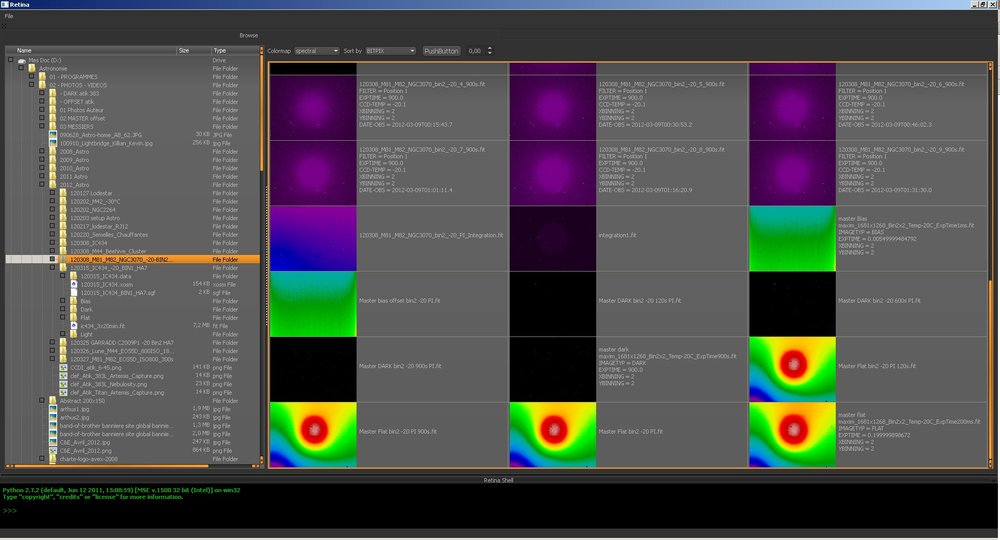

Un peu de progrès cet aprèm, l'onglet de prévisualisation fonctionne (mis à par le slider, mais cje m'y colle demain :))) )
Si vous voulez tester, il faut passer par le menu file/open pour ouvrir la prévisualisation d'une image ; l'éxécutale est 'retina270312.exe', disponible ici dans quelques minutes le temps de l'upload : https://www.wuala.com/jromang/Partage/?key=1McFhUXLHykJ
Je pense que l'onglet de visu est presque terminé :
J'ai rajouté le choix de la colormap, ainsi que deux sliders pour les seuils. Normalement tout devrait fonctionner :D
Telechargement ici (retina280312.exe), disponible ici dans quelques minutes le temps de l'upload : https://www.wuala.com/jromang/Partage/?key=1McFhUXLHykJ

c'est tres tres tres lent.
en scannat un de mes dossier le logiciel fait 3 4 vignette, donne l'impression de planter pis 2 minute plus tard toutes le vignette sont affiché.
quand on change de mappage des couleur , même punition : il rescane tout.

Oui, le chargement des vignettes reste le point noir ; j'ai fait des benchmarks, et 95% du temps est consommé pour le redimensionnement de l'image (pourtant c'est fait par une bibli optimisée). Je n'aime pas trop ça, mais tu as raison, peut être qu'il va falloir faire comme les systèmes d'exploitation : créer un fichier "thumbs" dans chaque répertoire, qui sera rechargé à la vitesse de la lumière lors de la réouverture.
Pour le changement de palette par contre j'ai la solution pour que ça soit instantané ; je n'ai pas encore eu le temps de mettre ça en oeuvre, mais c'est l'étape qui suit l'histogramme que je suis en train de faire.

J'ai complètement modifié le système de chargement de vignettes ; au menu :
-Chargement de base 2x plus rapide (je ne pourrai pas faire mieux sauf avec du multicore) :x
-Affichage instantané lorsqu'on change la colormap
-Stockage des vignettes, et affichage instantané lorsqu'on revient sur le répertoire
Dans le même repertoire que ci-dessus, fichier 'retina290312-thumbs.exe'
