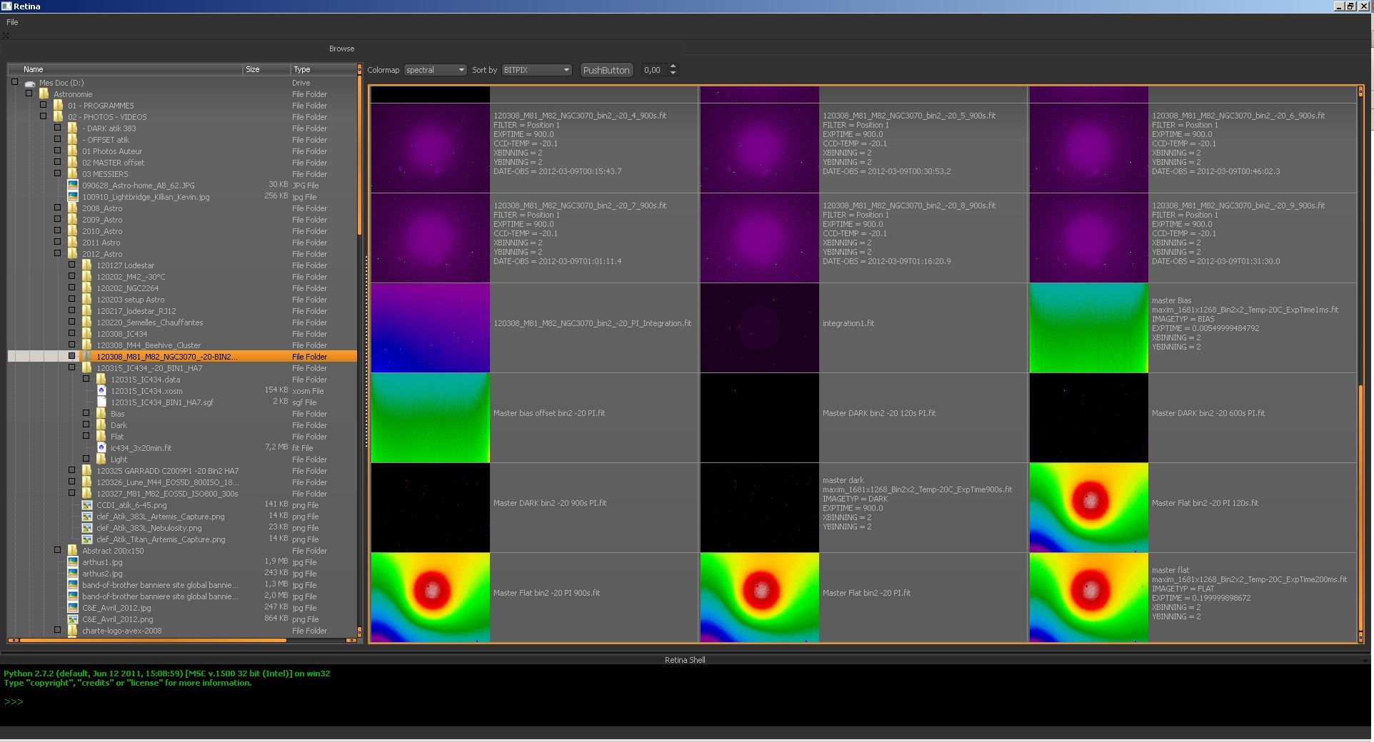

Edit relance : ça fonctionne (à peut pret).

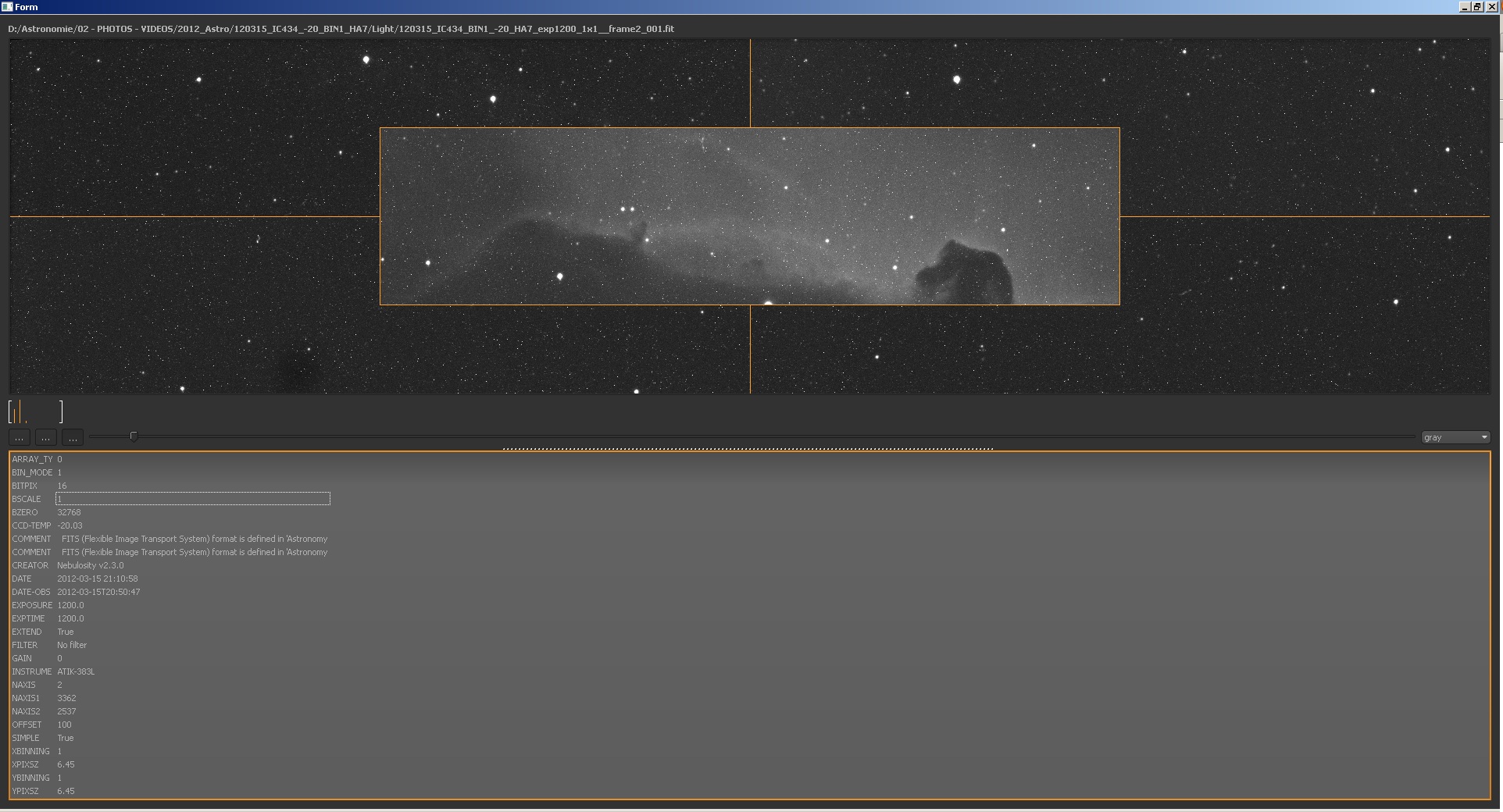

j'aime bien le visualiseur (clique droit ou gauche pour les seuils mais il faudrait pouvoir le lancer en double cliquant sur une image.
Il faut rajouter le nom "seuil devant la ligne.
Il ya trop de place perdu en bas. Peut-être qu'il faudrait le mettre ailleurs ?
Les colormap Pink ou Spectral sont plus intéressantes que gray pour une pré-visualisation direct dans Rétina car les objets ressortent mieux.
La gestion multiprocesseur à l'air de fonctionner.
il faudrait rajouter quelque part le nombre de photos trouvées dans le répertoire.
C'est la que je vois que mes flats sont pourris de chez pourri !
Vivement l'intégration des autres formats de fichier.
