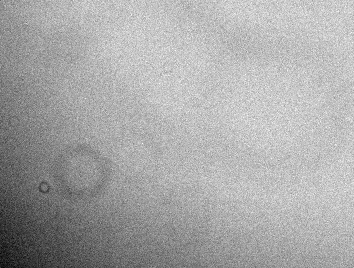

j'ai donc constaté sur mes photos une non correspondance entre les flats et les images : le flexion sur le PoC induisant une légère réorientation du cône de lumière, les ombres portées des poussière ssur les filtres et le hublot de la ccd décalait les ombres de 86µm environ
cela se manifete de cette façon (crop issu d'un binX3)
image 1 : vue au sud est, image 2 : vue au nord ouest
Donc il etait évident que le P.O etait insufisant pour la charge.
