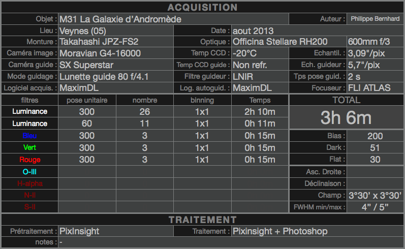

Les détails de l'acquisition :

Pour le HDR, meme 1min de pose c'est cramé, il aurait fallu 10s de pose !!!
J'avais meme fait des poses de 15min mais je les ai virées, elle n'apportent pas d'info supplémentaire
Pour les étoiles, le traitement a été un peu bizarre car le seeing n'était pas terrible (5" dans le meilleur des cas)

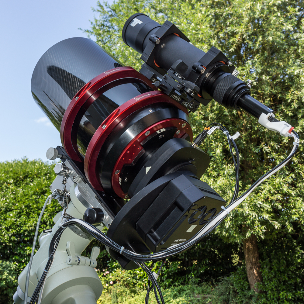

Toujours pas le droit à une photo du matos ? Tu ne veux pas non nous expliquer pourquoi tu as choisi ce set-up ? Ce n'est pas pour copier, don't worry !
Thierry
Pour le setup, c'était dans ce style-là :
Pour le choix, c'est vrai qu'il y a eu une longue discussion sur la liste "private" AVEX en 2012/2013.
Mais mon critère était :
- Grand champ (> 3° )
- Echantillonnage autour de 3"/pixel afin d'être opérationnel sur tous les sites (avec seeing de +/- bonne qualité ou non)
- grand CCD sensible (le KAF16803 dont je révais depuis des années)
