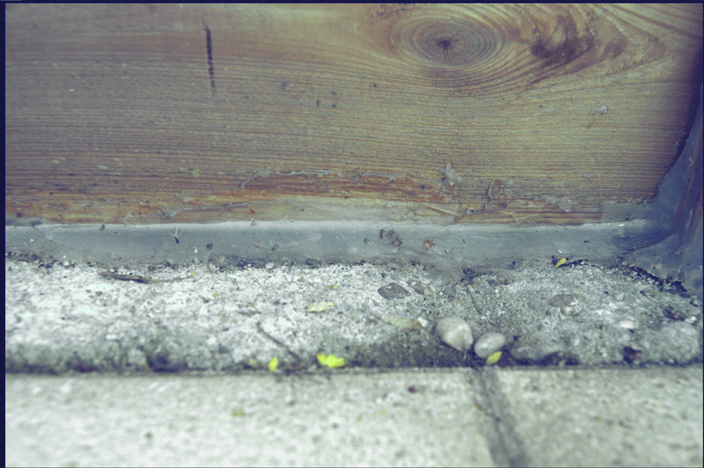

Posté(e) 26 mars 200917 a Salut fredo, Et bravo pour ton nouveau challenge. Malheureusement je ne pourrai pas venir participer, c'est le printemps et je suis très sollicité par mes espaces campagnards ( 9000m2) et ça pousse, ainsi que par mes activités locales. Par expérience, un WE me parait un peu juste pour réaliser le montage de l'ensemble ... Je m'explique, qu'as-tu prévu au sol pour soutenir ton nouveau palace ? Dalle béton ? et le pied ? ? J'ai testé le trépied dans l'observatoire, dans 3mx3m c'est inutilisable, ça te bouffe trop de place et immanquablement dans une soirée tu te prends les pieds dedans et adieu le pointage et l'alignement.Le pied colonne non solidaire d'une tonne de béton ce n'est pas mieux. Rien de comparable avec une instal en plein champ où tu as tout l'espace pour t'écarter.Donc à mon avis, et je le partage , le pied béton désolidarisé de la dalle est incontournable. Dans mon instal, un choc violent sur le pied béton me fait perdre une pose, mais pas les réglages.Pour le cadre soutenant les rails ? Si tu regardes bien mes images de ce post ainsi que les précédentes, tu verras qu'il n'y a pas de cadre, les rails sont posés sur la dernière lame de la cloison.Pour les découpes des passages de roulettes, comme je te l'ai dit plus avant, je ne ferai pas le même système. Je prendrais des I_I et je les fixerais sur des poutrelles solidaires de la dernière lame des cloisons, et positionnées à l'intérieur.Il y a un peu de dessins et de calculs à faire avant de faire quoi que ce soit.Donc un conseil (si je peu me permettre, mais je me permet sans vergogne en vertu de ton jeune age et de ma vaste expérience ) réfléchis bien, dessines tout, achètes les fournitures avant, et invites les avexiens lorsque tu auras tout prévu. Je dis cela car j'ai stocké les pièces dans mon garage, j'ai tout préparé à l'avance et je n'ai démarré que lorsque tout était prévu. J'ai mis un mois, mais j'étais seul. A plusieurs cela devrait être plus rapide, mais devrait prendre plusieurs WE à mon avis. Dans tous les cas bon courage, et si tu as des questions je suis toujours là.
Posté(e) 27 mars 200917 a Avexiens salut la date initiale est maintenue.....pour fayol : actuellement : j'ai un dalle betton simple et un trepied colone, concsient de mon inexepériance du sujet masi vue mon imanquable habilité, atribue lointain d'un jeunnesse que tu as sans doute oublié j'essayera de ne pas shooter mon telescope, de toute façon j'ai pas le choix, la dalle est faite depuis belle lurettepour ton conseil de └┘ ou mais la y' un hic Impossible de trouver ça dans les catalogues :(j'ai un service a te demandé, au vue de ton inestimable expériance lié a ta formidable capacité inventive pourais tu me faire un shema - meme grossier - de comment tu envisagerais la chose au vue des plans http://www.habitatetjardin.com/files/comptes_fournisseurs/727/techniques/Notice%20Bern.pdfn'oublie pas que j'ai deux pied gauche à la place de mains, et aucun esprit 'creatif' en terme de bricolage : en fait c'est tres simple : tout me fait peur (peur de faire une connerie et de ne pas pouvoir revenir en arriere) boulet
Posté(e) 27 mars 200917 a Mais t'inqièteeeuuuuuu , d'où mon inquiétude pour la lutte contre l'humidité. Faut-il blacksonner la première latte ?

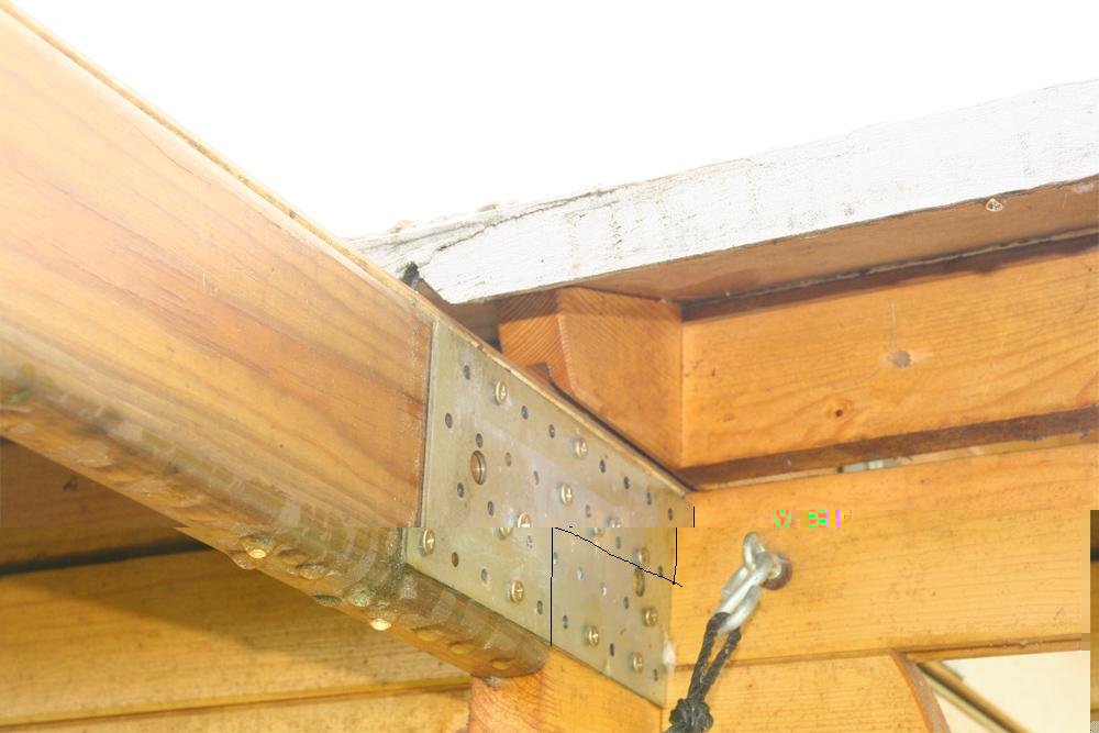

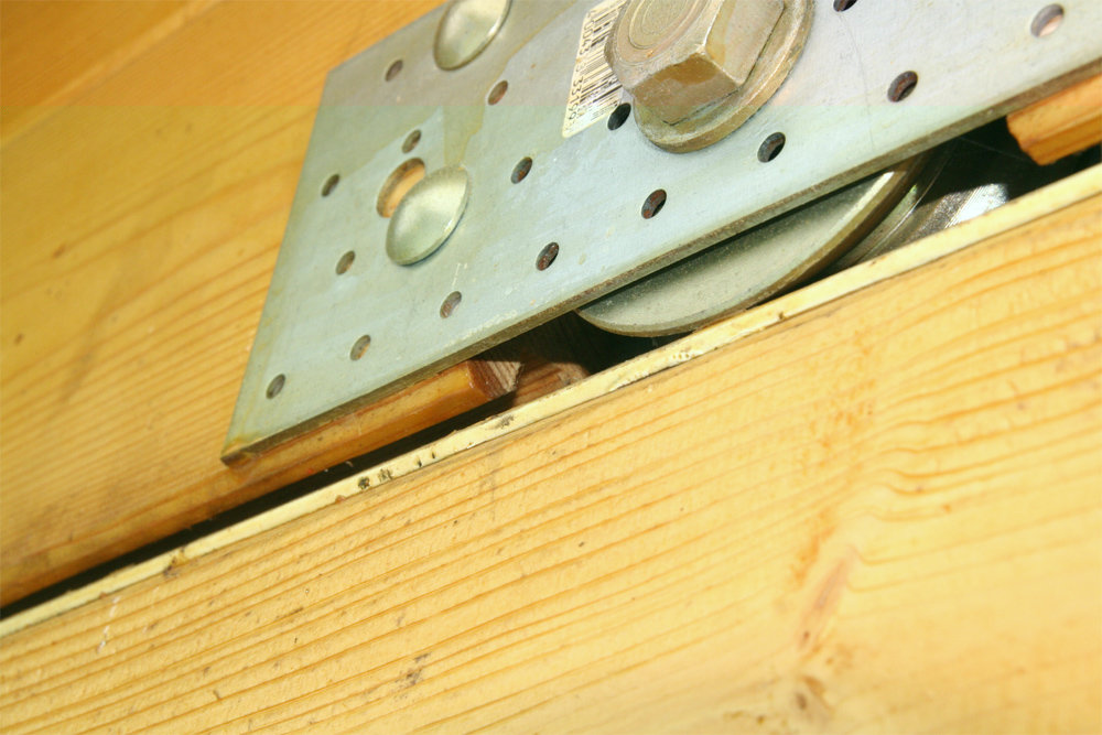

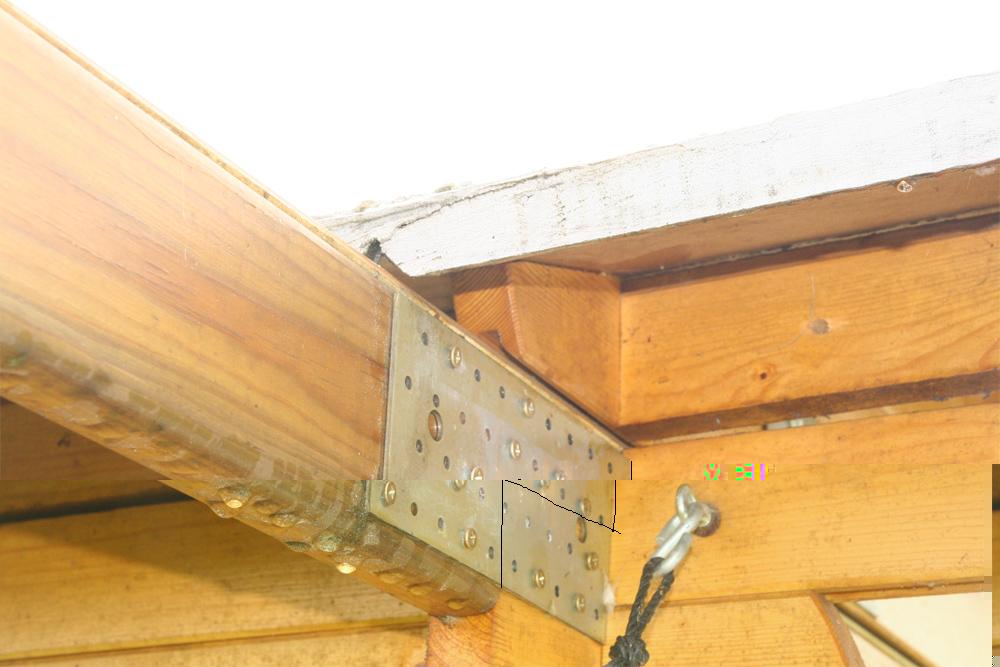

Posté(e) 6 avril 200916 a Avexiens demain je reçoi l'abrisfayolle : pour le poutre en equere qui soutienne le toit roulant....comment t'es tu debrouillé ?comment les as tu solidarisé ? sonnt elle en appui sur le madrier de l'observatoire ?
Posté(e) 6 avril 200916 a Je suppose que tu fais allusion au prolongement qui supporte le rail. Le longeron repose sur la dernière lame de la cloison. Ils ont été retaillés suivant la photo ci-dessous et assemblés avec les plaques perforées.Pour encastrer les roulettes, j'ai découpé les emplacements à la scie sauteuse dans la première lame du pignon. les roulettes sont maintenues par une plaque perforée de chaque coté de la lame.Suis-je assez clair ?
Posté(e) 6 avril 200916 a Avexiens peut pas etre plus claire : perfect tu les aas trouvé ou ces plaques ????
Posté(e) 7 avril 200916 a Dans tous magasin de bricolage au rayon accessoires de construction pour le bâtiment, quincaillerie: Ler...in, Cast...a, Mr BR... Dans ces même magasins, il y a un rayon "roulettes" en tous genres. Si tu ne trouves pas la roulette de tes rêves,http://www.manutan.fr/roues-et-roulettes_c_Main1003000T.html?WT.mc_id=lsGoogle_roulage-et-convoyage&WT.srch=1Ouhttp://www.sept-roulettes.com/
