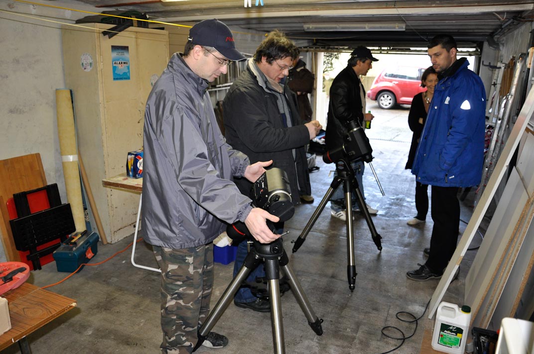

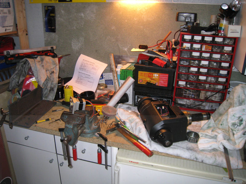

L'atelier monture a commencé après un excellent café offert part notre hôte. Puis nous nous sommes dirigés vers le garage, afin d'installer le matériel.

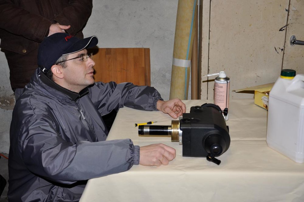

L'objectif de l'après-midi : refaire une petite santé aux EQ6 d'Alban et de Franklin. Julien a également amené son EQ6, mais a finalement préféré regarder de loin les opérations, et son EQ6 a finalement passé l'après-midi dans sa malle de transport.
Pour Alban, ce démontage est une première. Par contre, Franklin est un expert sur le sujet.
Première étape : la mise en place du matériel, et la préparation des outils.

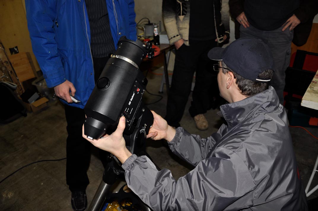

Un petit test sur les montures d'Alban et de Franklin permet très vite de se rendre compte que la monture de Franklin est en meilleur état que celle d'Alban.

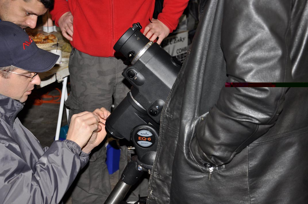

Puis Alban a commencé le premier a démonter son EQ6.

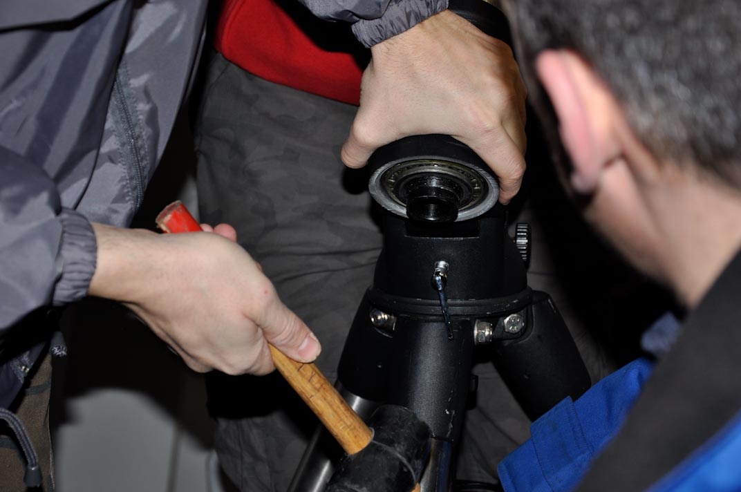

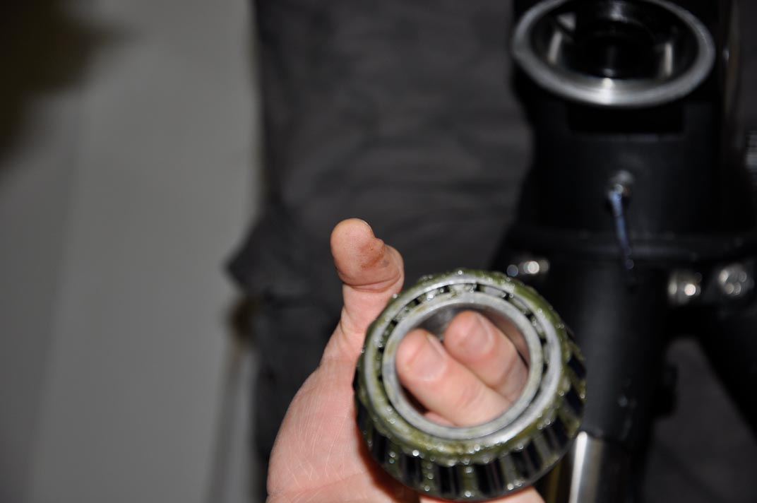

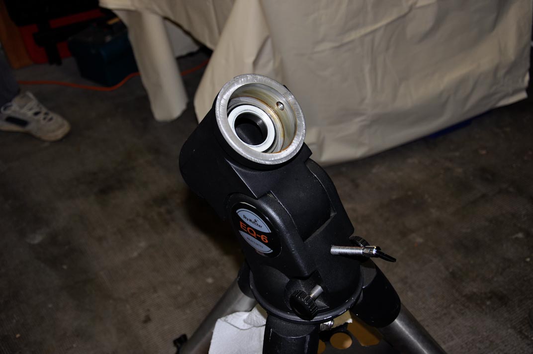

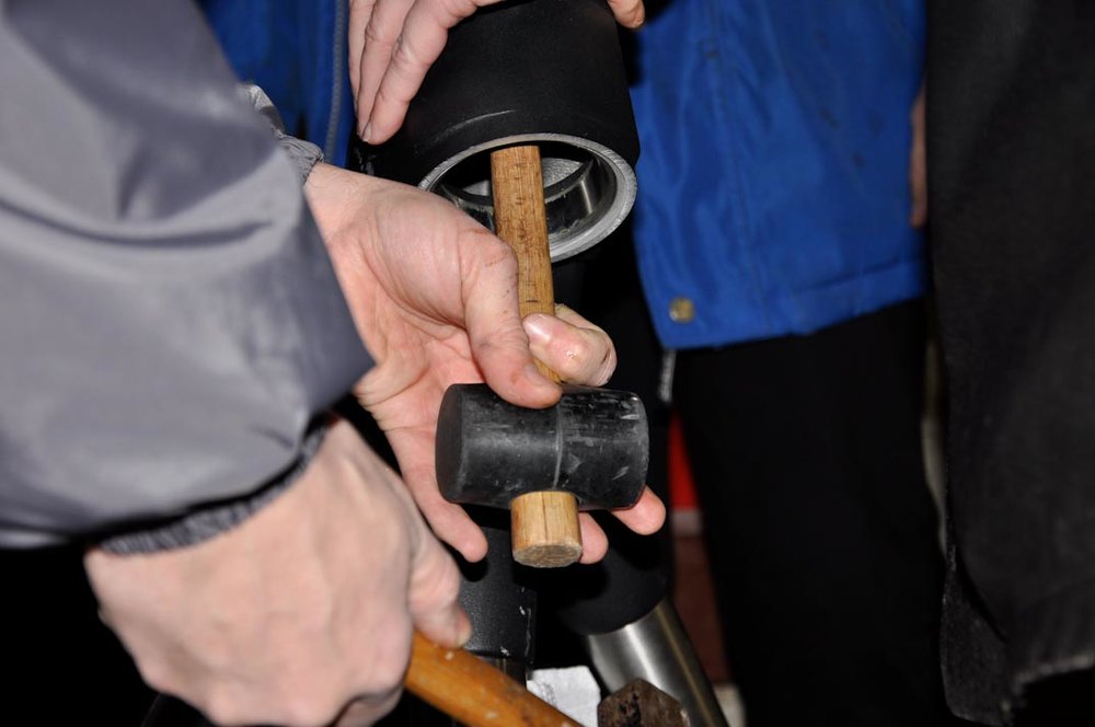

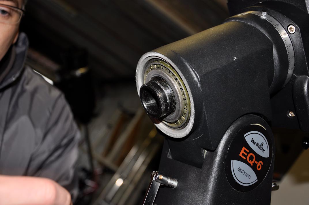

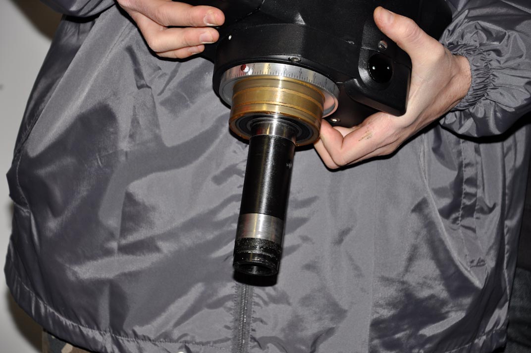

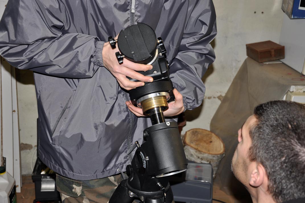

On poursuit le démontage de la monture (à regarder de bas en haut)
Il reste encore des roulements à enlever. Délicatement, avec le maillet.

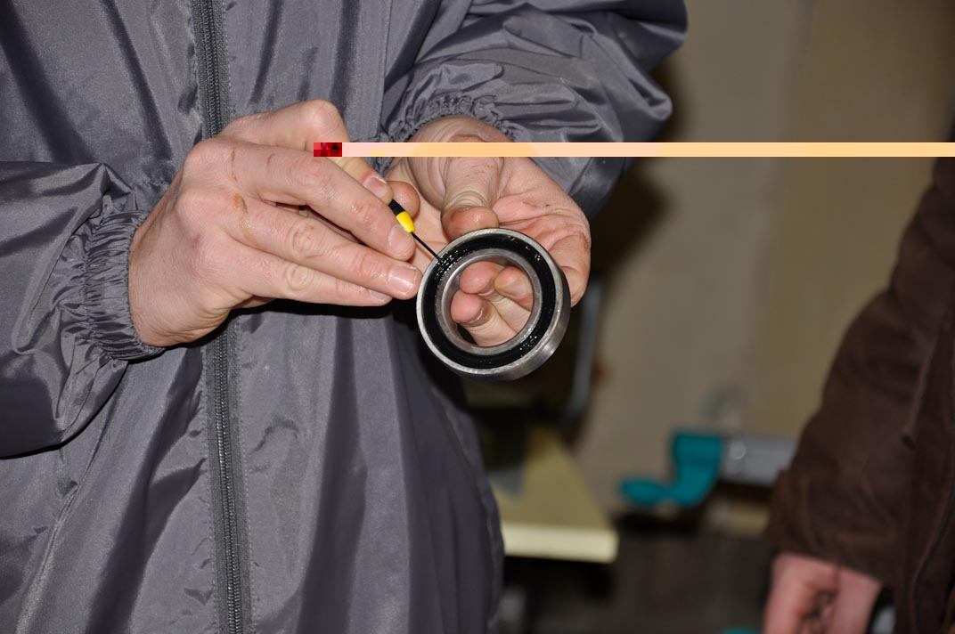

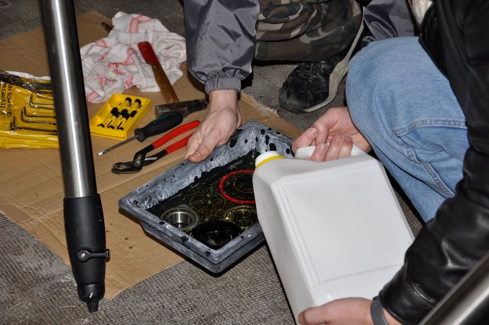

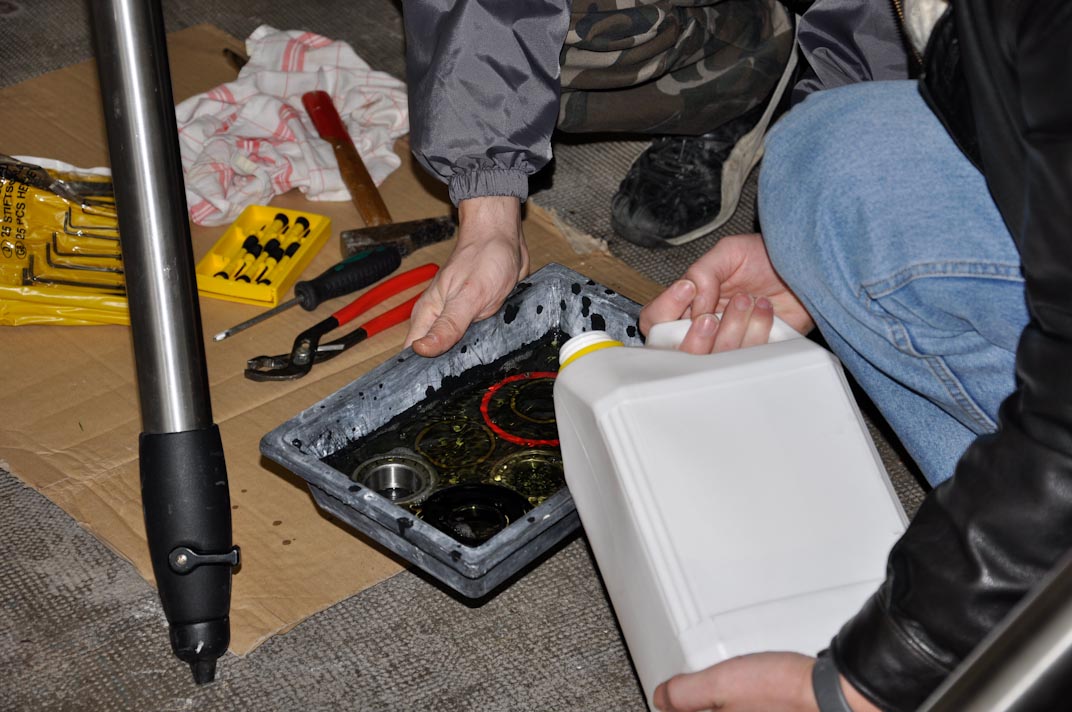

On place ensuite tous les roulements dans un bac dans lequel on met du pétrole. On laisse tremper pendant quelques heures.
Alban en plein doute face au démontage de son EQ6

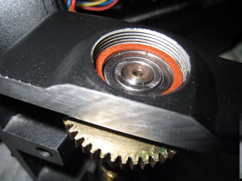

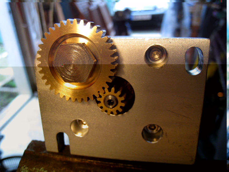

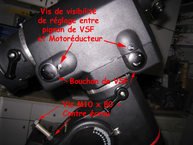

Sur la monture d'Alban déja aprés remontage ca va beaucoup mieux , ca tourne librement sur l'axe AD ,il faudra peut etre qu il redemonte aussi pour regler le jeu entre les pignons VSF/motoreducteur ,en fait cette operation doit etre faite avant de regler le jeu de la VSF :
-enlever la vis chromée sur le bati qui sert de bouchon pour voir l'alignement
-monter le motoreducteur,mettre en place le bloc de VSF avec les 4 vis allen
-regarder l alignement par le petit trou sur le bati ( pas facile vu la taille du regard.. :-p )
-démonter le bloc et replacer le pignon de VSF correctement
- reposer le bloc pour verifier
-répeter l opération si nécessaire, sinon on peut passer ensuite au réglage du jeu de VSF...

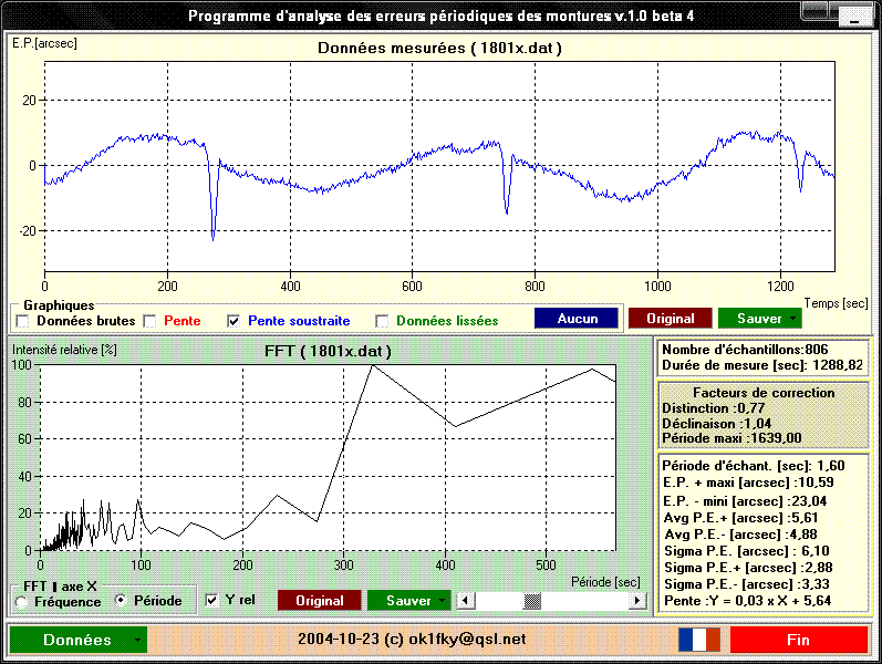

je vais pas y aller par 4 chemins :
en un mot : C'est de la balle !!! je retrouve une Erreur ENFIN Périodique.
Un bon nettoyage complet vous permet de retrouver une EP du tonnerre comme en temoigne les 3 EP que j'ai pu faire hier soir lors d'un petit trou dans les nuages.
L'équilibrage se fait maintenant au 10ème de millimètre près.
Ca tourne comme une horloge. Il n'y a pas trop de vibration même à pleine vitesse.
1ère EP : sur CAPELLA (la seule visible) à 600mm (ORION 80ED)
Ici on voit très nettement un point dur à 120s.
_MG_0040.jpg.a6c1b091e620006e42a9c1705f3f0368.jpg090118 Aldebaran 600mm.GIF[/attachment]
3ème EP : sur ALDEBARAN à 1500mm (ORION 80ED + Powermate 2,5x)
Alors, qu'en dites-vous ?

Oui vu le pic tout les 480 secondes ,il doit y avoir un truc sur la VSF ,il vaut mieux que tu redemonte et refasse le jeu de VSF , si dans le pire des cas il y a une marque sur la VSF (je pense qu on l'aurait vu la derniere fois quand meme ) tu peux la decaler en mettant une rondelle entre le roulement de VSF et le capuchon noir (desserrer de l autre coté pour que ca se decale) il faut bien sur recaler le pignon aussi pour l alignememnt avec le motoreducteur , sinon vu le pic que tu as tu dois sentir un point dur lorsque tu tournes le pignon de VSF a la main ,verifie deja en demontant les motoreducteurs .
En tout cas va beaucoup mieux tu as une erreur qui est devenue periodique et +- 10 sec d amplitude c est deja bien pour une EQ6 et en plus maintenant tu peux vraiment faire un equilibrage :-)
Je vous ai mis des infos que j ai trouvé sur les periodes des EQ6 et HEQ5 on y voit que le pic a 120 secondes est du au petit pignon du motoreducteur (122.2 sec)

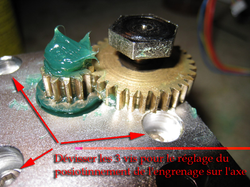

et voici une photo qui peut servir.
la bellevielle noire : evite : elle est au graphite , pas du tout recommandé pour ton usage
J'ai aussi trouvé un petit tube de graisse rose de belleville qui trainait dans ses affaires de vélo. C'est celle-ci qu'il faut ?
Salut Alban
pour refaire le jeu de la VSF il faut :
-démonter le motoreducteur AD
-desserrer les 4 grosses vis alen du bloc de VSF (ne pas les enlever mais juste laisser assez de jeu pour regler les 2 vis)
-en tatant le jeu sur le pignon de VSF, regler les 2 petites vis alen (d'abord celle qui n est pas du coté de la VSF ,puis celui coté VSF pour affiner )
-si tu sent un point dur persistant malgré les reglages il y a surement une cochonnerie sur la VSF ,il faut donc redemonter pour nettoyer :(((
-rebloquer les 4 grosses vis alen
-reverifier qu il n y a pas de points durs ni de jeu en faisant tourner le pignon de VSF
Sinon pour la rondelle il faut en trouver une qui appuie juste sur la couronne exterieure du roulement de VSF pour qu il ne freine pas l axe (genre joint de robinet), j avais fait ca sur mon axe DEC qui avait un point dur sur la VSF que je n arrivais pas a enlever ,ca a arrangé le probleme ,en remontant plus tard sans la rondelle je me suis rendu compte que le point dur avait disparu ,ca a surement du se roder ou se nettoyer tout seul...
Merci pour la photo,je me demandait bien a quoi servaient ces petites vis chromées avant..., ca doit aller mieux avec tes grosse vis M10 pour regler l axe AZ :D

Disons qu'il aurait mieux valu une plus grande marge d'erreur avec une courbe régulière qu'une marge plus restreinte avec un pic. En autoguidage, lorsque tu tomberas sur le pic, tu perdras ton étoile guide, avec donc un joli filé d'étoile à la clé.
Salut Alban -.^
Alors 2 choses :
_1. L'EP a une vrai tête de sinusoïde maintenant et en plus avec une amplitude vraiment bien. C'est très très bon ça.
_2. Il y a toujours le "pic" sur la fréquence de rotation de la VSF. Ca, c'est moins bien..
Mais attention, vous êtes en train de lui dire de démonter la VSF... Si j'étais Alban, je regarderais aussi ailleurs. Cela peut venir d'autre part ! Et comme j'étais présent lors de la pose de la VSF, et l'ayant eu entre les mains je doute fortement que cela vienne des roulements car cela tournait très bien et ils sont protégés par leurs flasques.
Il faut voir que cela peut aussi venir des pignons (il y en a 2; un sur la VSF et l'autre sur le moteur). Je parle des grands.
Il y en a peut-être un qui a un défaut...
Donc, soit cela vient du grand pignon coté moteur, soit du pignon coté VSF, soit de la VSF, soit des roulements (même si j'en doute). Dans l'ordre de complexité il faut donc vérifier (voir nettoyer) le grand pignon moteur, puis celui de la VSF, ensuite déposer le bloc de VSF afin de vérifier si elle tourne bien et enfin vérifier l'état de surface de la VSF (la faire tourner sur une lame sans trop appuyer et avec de la graisse).
Si c'est un pignon qui a un pet' au casque, il faut le changer (par un autre ou par un neuf).
Si c'est la VSF, il faudrait voir pour inverser Dec/AD.
Et si c'est un roulement (on ne sait jamais), il faudrait voir comment c'est arrivé car Samedi cela tournait impeccablement lors de la pose du bloc de VSF (écrasement d'une cage ?) et le changer après pour ne pas que cela se reproduise (j'en ai toujours sous la main).
