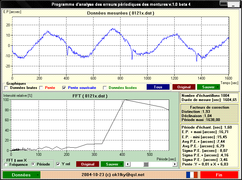

Une tournée de bibine que c'est c'est ça.. Plus je regarde les EP, plus je suis persuadé que cela ne vient pas de la VSF..
En tout cas, quand Alban aura trouvé d'où vient le pic, une EP à +/-5" d'arc sur 10mn et +/-10 bien lisse et sinusoïdale sur tout le reste, cela commence à envoyer du lourd. On est déjà dans les petits papiers des EM200.. Se rapprocherait-on des caractéristiques d'une monture AXIS après le changement du train de roulement complet ?.. Pour 1600 € tout compris..

Et voici l'EP : Aldébaran à 600mm pas le temps de le faire à 1500 car trop de nuages.
Pas trop mal mais comme le dirait Frédo, il y a toujours CE PIC et s'est chiant !
Qu'en pensez-vous ?

Tu n'as pas répondu aux questions de Francklin et de moi-même...
Est-ce que les deux grands pignons de VSF et le sortie de moteur sont OK ? Est-ce que tu as remarqué quelque chose dans la VSF ?.. Etc.
Sans quoi c'est vraiment pas mal. Aucune haute fréquences problématiques pur éventuellement autoguider, EP presque parfaitement sinusoïdale.
