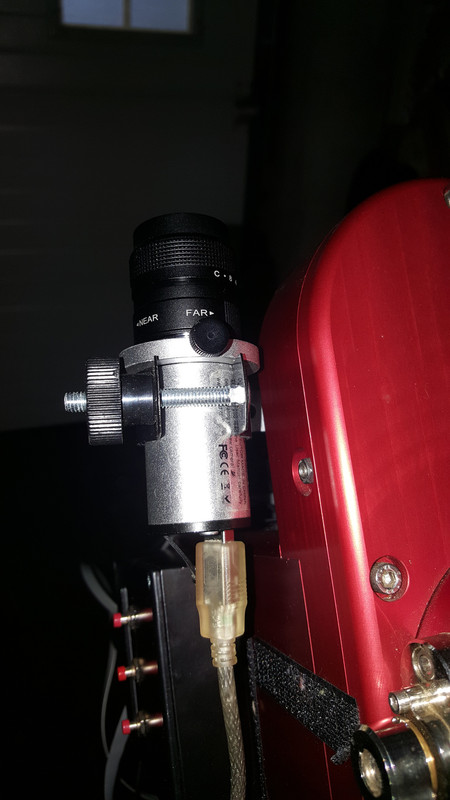

en suivant les instructions de ce fil de discussion https://www.cloudynights.com/topic/523154-qhy-polemaster-any-feedback/page-4 j'ai converti ma vieille QHY5L-ii qui trainait dans ma caisse en une polemaster qui fonctionne.
Pour ce faire j'ai acheté un petit objectif de 25mm en mode CS qui se fixe sur la QHY et j'ai installé un driver polemaster un peu trafiqué.
Au final cela donne ça
Après quelques galères pour trouver la mise au point à l'infini (l'objectif à 10 euros n'est super documenté!) j'ai réussi hier à l'utiliser.
Pour ceux qui connaissent la polemaster, il faut juste trouver la bonne position car le repère du cable USB qui doit se trouver sur le coté n'est pas possible.... le cale USB de la QHY est derrière!

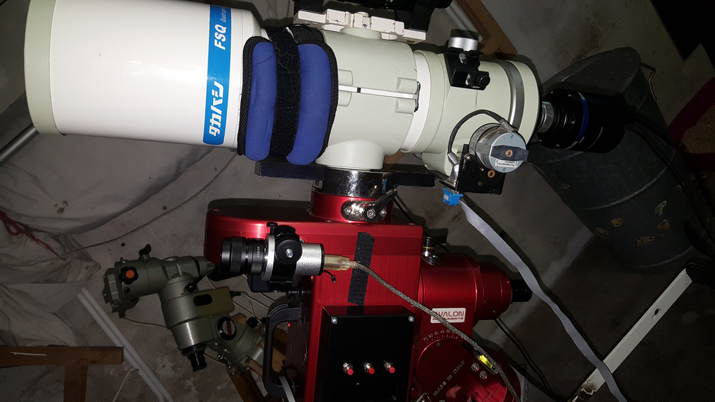

Au final très content de cette solution à pas cher qui a donné ses résultats hier soir en ciel profond. Poses de 60s avec FSQ et QHY290 sans guidage et zéro dechets! Au passage j'ai fait des tests à 90s qui semblent corrects aussi...
