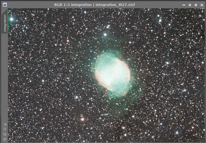

Récemment j'ai fait des poses sur M27 avec le C11 et la ASI 294
Sur la partie prétraitement, la colorimétrie des poses unitaires lorsqu'elles sont débayerisée me semble correcte. La correction du dark / flat a bien fonctionnée.
Exemple 1 pose alignée
y'a du rouge, du vert, les étoiles ne sont pas très colorées mais je ne m'inquiète pas.

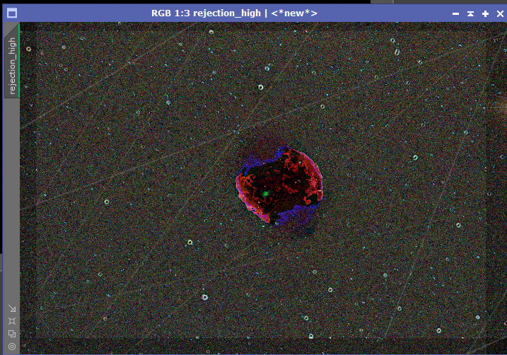

Lorsque je stack les 284 poses, en positionnant une réjection à 0.4% (environ 3 sigma), dans l'image de réjection high, je retrouve tout le rouge qui a été squeezé
j'ai quasiment plus de rouge dans la brute d'intégration
la réjection est-elle trop élevée pour conserver la couleur ou ça n'a rien à voir ?
Lorsque vous prétraitez vos images, avez-vous une valeur de réjection cible ou pas ?

C'est effectivement bizarre ton truc... on voit bien les traces de satellite qui correspondent bien à des "écarts". C'est comme si le rouge n'était présent que sur ou deux de tes photos... on voit aussi que tu rejette sur des étoiles. Tu es certain de tes paramètres?

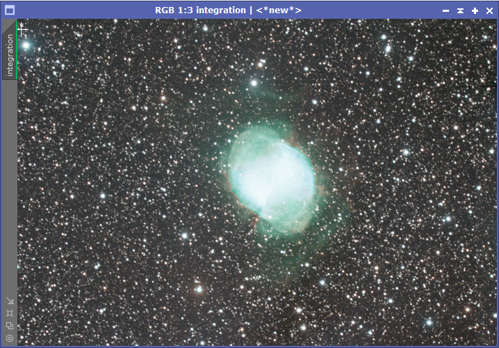

Bonjour à tous,
Adrien est passé hier à la maison pour nous déposer du fromage et on a discuté de ce problème.
En fait, c'est une erreur de débutant pour le prétraitement, j'avais fait le traitement cosmetic correction avant de faire le debayer ce qui à mis le bazar dans l'image avant la débayerisation....
Merci à lui de m'avoir permit de m'en sortir.
Voici donc la brute d'empilement c'est nettement mieux en colorimétrie de base. Les étoiles sont déjà beaucoup plus équilibrées.
Maintenant, je vais essayer de traiter ça pour vous la présenter.
