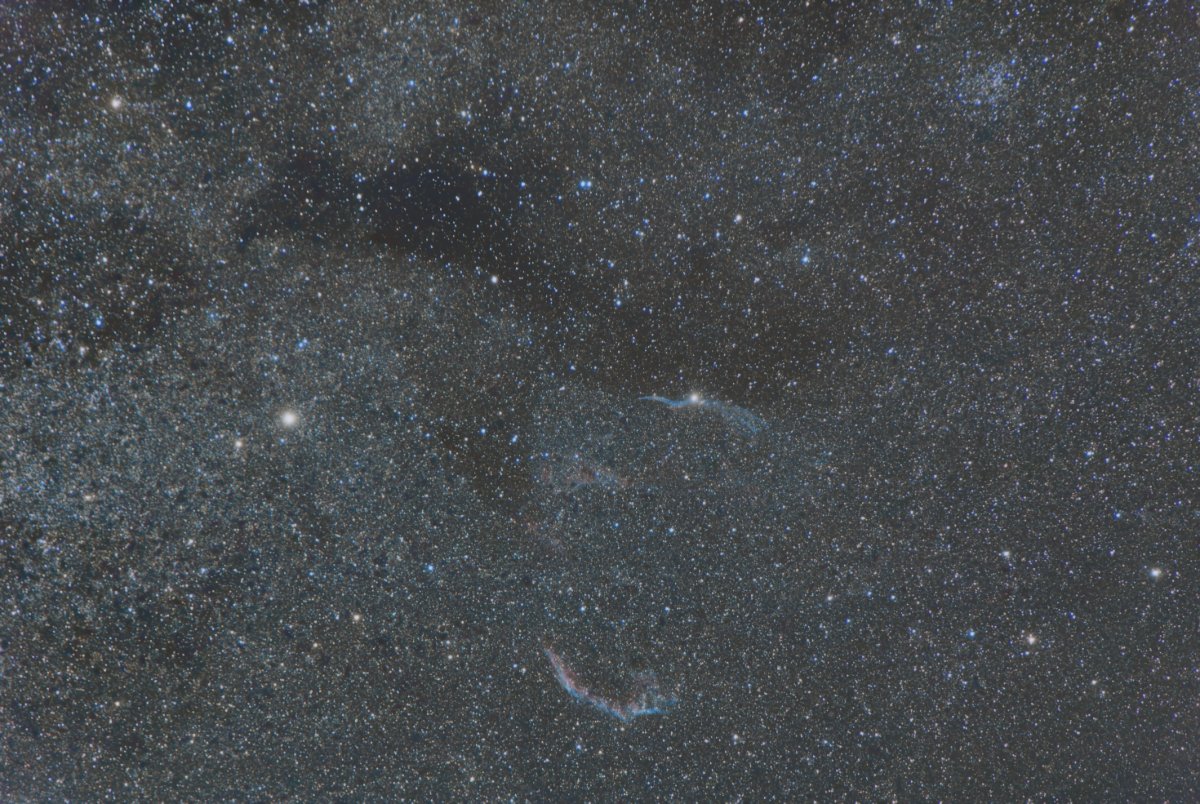

Mes premières dentelles du cygne :
- 100 poses de 90s
- 16 darks
- 31 flats
- master offsets
800D + 135mm F5.6 d'un EFS 18-135 + Star Adventurer
Siril 0.99.4 saturation
Ajustement contraste sous Gimp.
Difficile de se rendre compte des choses qui pourraient être améliorées sans avoir l'image en pleine résolution mais le résultat est déjà très joli.
J'aurais tendance à dire que ce genre d'objet est mieux filtré pour réduire la présence des étoiles, et au traitement, une petite réduction des étoiles serait peut être la bienvenue (dans la mesure du possible bien évidemment) pour donner un peu plus de présence au sujet.  En tous cas c'est un joli résultat avec le matériel à ta disposition !
Merci, oui faut que je regarde dans quel galerie ou espace je peux la mettre (j'ai demandé comment faire pour le cloud dans mon autre post).
Oui les collègues m'ont parler de filtrer en effet. Là je vais essayer de faire ça en post traitement.
Difficile en post traitement... mais avec les logiciels d'aujourd'hui qui sait. Tout comme Loic avec le croissant il faut éteindre les étoiles et donner de la présence au nuages de gaz en utilisant un filtre.

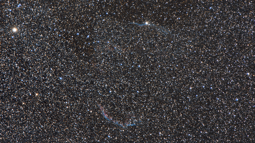

J'ai voulu faire un essai, je suis pas très expérimenté en traitement m'enfin voilà le résultat  (sans crop)
L'image sortie de Pixinsight était celle ci :
Super, tu as atténué les étoiles sous Pix ou bien c'est le non crop et la compression sur le forum qui aide ?
