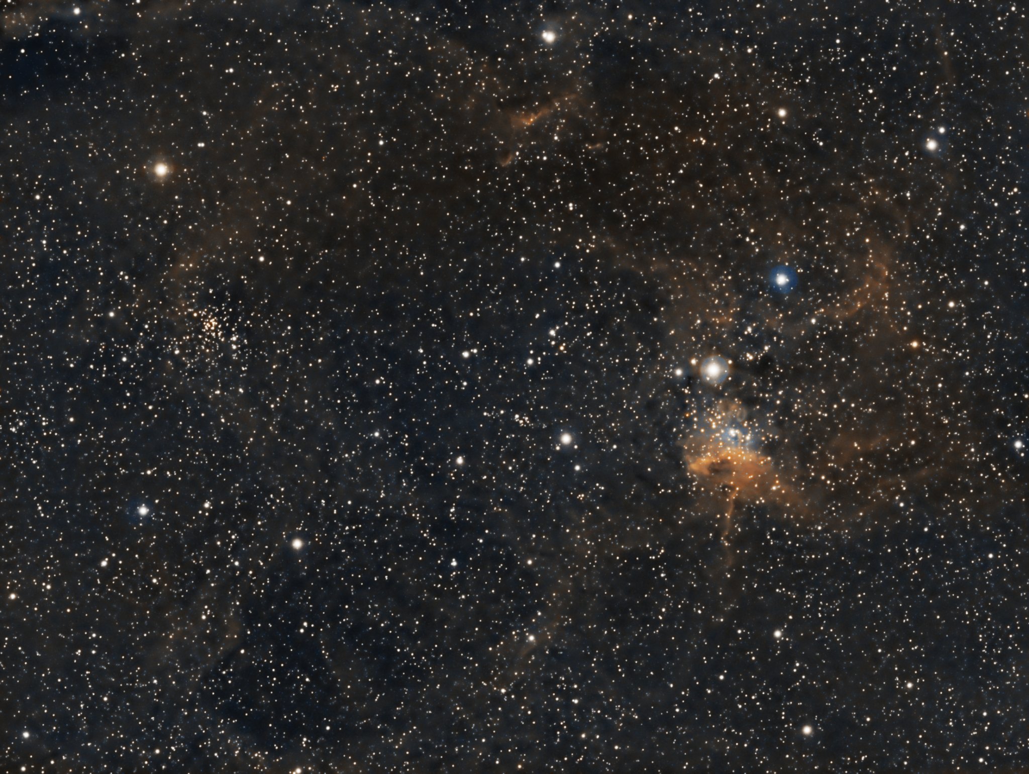

Bonjour à tous !
Voici encore un n-ième essai dont je suis que peu satisfait en SHO (Ha utilisée en luminance en plus du SHO). Je ne sais pas si c'est ma caméra, mon ciel, mon traitement, mais j'arrive jamais à obtenir des images "fines" tout à l'air grossier, presque flou, énormément de bruit à enlever en permanence, je suis pas satisfait.
Au total 13.7 heures d'exposition.
Je suis ouvert à toutes propositions et à vos commentaires

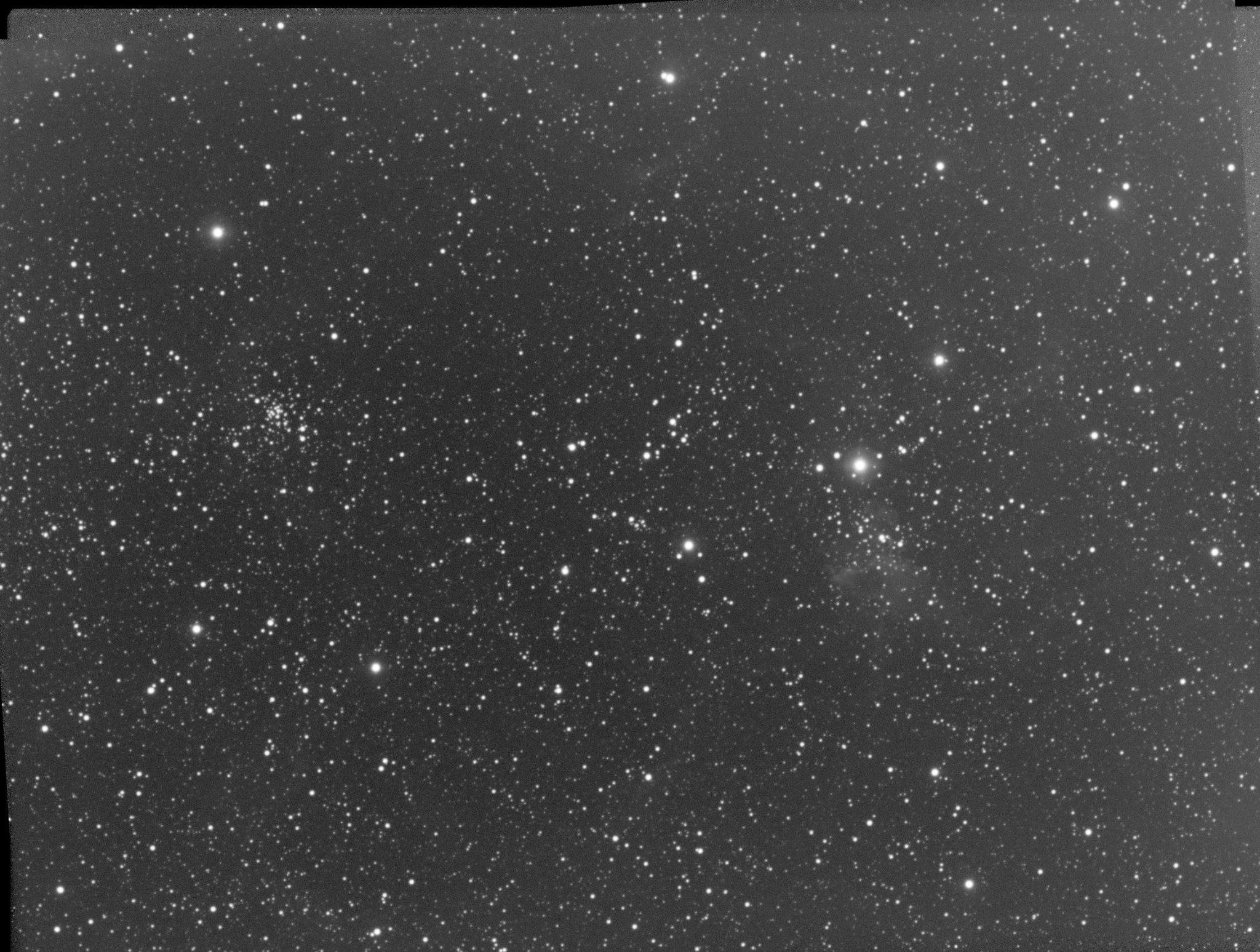

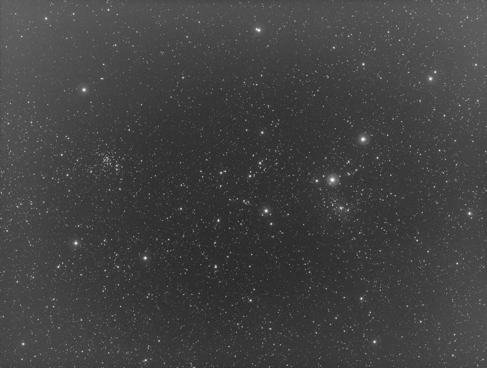

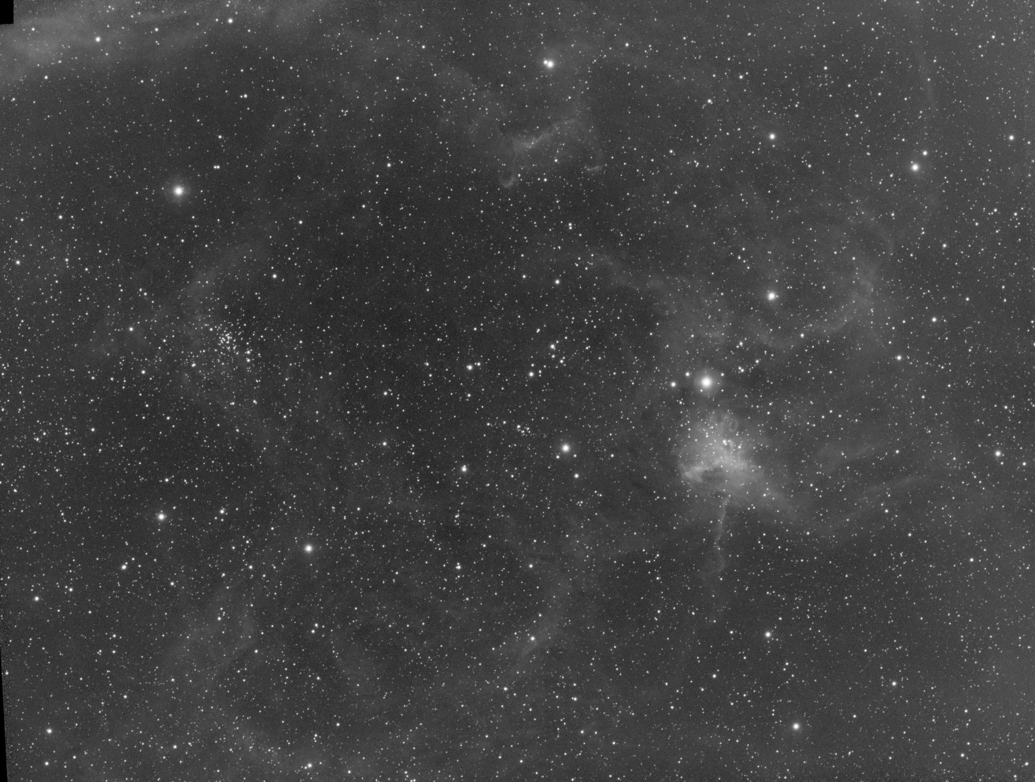

En prime, voici mes masters Ha, OIII et SII dans l'ordre (BDR):

Tu as raison le résultat est bizarre. Mais quand on voit ce qu'il y a sur la couche OIII ça ne doit pas être facile à traiter... Comme je débute aussi en SHO je ne sais pas trop quoi te conseiller.
Avec Olivier, Christian, et Hugues, plusieurs problèmes ont été révélés :
- Certains filtres étaient pas bien propres
- l'objet choisit est assez faiblement lumineux, surtout avec la lune et la pollution lumineuse de Montesson
- Mes darks ont un soucis
- je devrais baisser encore la température du capteur
- avoir la main moins lourde sur le denoise
- un mauvais réglage de mon autofocus
La prochaine photo sera sans doute mieux ! je recommencerais le traitement de celle-ci un peu plus tard dans la semaine pour essayer, malgré mes mauvaises brutes, d'en sortir quelque chose de mieux.
le principale voir 80%, est de l'autofocus, hors pollution et choix de cible.
Il y a 2 heures, peppuccio a dit :
Tu étais à quelle température?
-10°c, je pourrais tout à fait aller jusqu'à -15°c, le gain serait sans doute faible mais c'est toujours ça de pris
