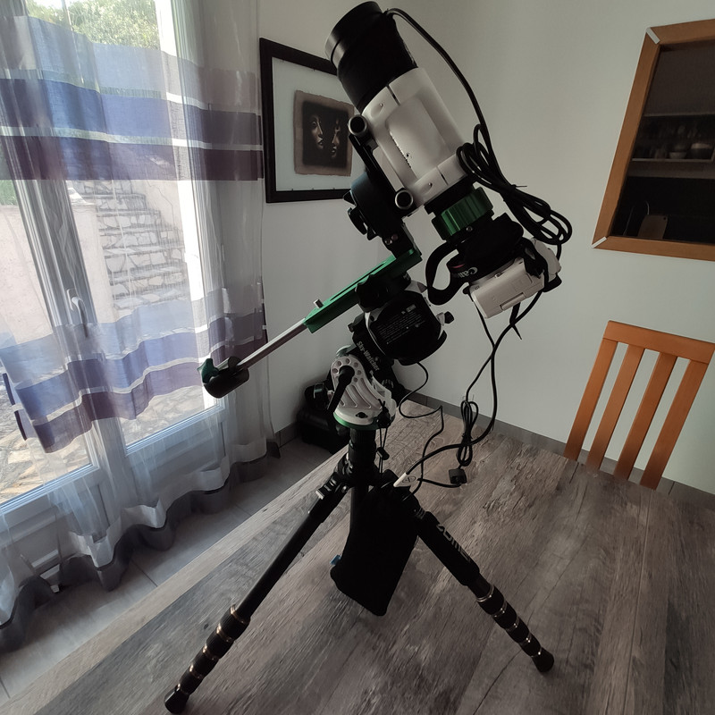

Sur mon setup actuel, j'ai changé ma lunette guide par un diviseur optique, il me restait donc cette petite lulu. Je la vend ou pas... cogitation... tiens si je me faisais un autre setup?

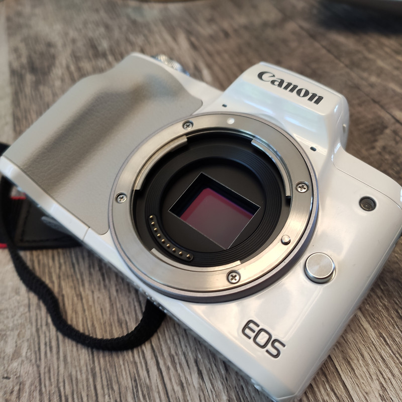

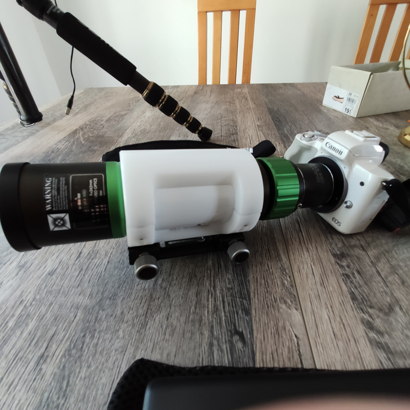

Avant que ce virus vienne nous ~#{[##!, on avait prévu un voyage qui m'a permis de justifier (à moi-même) l'achat un petit APN, Canon M50 Hybride.
Le premier essai de montage était concluant, mais ça tire dans les coins, sévère! Une occase d'une SAM Mini m'est parvenu...

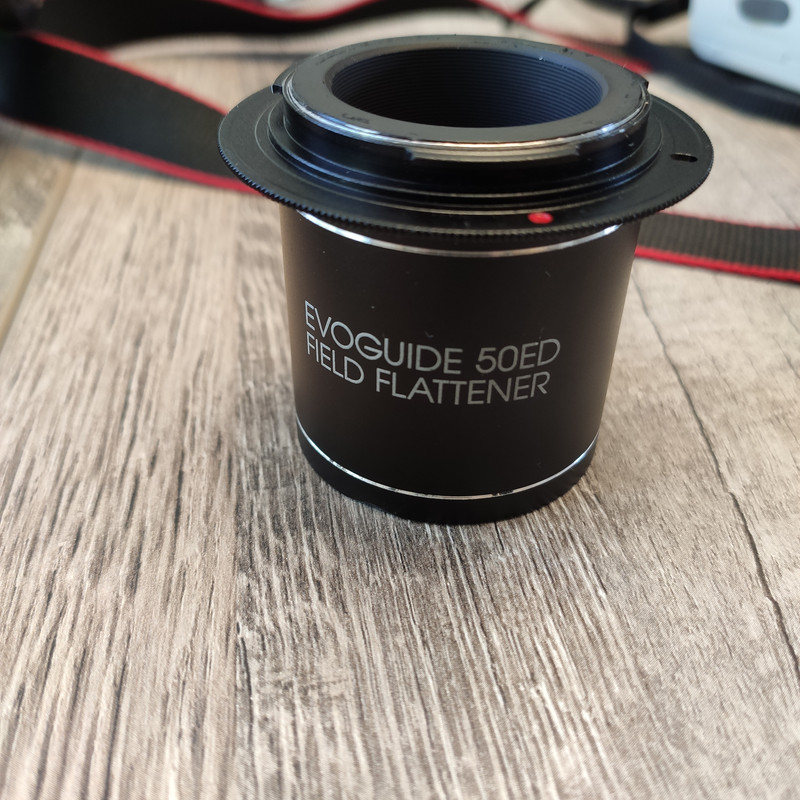

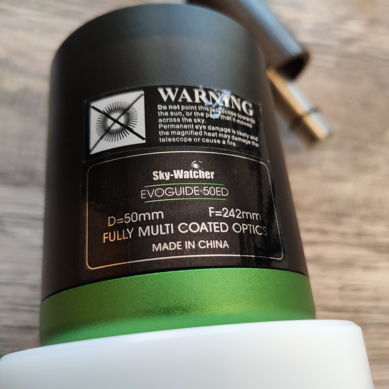

J'achète donc son aplanisseur dédié. Attention backfocus de 17,5mm, avec le BF du canon à 18 + la bague baïonnette de 1mm (j'ai refait le filetage en M42x0,75, le T2; au lieu du M42x1 reçu).
Doublet ED avec aplanisseur pour 300€ en neuf. Pour information Diamètre 50 avec une focale de 242mm (F/D 4,8)

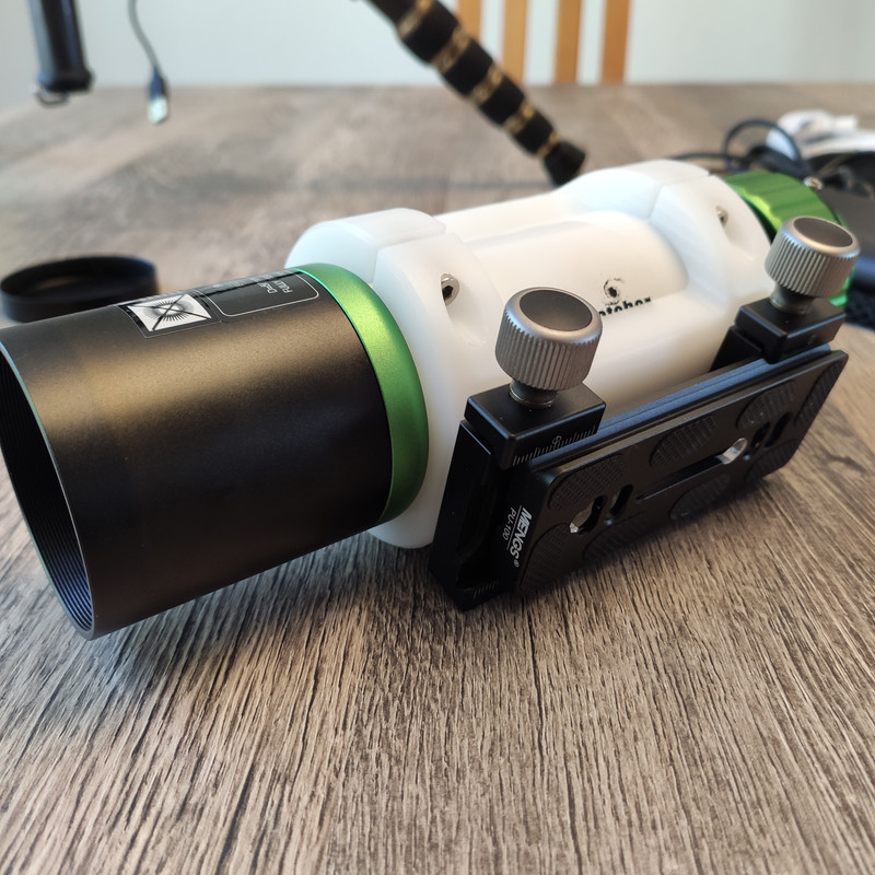

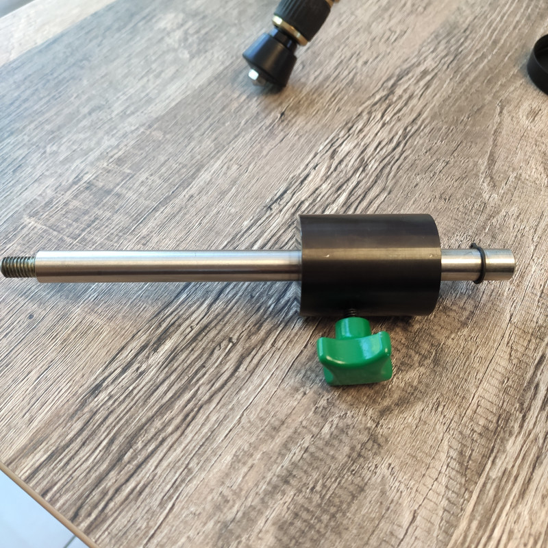

Les anneaux livrés avec cette lunette sont pour pour le guidage. Il me fallait un collier fixe, trop cher, j'en ai fabriqué un en Delrin (très bonne matière plastique, utilisée entre autre pour les engrenages). Avec une queue d'aronde fixée sur la SAM.

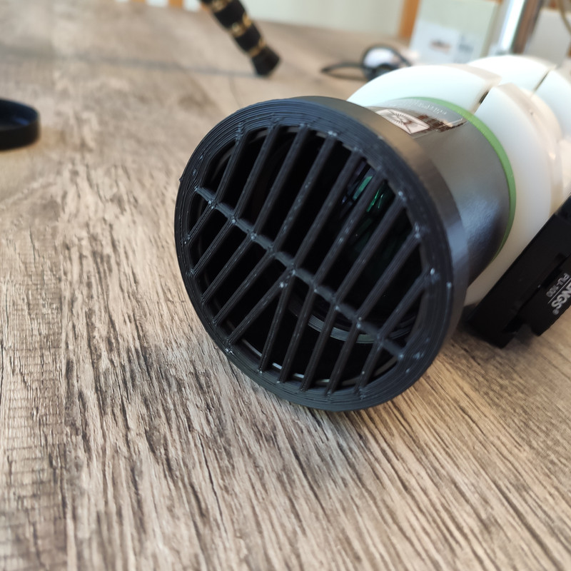

Pas de barre de contre poids avec cette monture => récupe au taff, avec quelque usinage pour l'adaptation. Impression masque de batinov, reprise de la résistance chauffante, câble batterie pour le M50 et power tank 3usb.
Il me reste plus que le ciel pour tester... en vrai condition! Je devrais pouvoir mettre un filtre anti-pollution (en T2? ça existe?) entre la lulu et l'aplanisseur.
