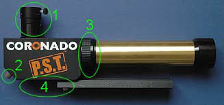

 Coronado PST
Le n°2, la petite molette là, c'est ça le focuser 😕 Et il faut jouer avec la turbulence atmosphérique et le fait que tu es face à ton PC avec le soleil qui te tape dessus (donc les reflets/la luminosité à l'ouest). C'est franchement pas aisé.
