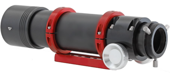

Toutefois mon montage n'est peut-être pas optimal, j'ai vu que certaine lunette guide m'avais l'air d'être assez solide
Genre celle-ci qui dispose d'un PdV T2 en sortie ce qui permet d'y fixe SOLIDMENT la caera de guidage (une ASI)
mais je ne la connais pas et vu sa jeunesse je ne suis pas sur que qq1poura me faire un retour circonstancié

Tu es tellement expert en la matière que je ne sais que dire. Ce que je peux dire c'est que L'installation de la lunette guide est hyper chiante. Dans mon dernier montage s'il est trop haut et trop proche de la RAF du coup vibrations et guidage pas top. Prendre un modèle bien serré dans les anneaux et le plus proche possible du centre de gravité du tube sera certainement mieux que le montage que tu montres.
Ps : je me demande ce que ça vaut les tous petits chercheurs prévus spécifiquement pour le guidage... en tout cas il doit y avoir moins de flexions.
