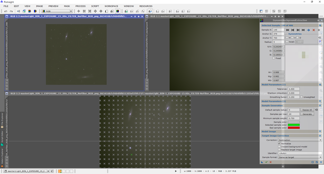

Extraction de gradient niveau 2 en division. Cela devrai bien atténuer ce gradient.
En tout cas une belle définition ! Bravo!
il faut zoomer sur ton image et et déplacer à la mano les petit carré de façon à ce qu'ils ne tombe pas sur une Etoile ou une zone anormalement claire
tu remarquera que sur ma capture d'écran j'ai déplacé certains carré pour éviter ce genre d'artefact
