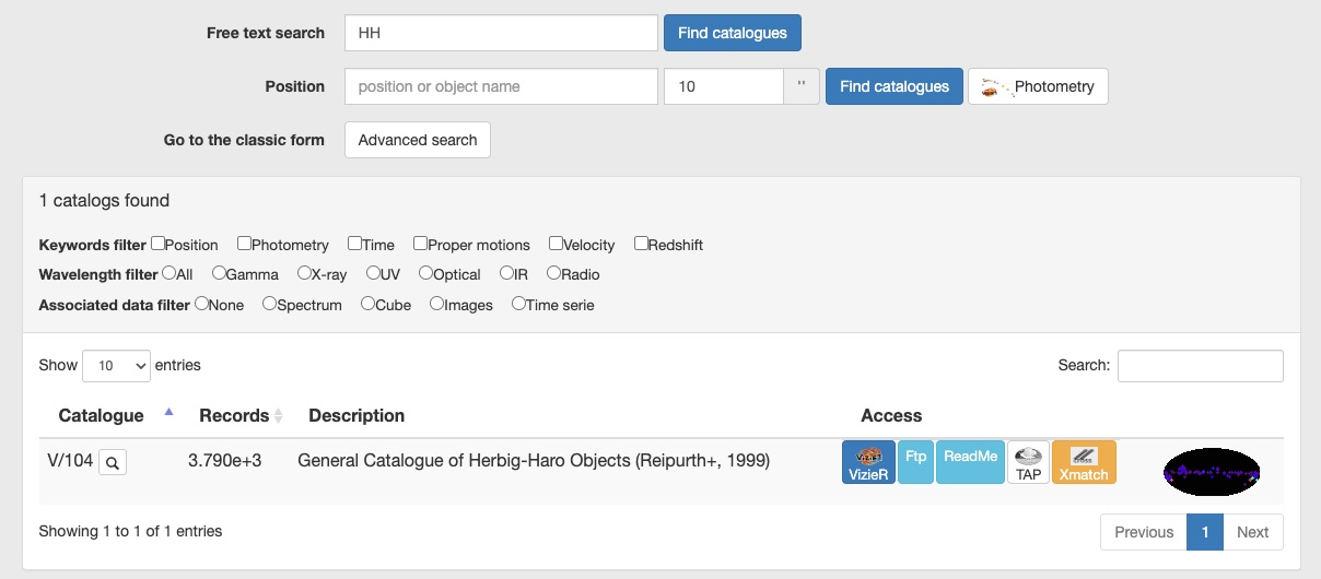

Récupérer les données dans les archives de Strasbourg
direction: https://vizier.u-strasbg.fr
Je recherche les les objets herbig-haro et je retrouve le catalog V/104
Ensuite il faut suivre la petite icon Vizier en face du catalog pour aller le requêter

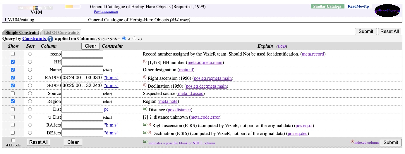

Nous n'avons pas besoin de tout le catalogue, et nous allons limiter les résultats autour du cadre correspondant a notre photo ;)
On ajoute donc les contraintes de recherche suivantes:

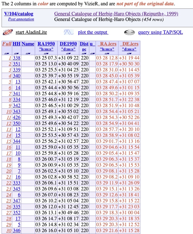

A ce moment la, il est déjà possible de vérifier que le catalogue nous retourne bien nos objets.
Submit !
 C'est tout bon, mais pour que le script d'annotation de Pixinsight fonctionne il nous faut les coordonnées au format decimal et non horaire.
Au passage, nous allons exporter le catalog au format CSV avec un séparateur de champ ";"

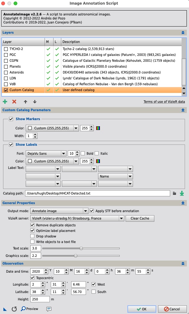

Et c'est ce fichier que l'on indique en custom catalog dans le script d'annotation pixinsight
Script -> Render -> AnnotateImage
Vous ajoutez Custom Catalog et son chemim d'accès : "Catalog Path"
Et voila le tour est joué ;)
