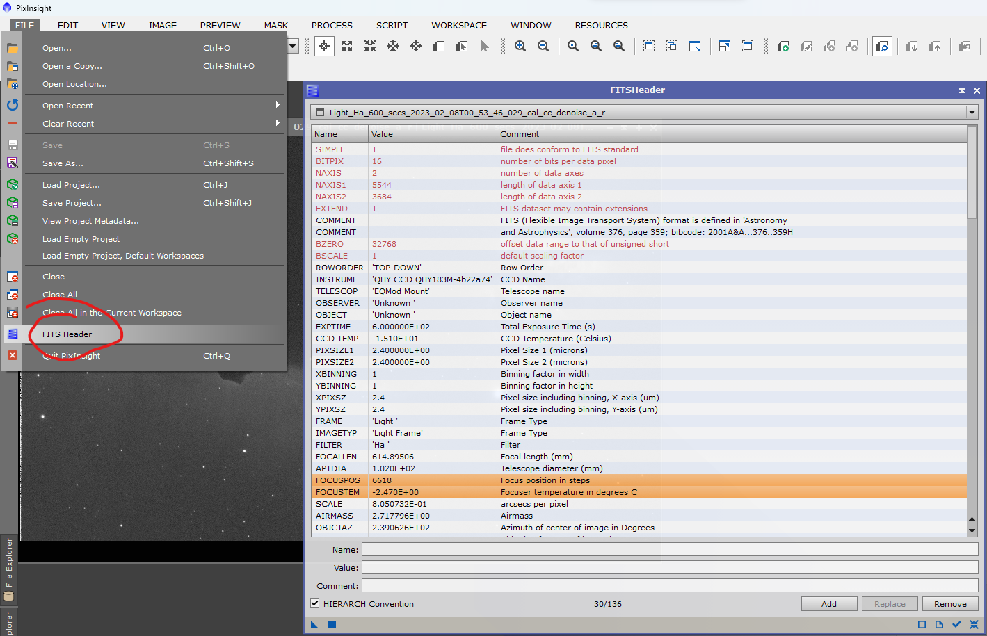

1- Vérification du Fits Header
On ouvre une brute, on lance le Fits Headers, et on recherche la position du focuser et la température de la sonde. Ici, FOCUSPOS et FOCUSTEMP.

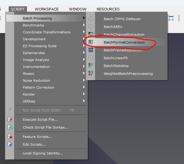

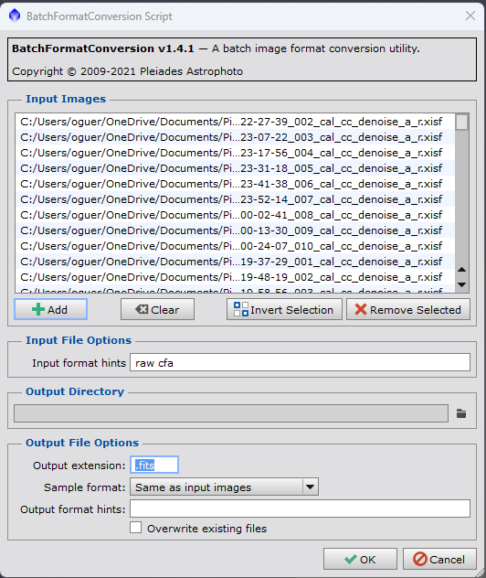

2- Conversion en fits de vos brutes, si besoin
Un script existe sur Pix,
On ajoute ces brutes (add), on choisir un repertoire pour les brutes en .fits (Output Directory), on change le format de conversion (ici,  en .fits),  puis "OK".

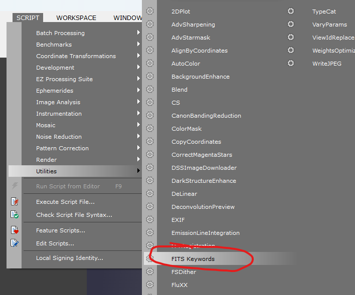

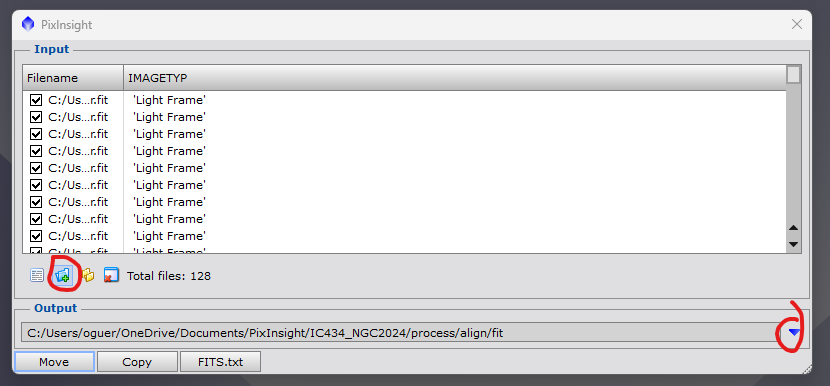

3- Extraction des données en vu de faire un excel

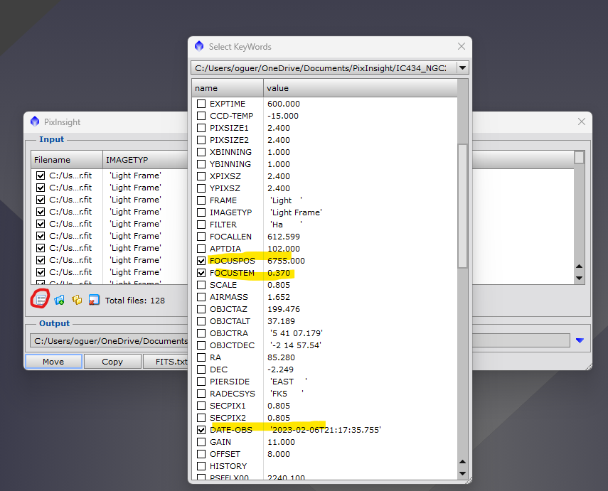

un autre script, FITS Keywords
Même principe que précédent, on ajoute nos fichier Fits et on choisit un répertoire.
on sélectionne les données que l'on veut extraire (on peu ajoute la date de prise, comme dans l'exemple), :

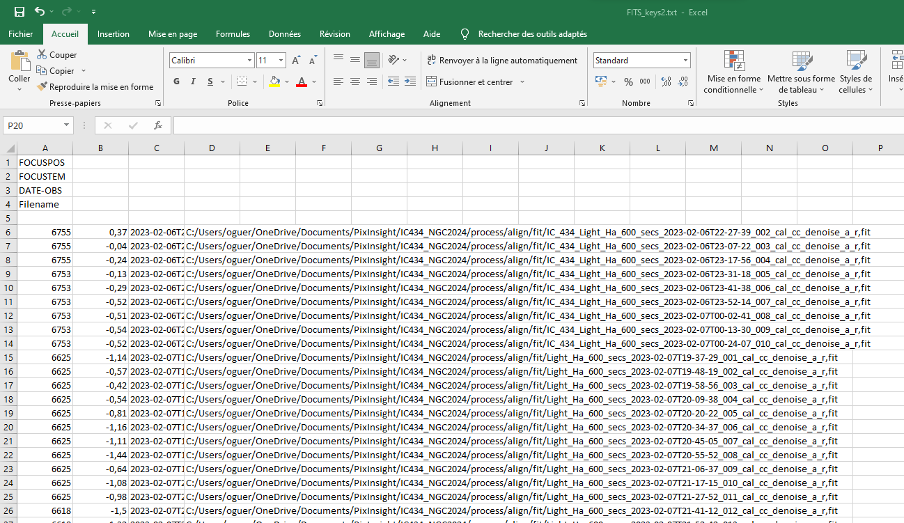

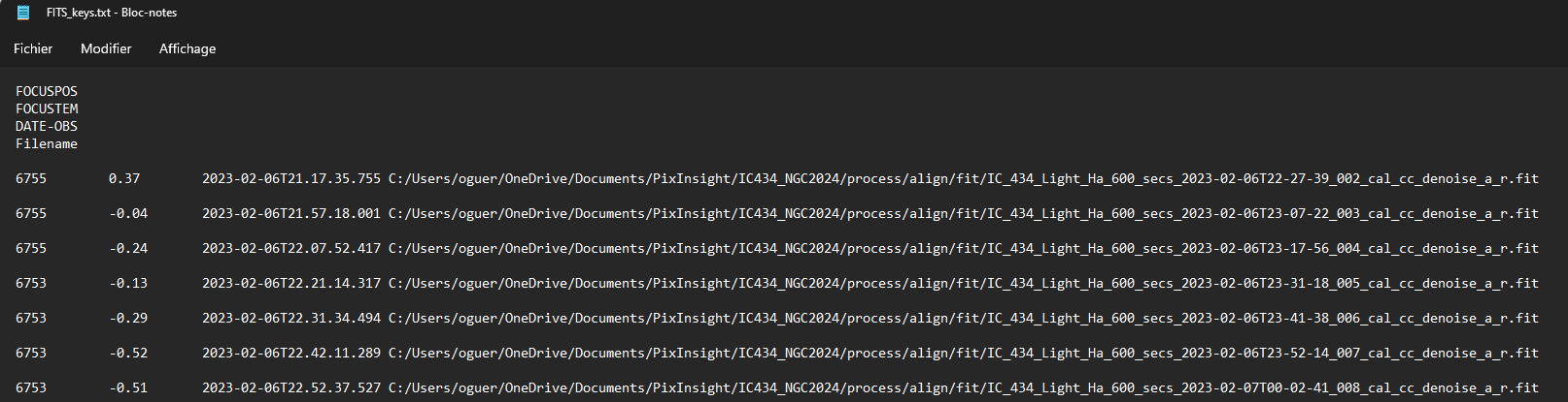

on ferme la fenêtre "Select KeyWords", et on clic sur "FITS.txt", voici un extrait du . txt
Pensez  à remplacer les "."  par des "," pour que la température  soit comprise  entant que  nombre par excel (cf. CTRL+F, remplacer).

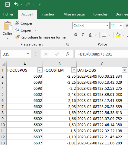

on ouvre un Excel et on dépose le fichier .txt

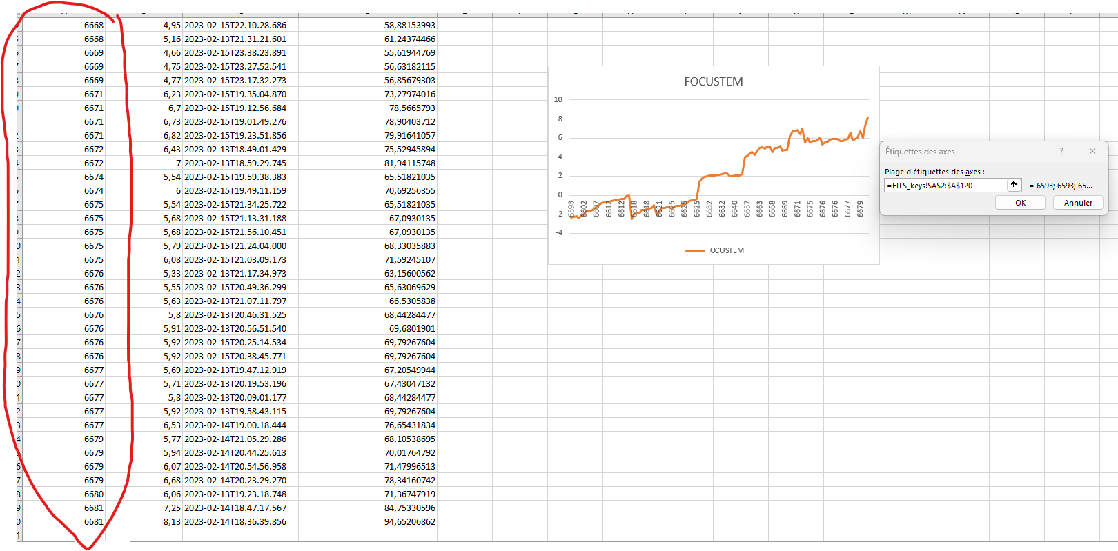

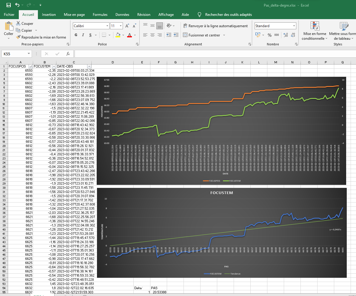

on arrange nos données, filtre croissant pour le nombre de pas du focuser, comme suit (suppression du  filename et de sa colonne au passage):

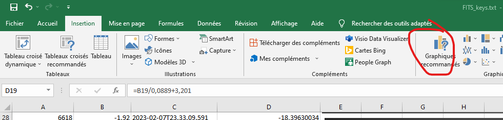

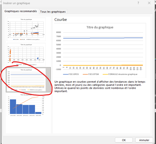

5- Création du graphique
Insertion => graphique
voici ce que vous pouvez avoir:

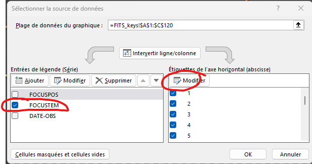

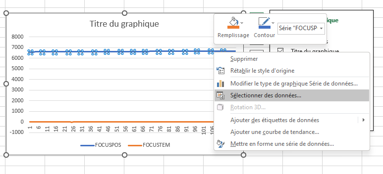

on va maintenant éditer le graphique (surtout les sources des données):
on sélectionne une des courbes, clic droit, "Sélectionner les  données..."
on laisse coché que la liste de température, et modifie l'axe horizontal:
on sélectionne toutes des données de la  colonnes comportant la position du focus, puis "ok":

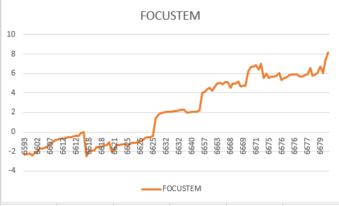

On a dès lors un graphique montrant  le nombre de pas vis a vis de la température:

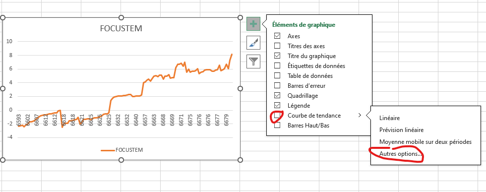

6- Détermination du nombre de pas par degré

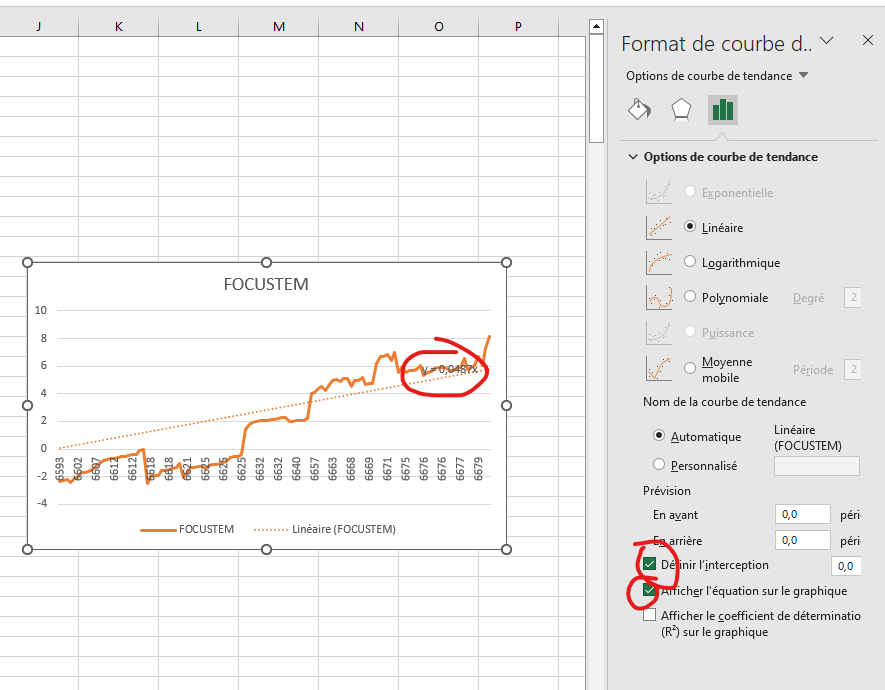

on sélectionne le graphique => "+", courbe de tendance, autre option
on coche "afficher l'équation"  et "définir l'interception à 0":
on a maintenant le nombre de pas pour  un delta de "y" donné via celle formule:
y=0,0487x, x le pas et y le delta température.
Donc pour 1 delta°,   j'ai 20,53 pas.
