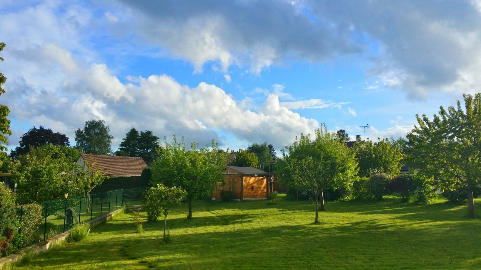

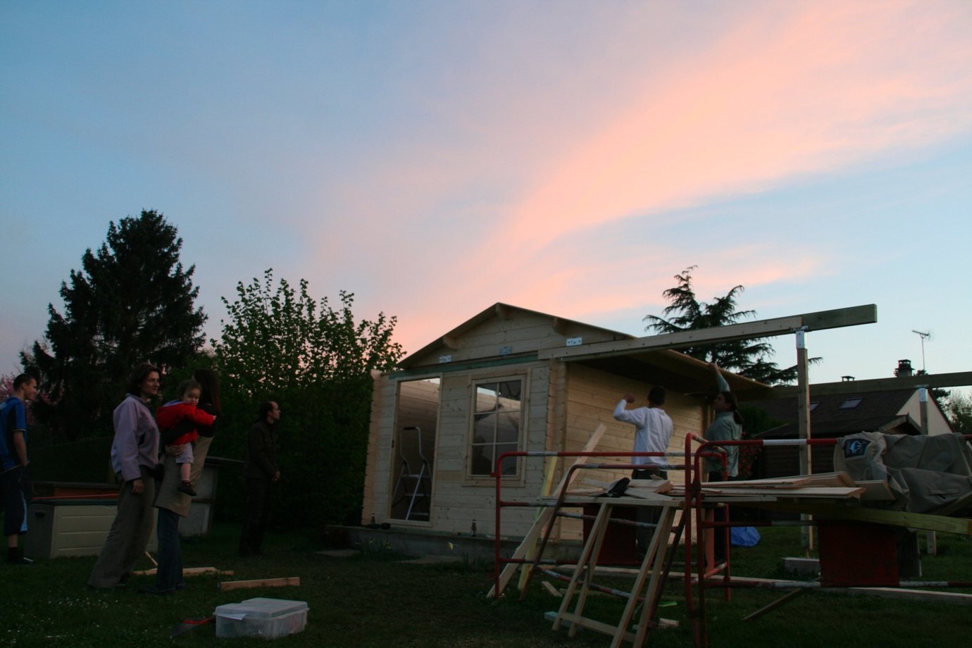

En 2009, j'inaugurai mon premier observatoire.
c'etait dans le val d'oise (idf), sur la base d'un abris de jardin.
détails et photos : https://www.amazon.fr/photos/album/QU9YrPoPRgizulPdSsoEOw
j'avais pu alors bénéficier de la solidarité de certains membres du club qui m'ont vraiment aidée à tous les niveaux :)
Je pense à Brice, Alban, Frédéric P et surtout Axel
ce fidele observatoire m'a servi fidèlement pendant 8 ans jusqu'à ce que je sois contraint de déménager... sur Paris.

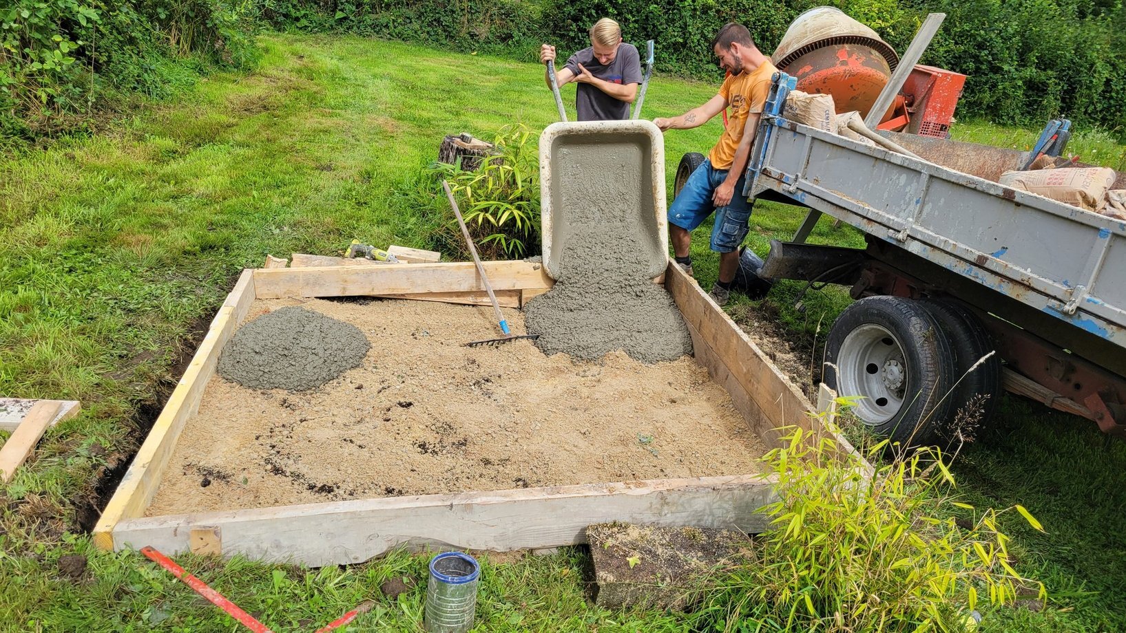

dalle Beton de 9m² en 2009 : 350€
dalle beton de 5m² en 2024 : 500 €

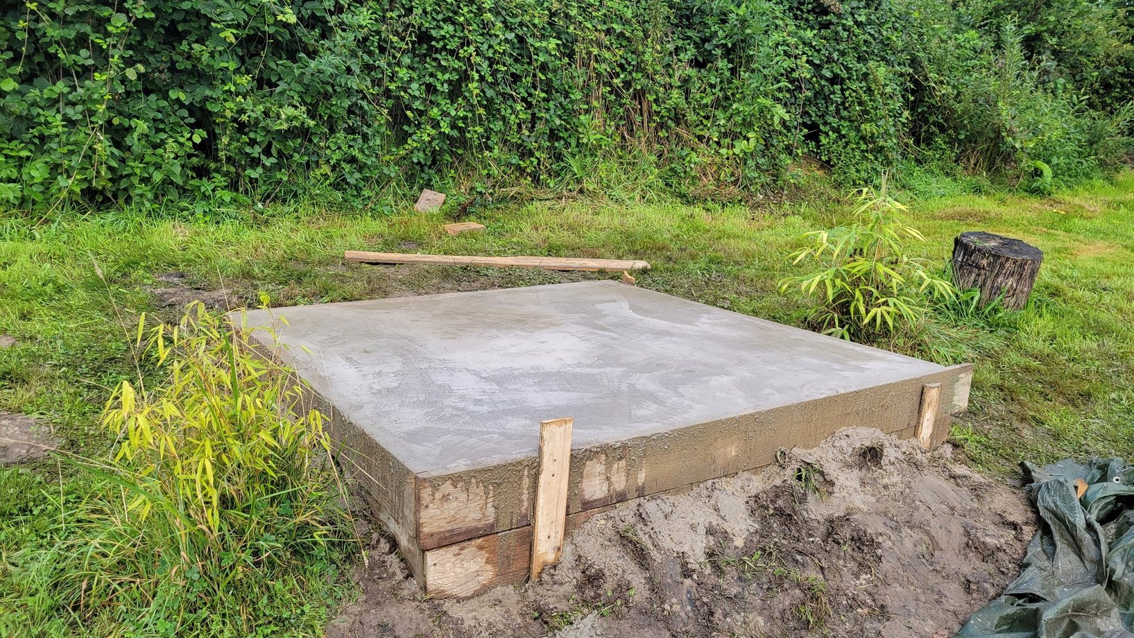

Aout 2024 : première "pierre" de l'observatoire : nouvelle dalle béton de 4,5m²
mes moyens étant ce qu'ils sont, la construction sera lente
voici le résultat fini

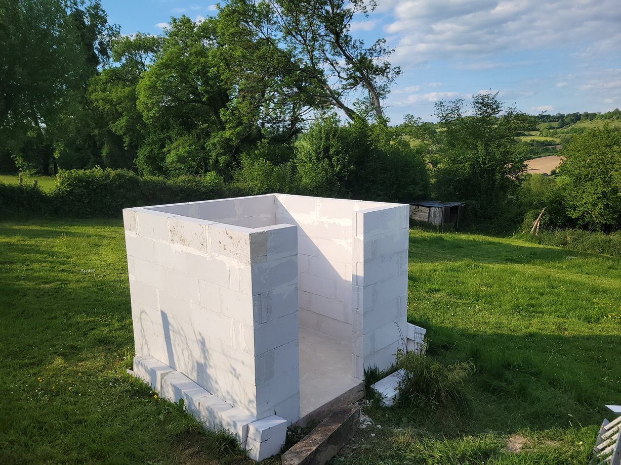

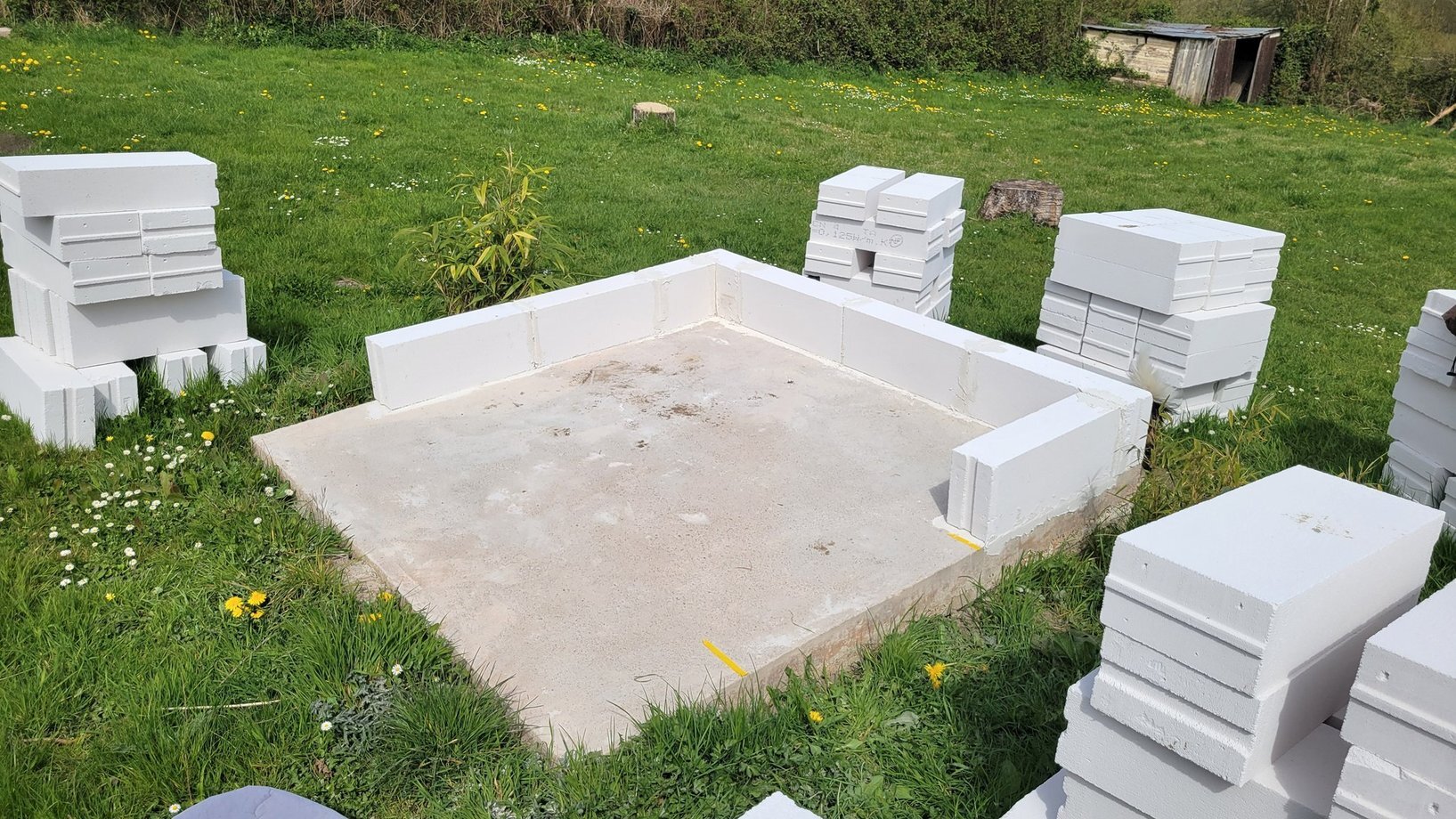

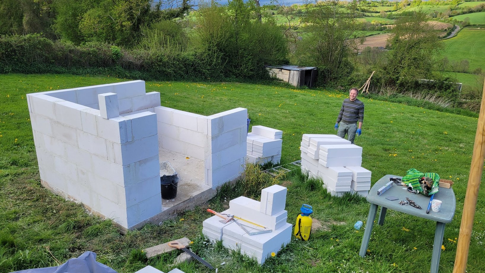

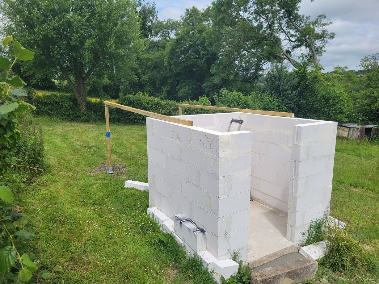

J'ai choisi le siporex comme élément de construction car cela me paraissait plus simple pour néophyte comme moi
j'ai commandé 100 briques et j'ai commencé la construction.
Mais seul, sans connaissance, j'ai eu très peur de faire des bêtises

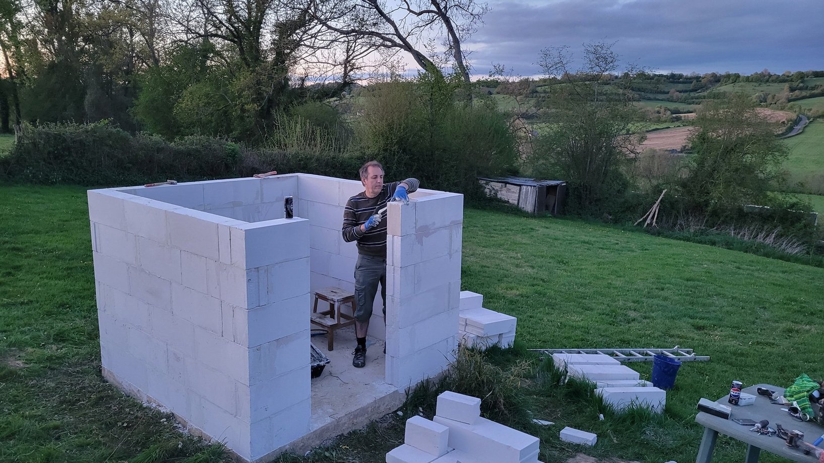

  • Administrators

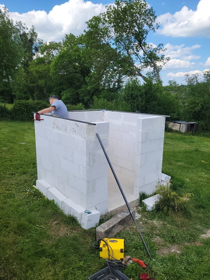

j'ai donc fait appel à la communauté et c'est Patrick qui a eu la gentillesse incroyable de venir donner un coup de main. en vrai, c'est plutôt moi qui lui ai donné un coup de main.
c'est un fou furieux du travail, il ne s'arrête jamais. Mais avec lui les travaux ont considérablement avancé
je le remercie fond du cœur
Quand il est reparti, il n'y avait plus qu'un ranger à monter
ce que j'ai fait de mon coté la semaine suivante

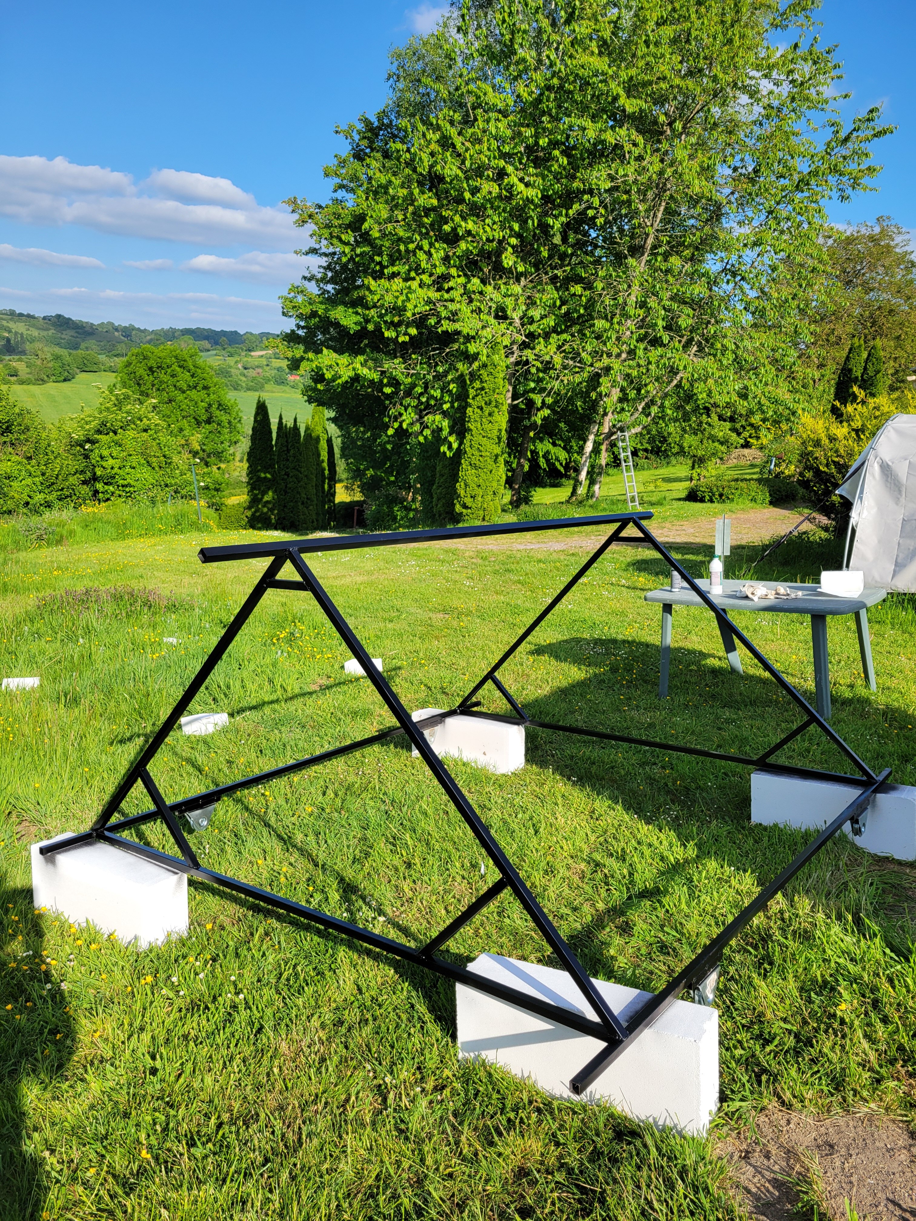

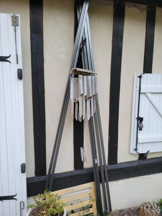

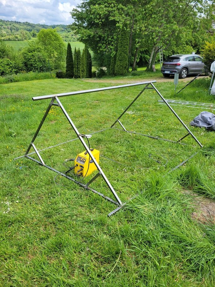

j'ai ensuite acheté  des profilés en acier de section carrée de 25mm de coté et 0.8mm  d'épaisseur pour 2500mm de long pour monter l'ossature du futur toit roulant.
  • Administrators

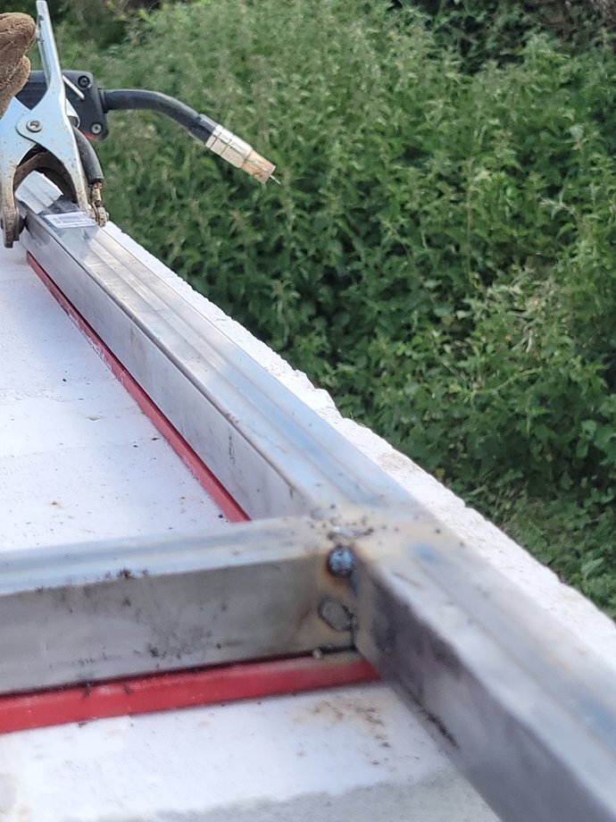

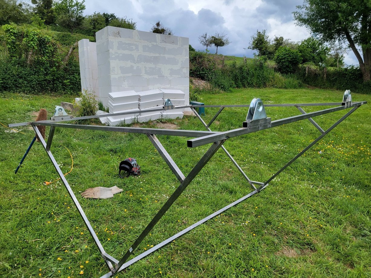

Sa semaine suivant j'ai fait appel a mon pote et voisin Erwan qui lui est un bricoleur averti à qui rien ne fait peur pour m'aider à monter le toit. Solidement équipé d'un poste de soudure et de plein d'accessoires nous avons assemblé le toi
je dois avouer que les postes à souder à ARC me faisaient une trouille bleue, mais a force de regarder mon camarde faire, je me suis aperçu que finalement, ce n'était pas si compliqué ni dangereux si on prend quelques protections.
ce qui est difficile c'est de faire de belles soudures. Mais faire une soudure c'est faisable pour moi
d'ailleur j'ai mis tous les renforts tou seul comme une grand :)
puis nous avons soudé les roulettes
elles ont augmenté le poids de la structure de 40% ^^
  • Administrators

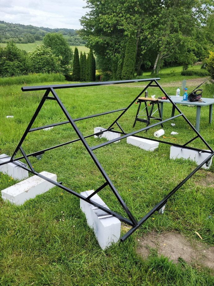

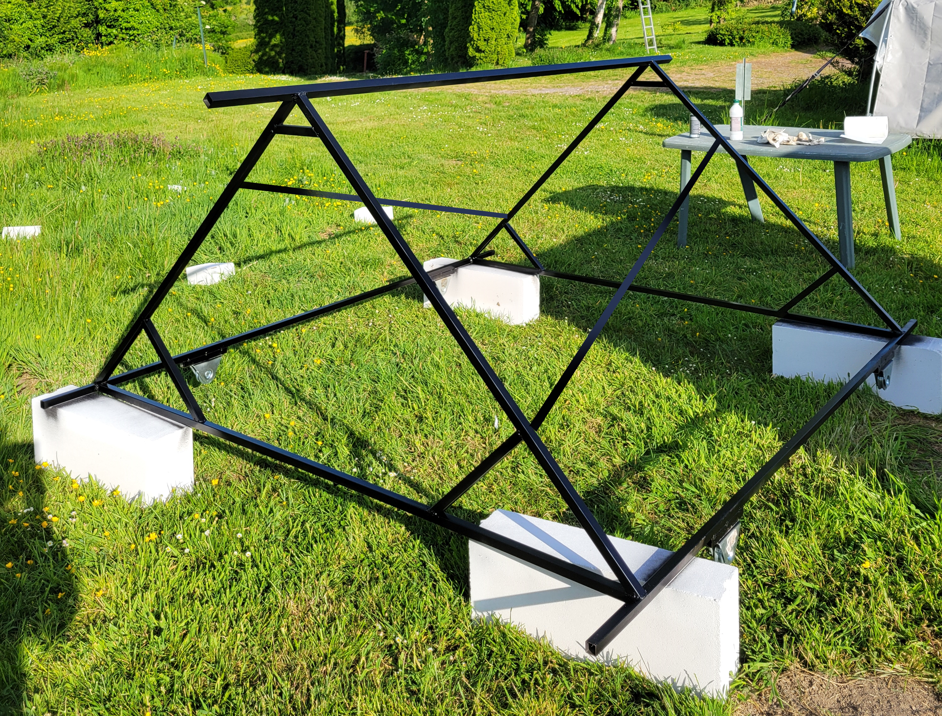

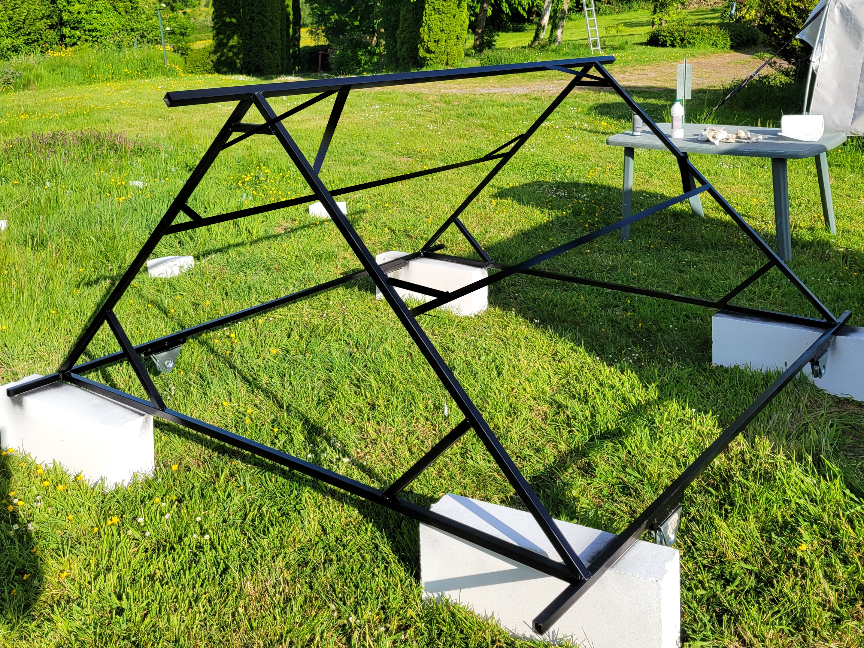

Erwan m'avait averti : dépêche-toi de peindre, ça va vite rouiller, surtout au niveau des soudures.
Effectivement une semaine s'est écoulé et la rouille à fait son apparition un peu partout
En panique, j'ai acheté de la peinture acrylique noire en bombe et j'ai commencé à peindre après un solide dégraissage à l'essence F
j'en suis la aujourd'hui, ce weekend je vais attaquer la seconde couche.
mais je vais aussi ajouter des barre horizontale ou légèrement incliné (je ne sais pas encore)
l'idé c'est d'ajouter de la rigidité contre les déformations logitudinale (une sorte de pseudo-croix de saint André) tout en ayant un appui pour la future couverture.
oui ceci , plus complexe, mais plus "normal"
  • Administrators
ce sera fini avant j'espère
en tout état de cause, j'ai fini par ajouter deux barres transversales qui offriront un bien meilleurs appuis pour la couverture.

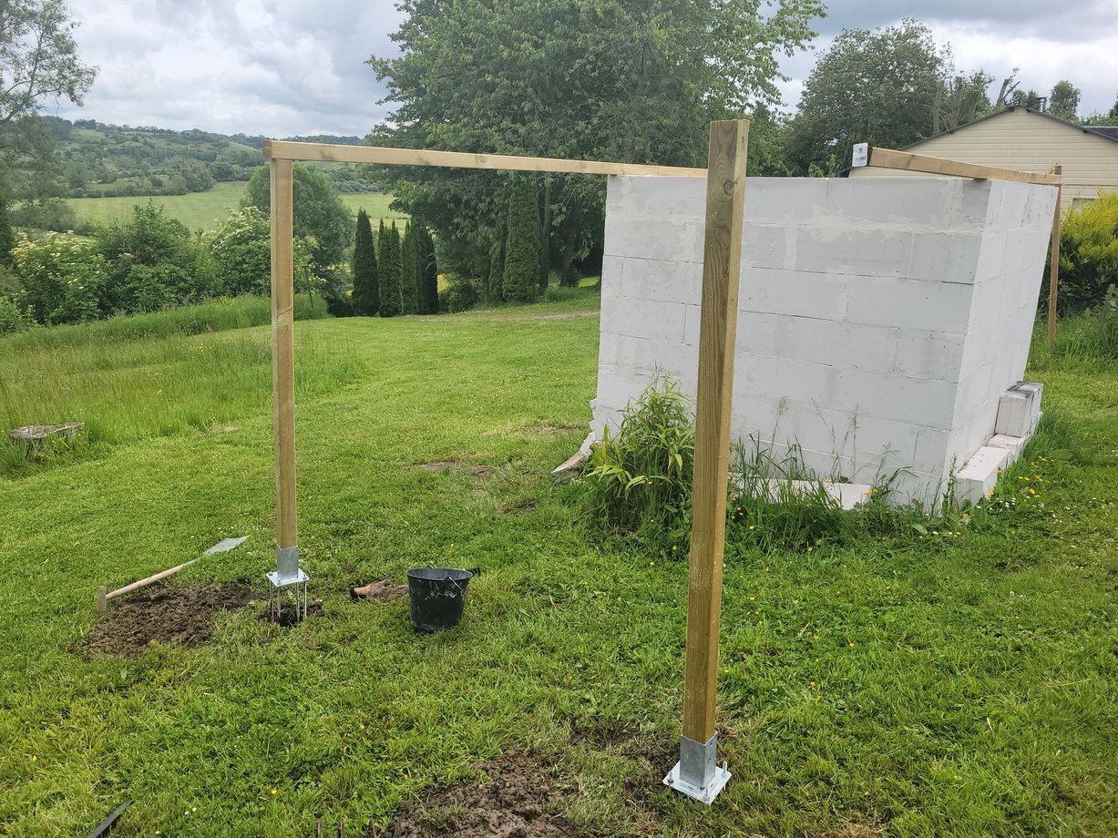

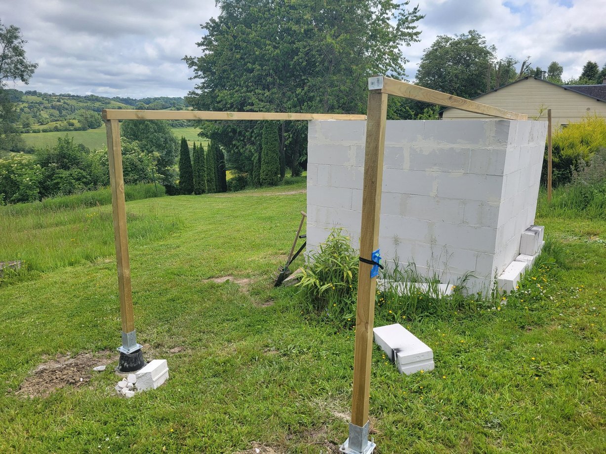

Vient maintenant la gestion des poutres
je me connais, je n'ai pas suffisamment d'expérience, d'habilité pour réussir à poser les piliers pile au bon endroit du premier coup
je vous rassure j'ai quand même faire des mesures, mais je me suis tout de même dit qu'un système réglable serait plus pertinent

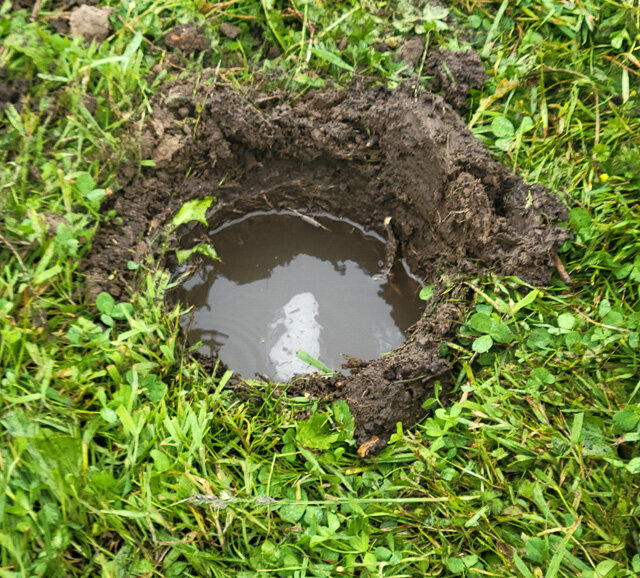

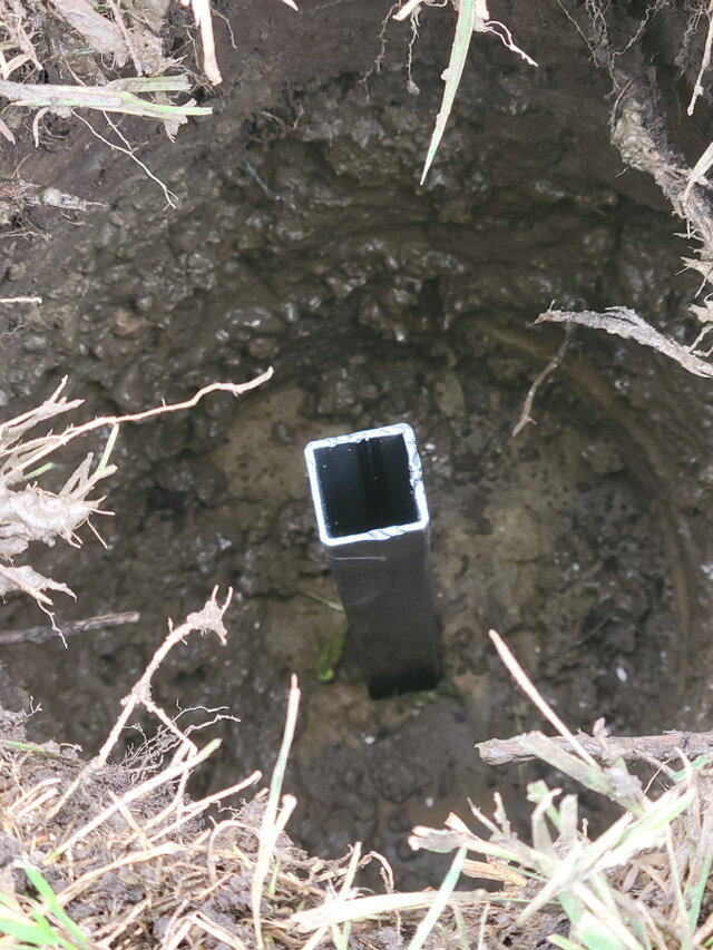

1. faire des trous.

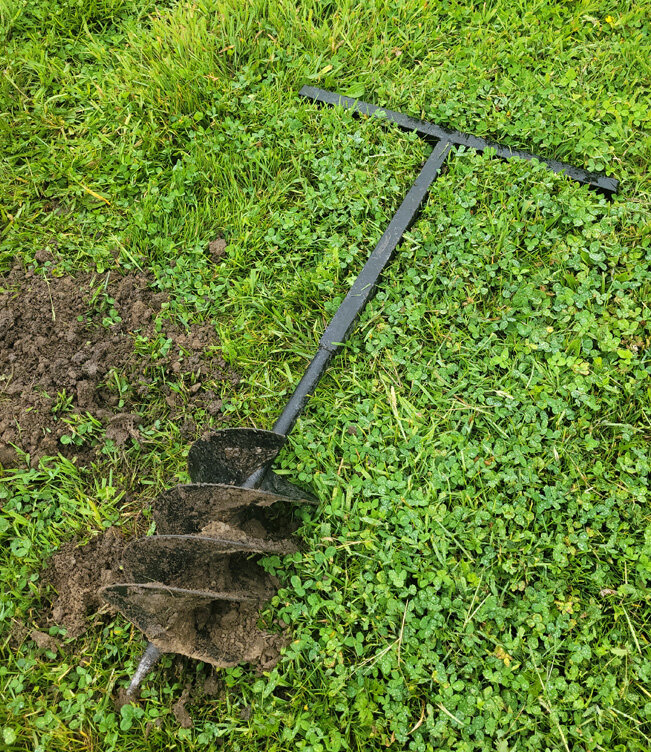

2 mois de quasi-sécheresse ont rendu le sol extrêmement dur
bien qu'équipé d'une tarière (sorte de gros tire-bouchons)  en 5 minutes d'effort soutenu je n'ai pas entamé le sol de plus de 4 cm !!!. Comme je souhaite creuser à 50 cm de profondeur j'ai versé de l'eau dans l'amorce de mes trous et j'ai attendu qu'elle disparaisse. Quelle satanée différence, c'est rentré comme dans du beurre sur les 20 premiers centimètres. puis il a fallu reverser de l'eau et attendre à nouveau.
les trous humidifiés
Astuce pour accélérer l'écoulement, vous pouvez utiliser une perceuse avec si possible une longue mèche et faire 4 trous avant de verser l'eau pour accélérer sa diffusion
bref au lieu de me prendre la journée ça m'a pris 1/2 heure en comptant le temps d'attente de travail de "sape' de l'eau

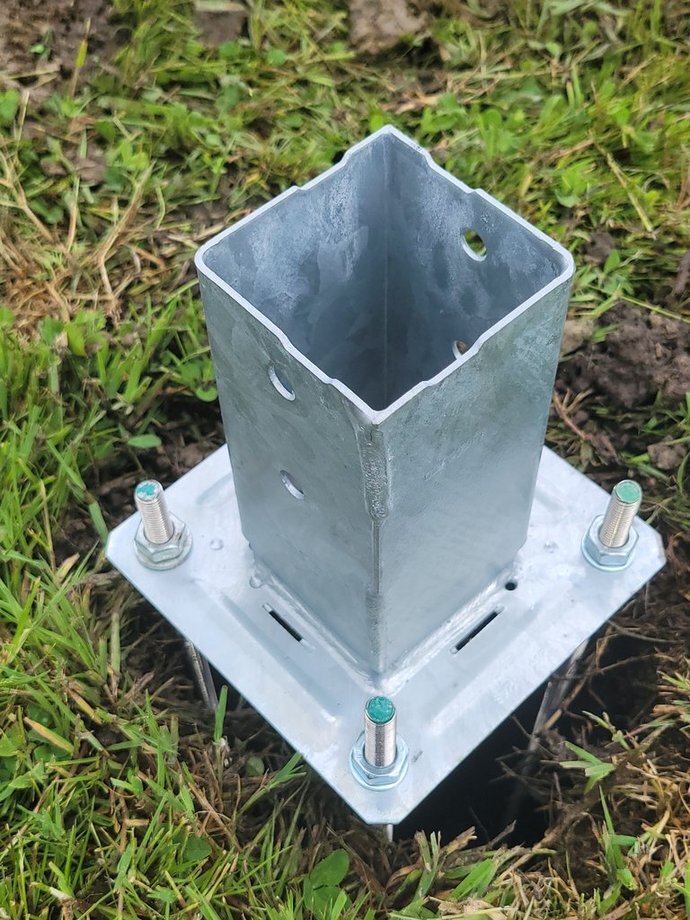

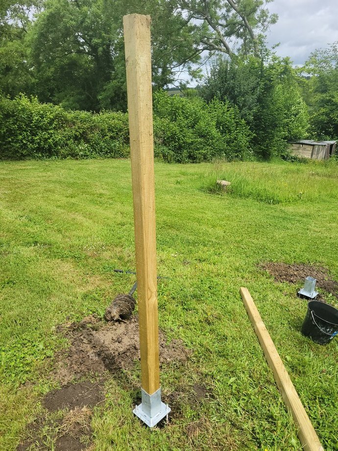

Une fois les trous de 50 cm de profondeur terminés, j'ai planté des pieux métallique  (des chutes de mon ossature de toit) au fond du trou pour renforcer la "prise"
puis j'ai versé du béton tout fait (3 sacs de 35kg) repartis dans mes deux trous

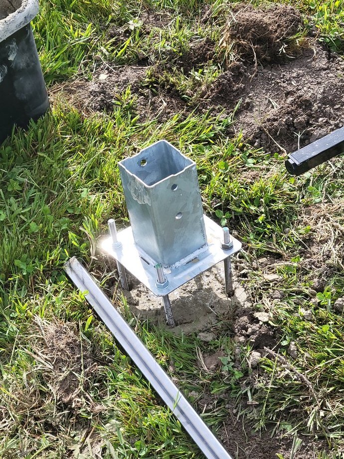

puis j'ai déposé mes bases métalliques de poteaux montés sur de longue tige en vis en inox ce qui fera également office de "ferraillage" tout en étant réglable en hauteur et en inclinaison
ici un test de positionnement
Vient enfin le coulage du béton et "l'insertion des bases + tiges
le fait que la base soit en hauteur permettra d'éviter un contact prolongé avec l'humidité et faire durer un peu plus les matériaux
C'est quoi comme couverture que tu met? Bac acier? Effectivement la "panne" que tu as rajouté fera bien besoin ;)

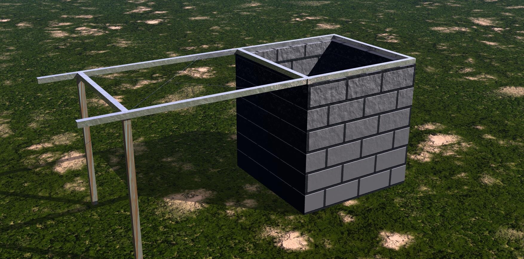

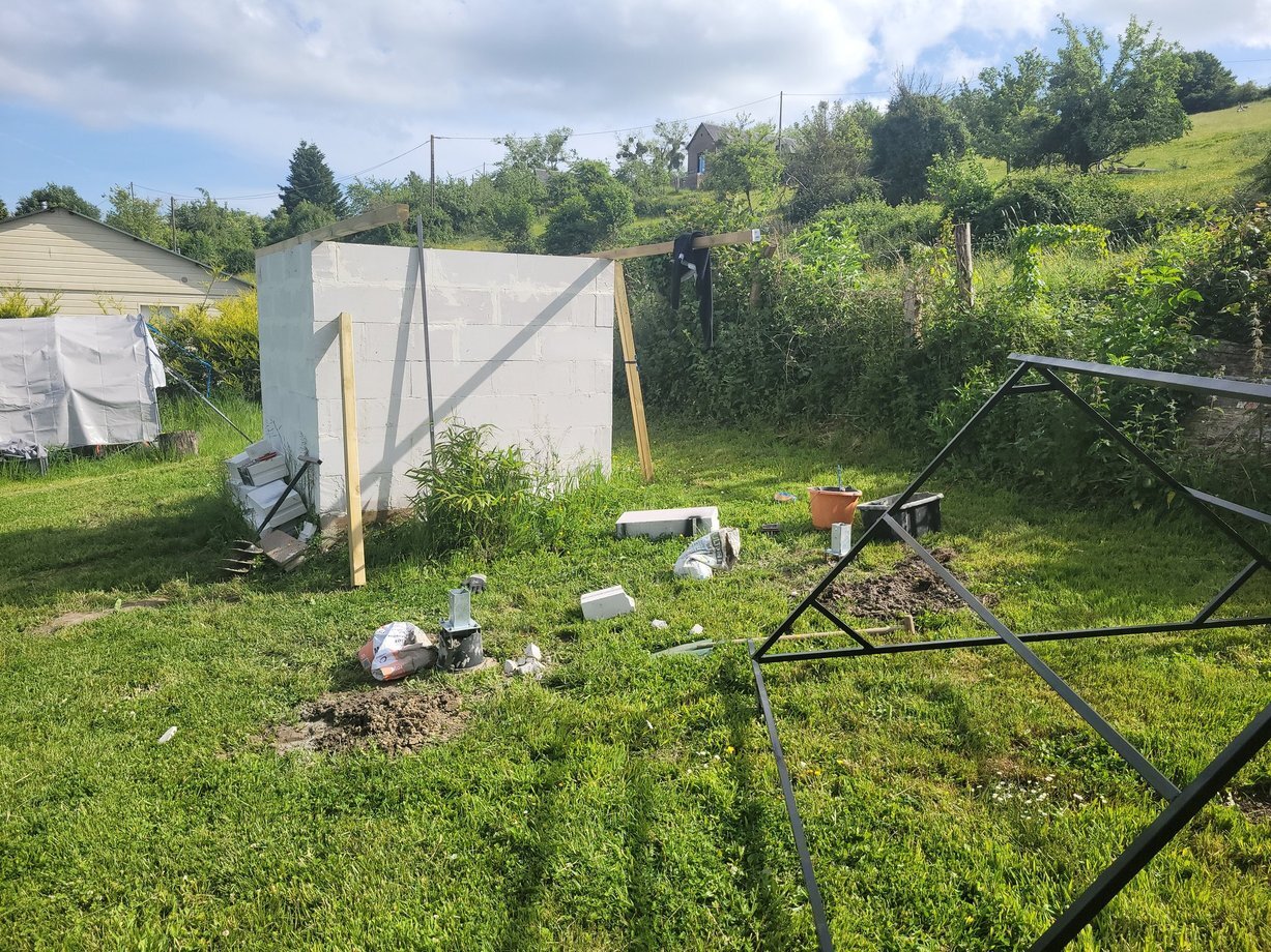

les poutres en bois ne seront finalement pas utilisés et seront remplacés par des profilés en acier (40x40 de section, 3mm d'epaisseur) : au moin ça ne bougera pas
Tube carré acier 40 mm - prix dégressif de barre profile
j'ai commandé 2 profilés de trois mettre et deux profilés de 2 mètres. la longueur finale d'une poutre de roulement sera donc de 5 m environ, de quoi éloigner suffisamment le toi qui est assez haut
voic le chantier en l'etat
la suite dès que j'aurais reçu mes profilé
eJtotwSSSuyS2iCUPcmPVQ (1).jpgmVCsQrfXSK-Cc_UYo3QkIw.jpg_NtQCHjGT5yzw0zj6DENqA.jpg
Prévois peut-être une croix de st andré pour rigidifier la structue en rouge et des bracons en bleu ;)
Comment penses tu "étancher au vent, pluie et neige" entre la toiture et le bâtiment en dur?
c'est prevu
mais la croix, au lieu d'être verticale, elle sera horizontale et probablement faire avec câble en acier gainé

c'est prevu
Pas trop compris... Pour raidir un ensemble il faut que cela soit rigide, un plat en fer par exemple... Si tu met un cable en "traction" tu vas tirer sur les pietements et je ne pense pas que cela soit bon !!
il y aurat une barre metalique en sommet des deux poteaux qui les jointera solidement, je vai faire un dessin
