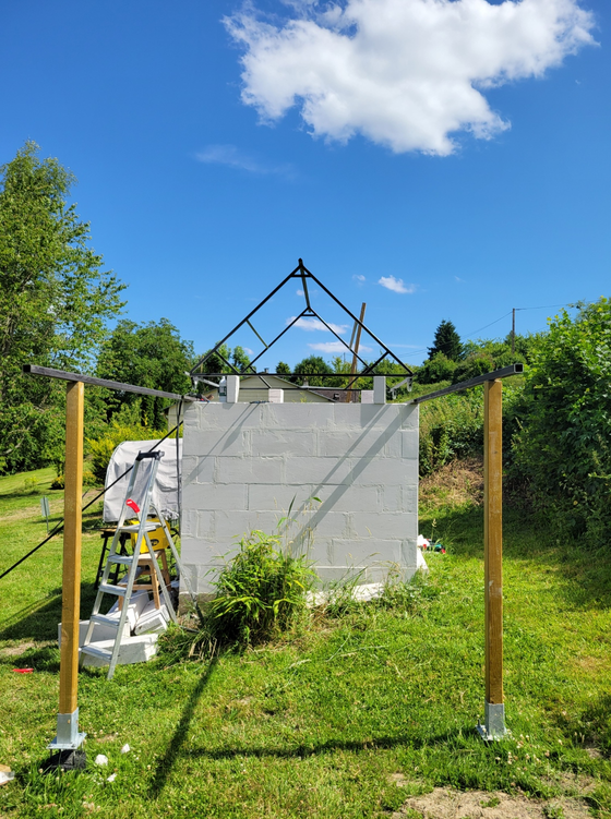

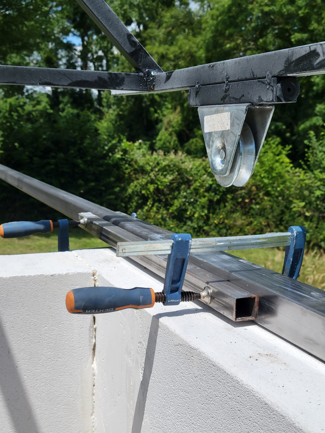

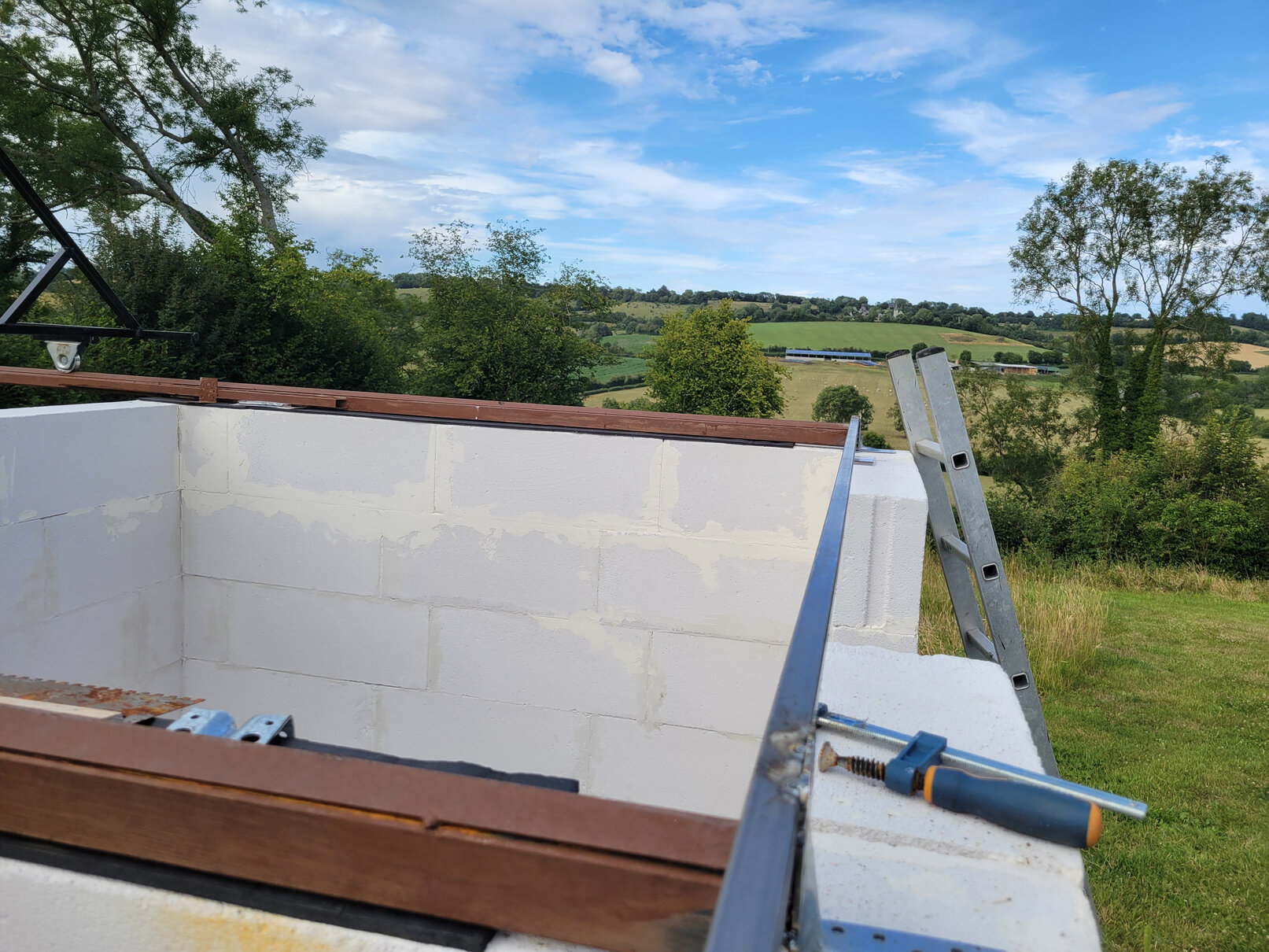

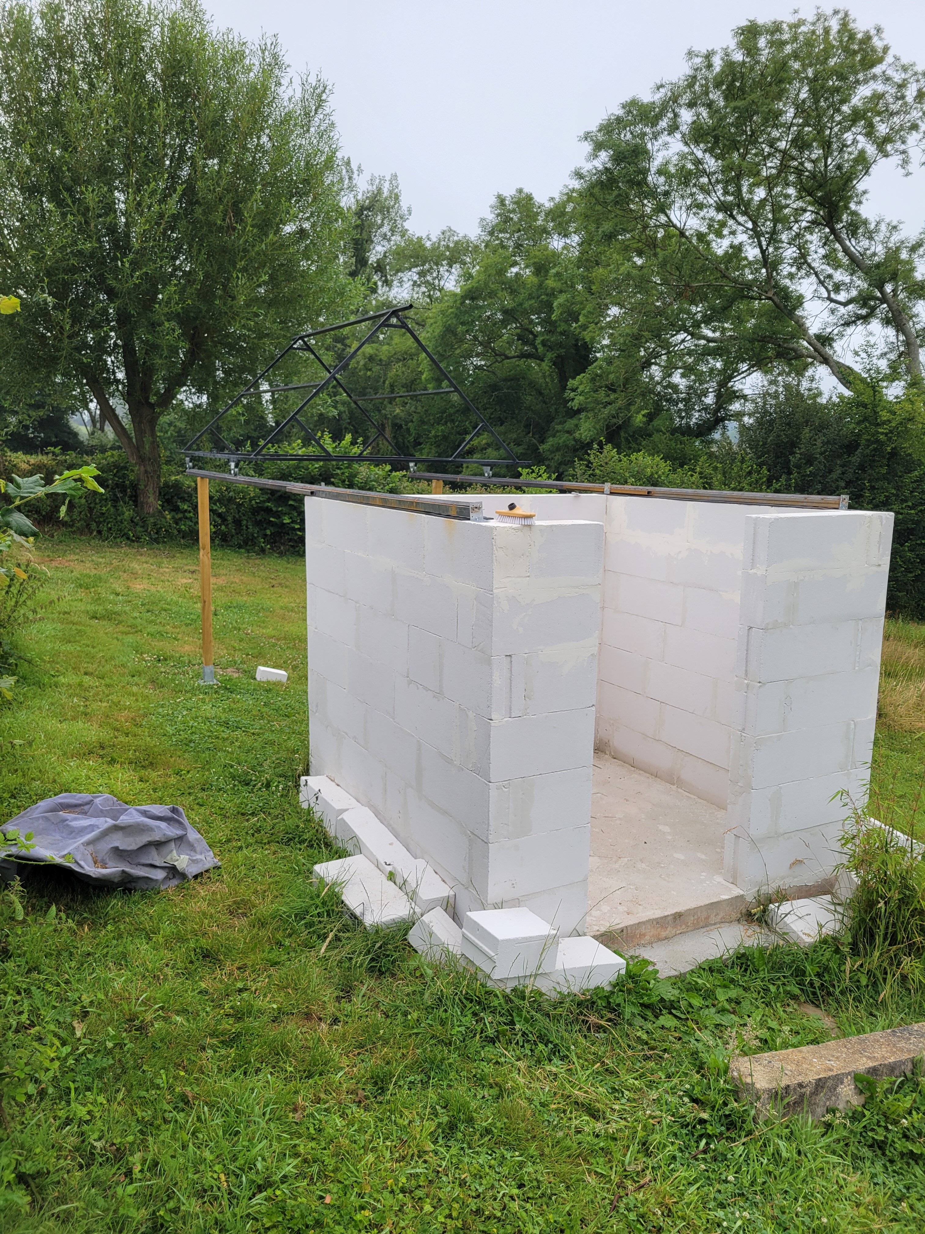

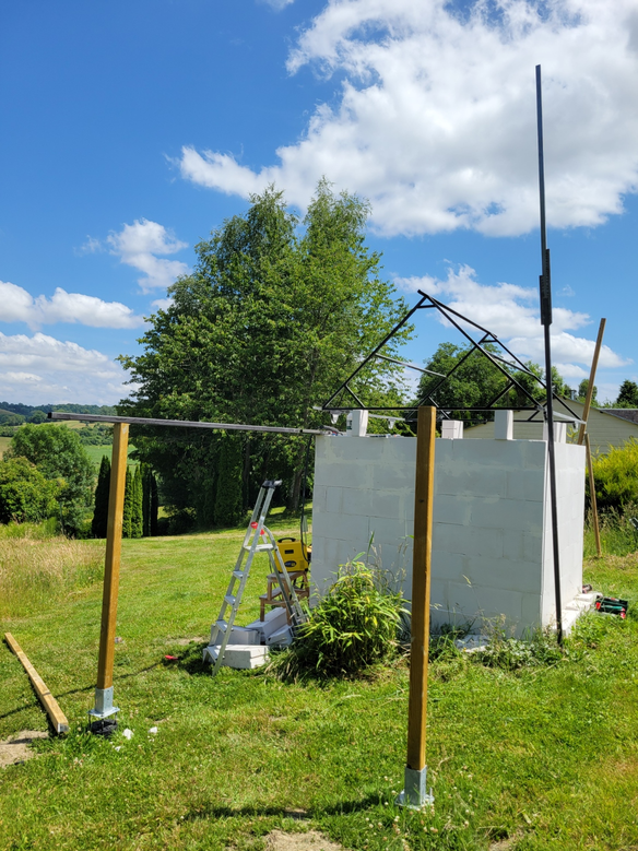

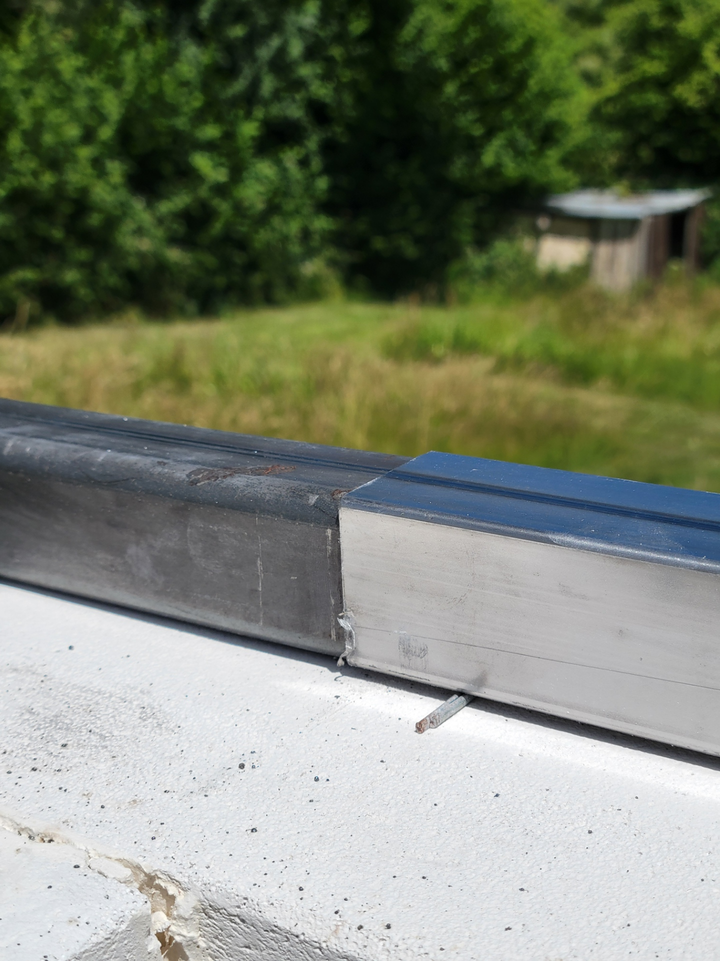

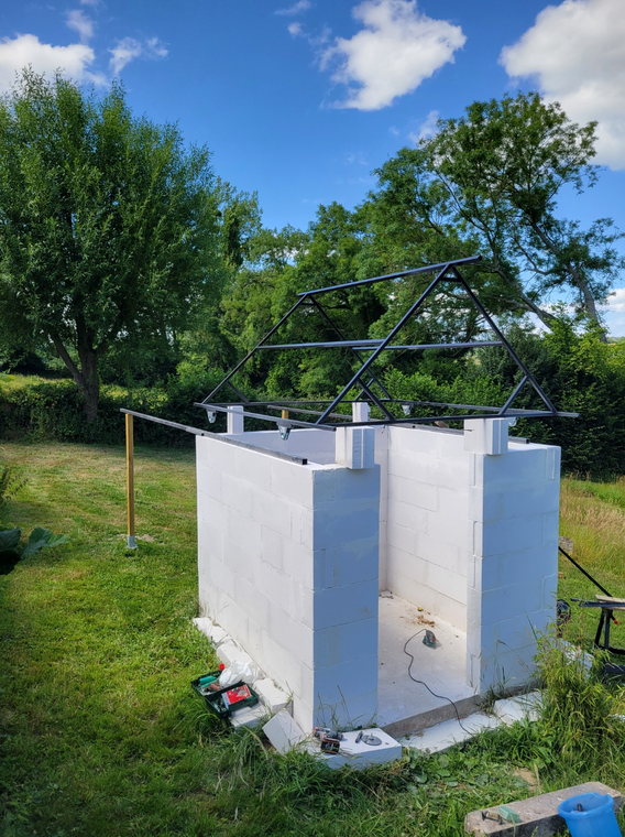

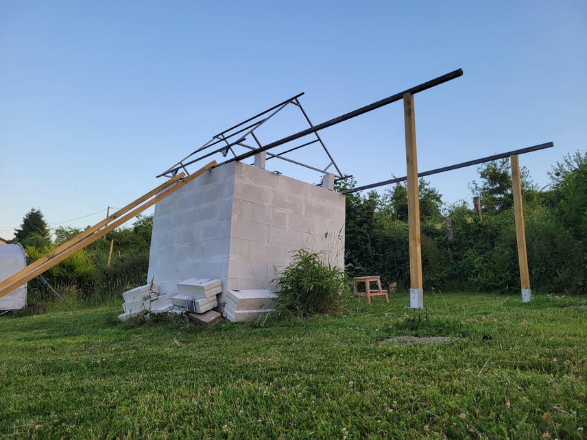

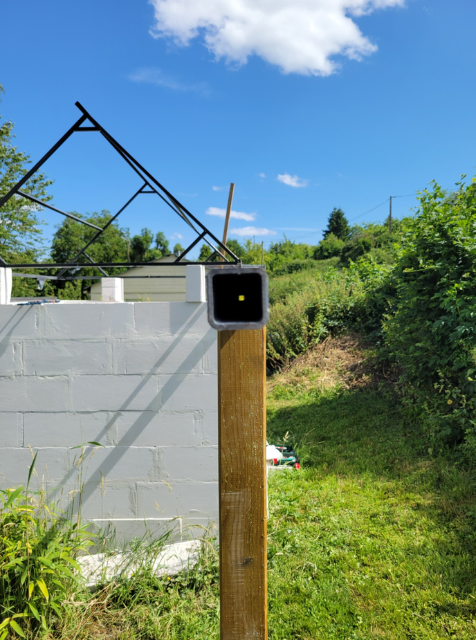

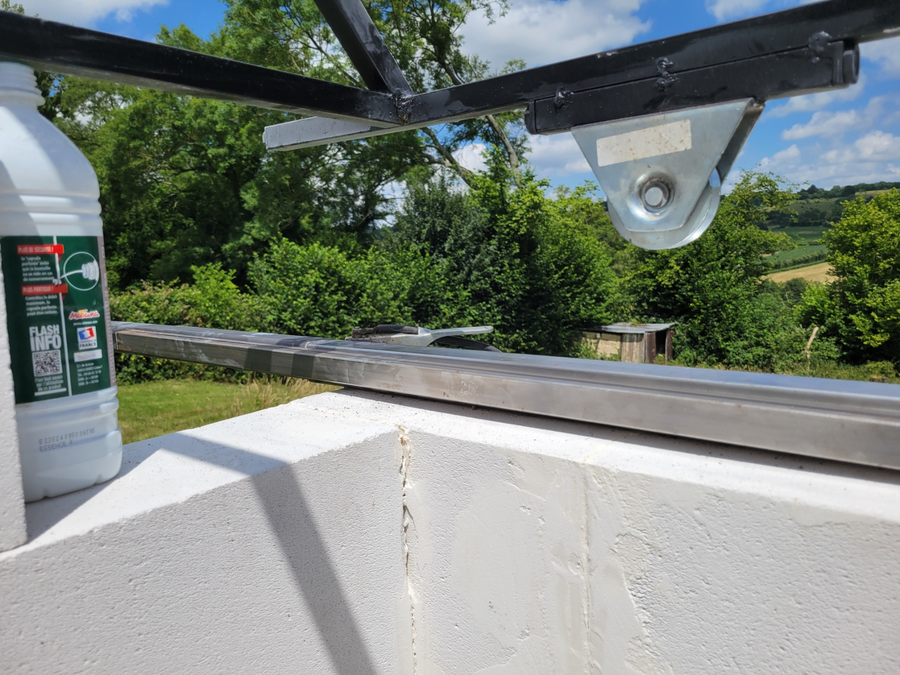

Administrators frédogoto Posté(e) 23 juin Auteur Administrators Signaler Posté(e) 23 juin 22 juin. j'ai bossé hier toute la journée. Ponçage. Inintéressant . d'après Ana j'étais tout blanc le but premier était d'égaliser les briques du haut pour que les rails soient bien a plat. j'en ai quand même profité pour poncer et ébavurer les joints. Ensuite, je me suis attaqué à un gros morceau : l'assemblage des rails. Purée la corvée.... Donc, pour supporter le poids du toit entre l'obs et les poutres j'ai pris des poutres en acier de 40x40mm x 3m + 4 mm d'épaisseur. Pour la partie SUR l'observatoire, je me suis contenté des poutres 40x40 x 2m + 1.5 mm d'épaisseur je ne vous raconte pas le poids des poutres de de 3m... la difficulté : assembler les poutres de 2 et 3 m solidement et surtout que ce soit droit. la poutre "argentée" est la 1.5mm la noire est la 4mm d'épaisseur avec des chute de la construction de l'ossature du toit j'ai fait un serrage Puis j'ai soudé Une fois fini : (je vous garantis que c'est solide) Essais de positionnement ouf c'est bien droit Puis vient le très délicat assemblage avec les cornières 4m + 1 m (je ne voulais pas que tout jointe au même endroit) avec une particularité : elles sont assez "molles", flexible je ne vous cache pas que tout seul, ça a été un enfer à bien aligner. En plus, les 4 m rebiquaient légèrement sur une de leurs extrémités a la réflexion, cela m'arrange : ça ralentirait le toit en cas d'ouverture un peu trop dynamique Mais je suis tombé en panne de fil à souder pile à un mètre de la fin..... j'en ai immédiatement recommandé, je 'l'aurais la semaine prochaine. En attendant, aujourd'hui, je dois recevoir des bandes de mousse de néoprène de 6mm d'épaisseur pour mettre entre les rails et le siporex. Ça fera une résilience sympas pour absorber vibration et dilatations. la semaine prochaine, donc : installation du néoprène + finitions de la soudure + fixation des rails + installation de barre latérale + croix de saint andré (je ne suis spécialement optimiste sur ce dernier point, il faudrat sans doute le faire la semaine suivante) Finalement, je ne vais pas fixer les vis dans les rails, mais plutôt mettre des petites équerres qui elles-mêmes seront soudées aux rails et les vis d'ancrage seront fixées aux équerres. c'était trop compliqué pour moi de faire mon idée originale (bouloner les rails directement sur siporex) d'autant que les cornières était pas assez "haute" pour pouvoir boulonner des trucs entre la cornière et la poutre. 1 1 Citer

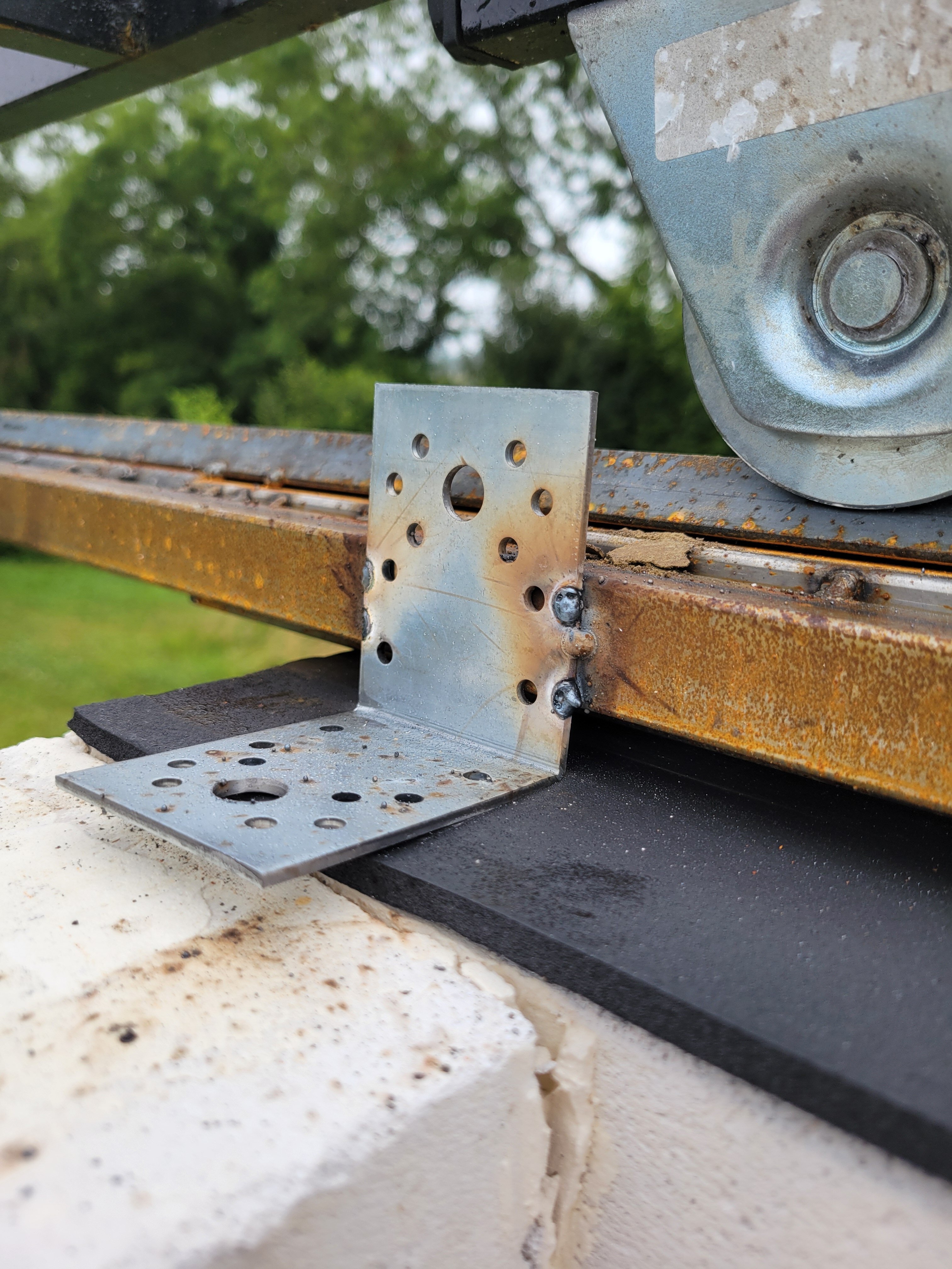

Membres du bureau Guillaume1000R Posté(e) 23 juin Membres du bureau Signaler Posté(e) 23 juin Sympa, merci pour les détails. Tu traites comment la rouille sur les rails, sous-couche et peinture? Citer
Administrators frédogoto Posté(e) 23 juin Auteur Administrators Signaler Posté(e) 23 juin oui c'est ça Citer

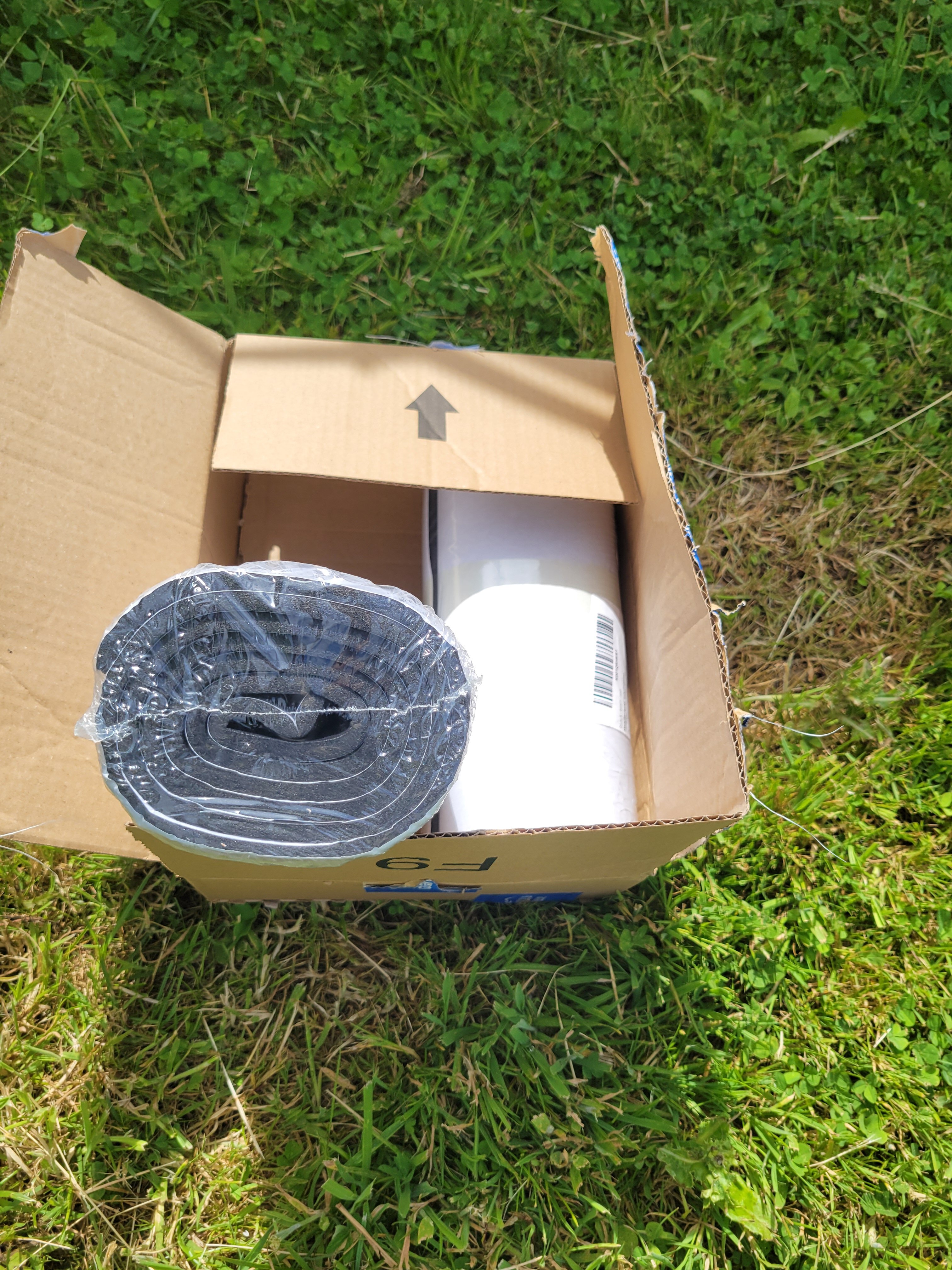

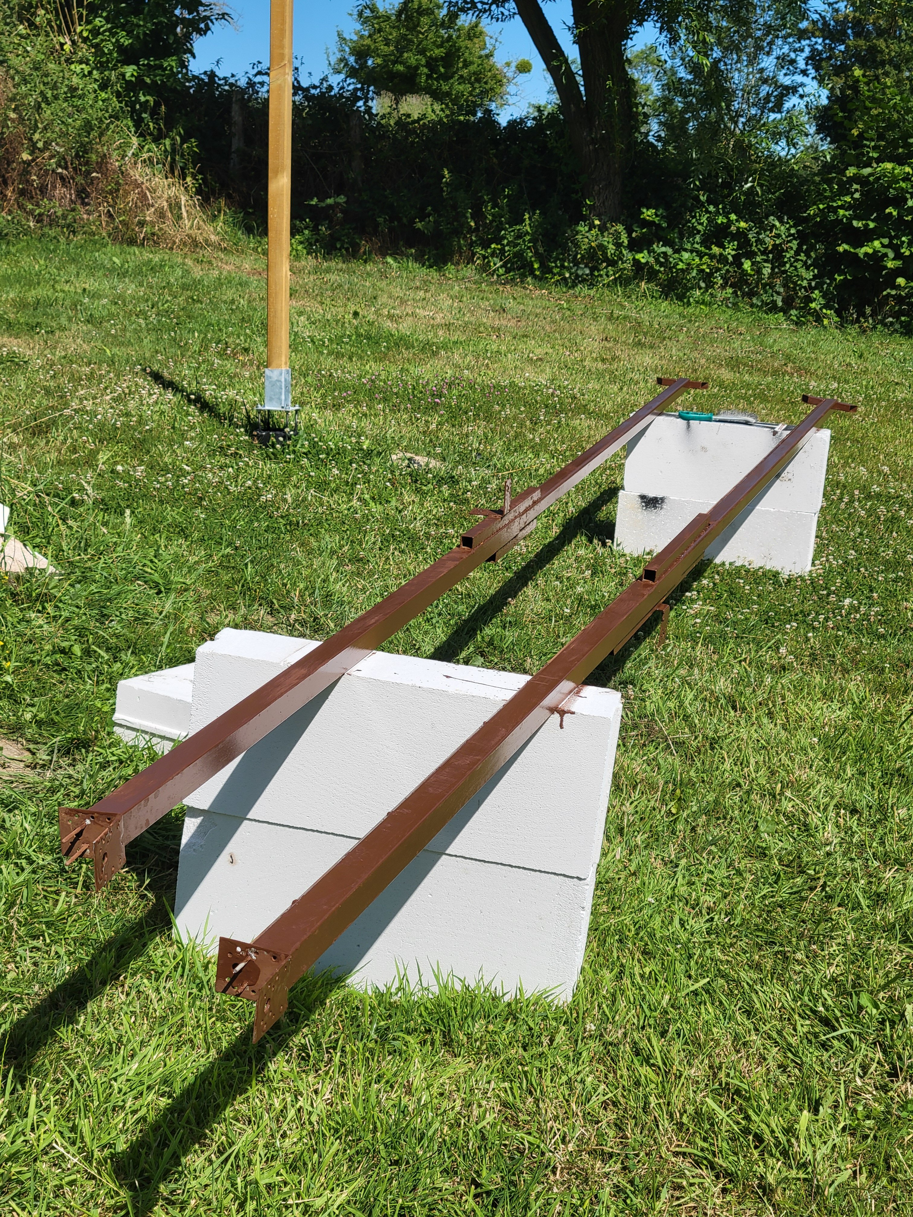

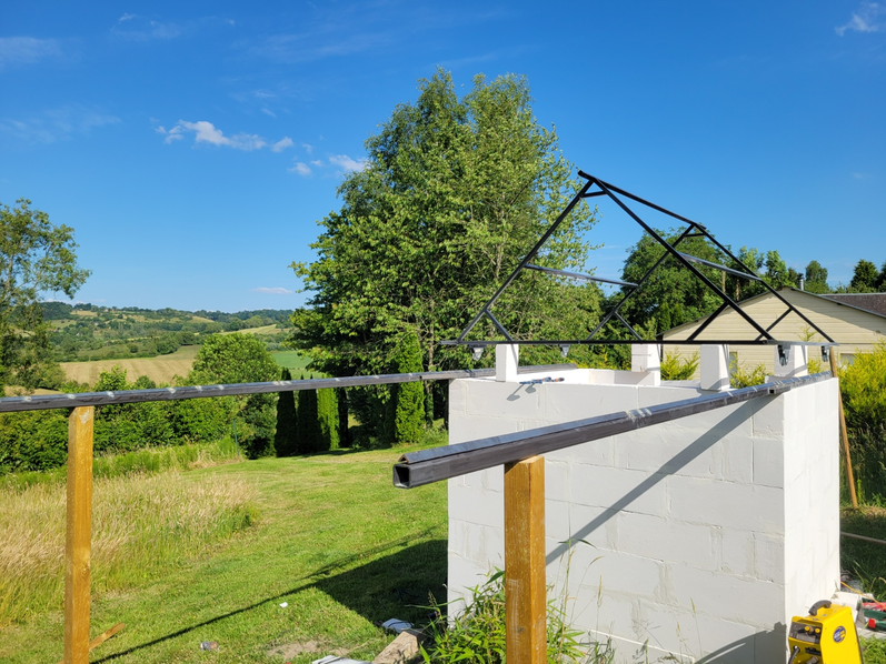

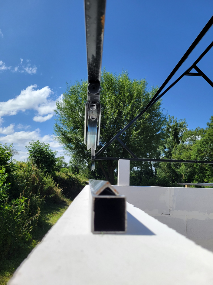

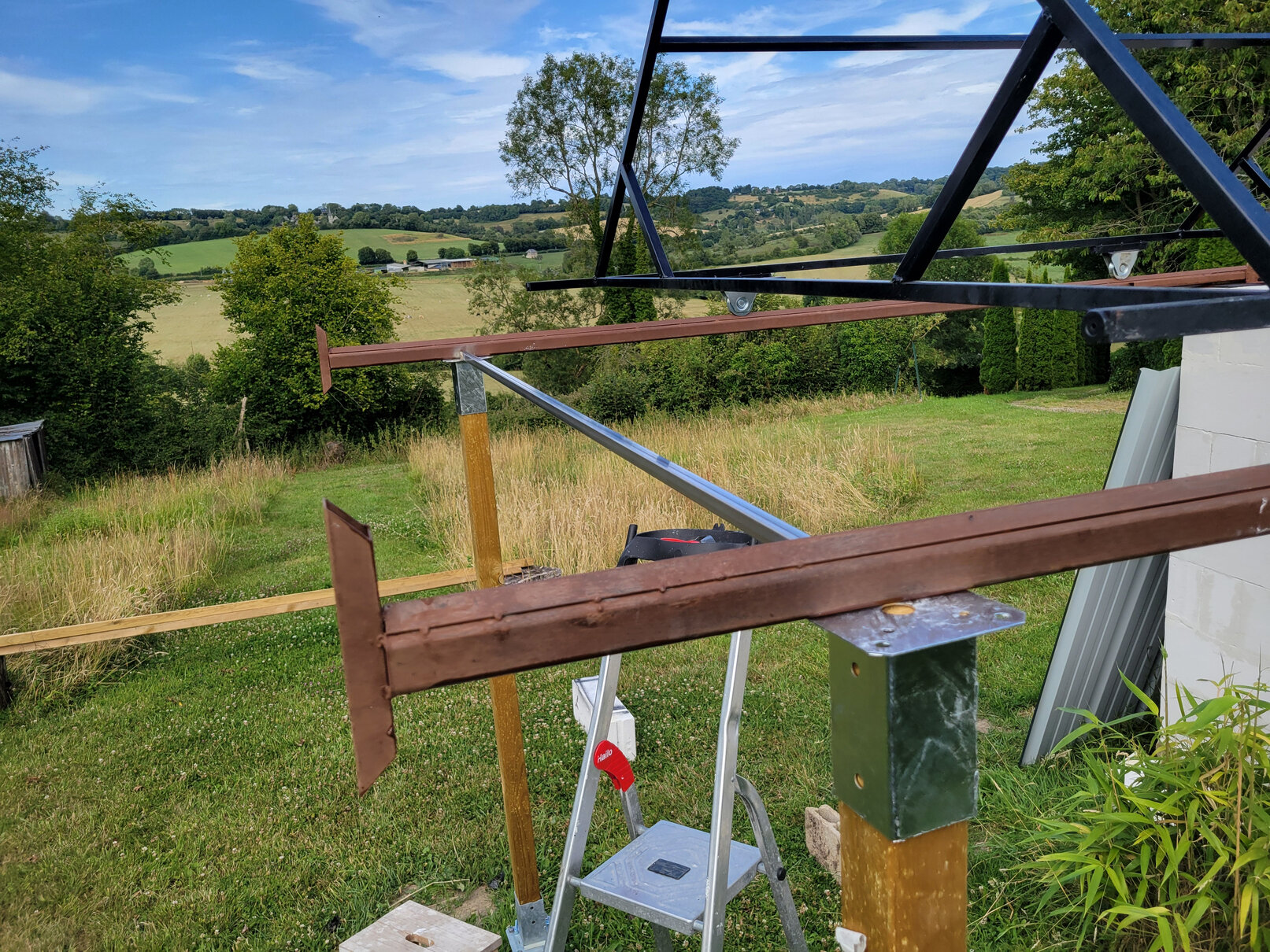

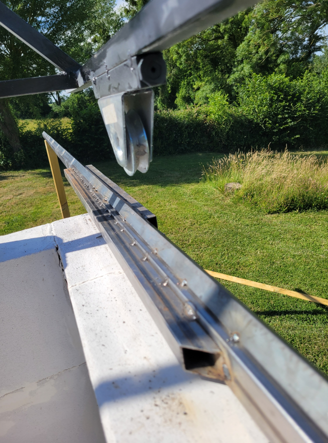

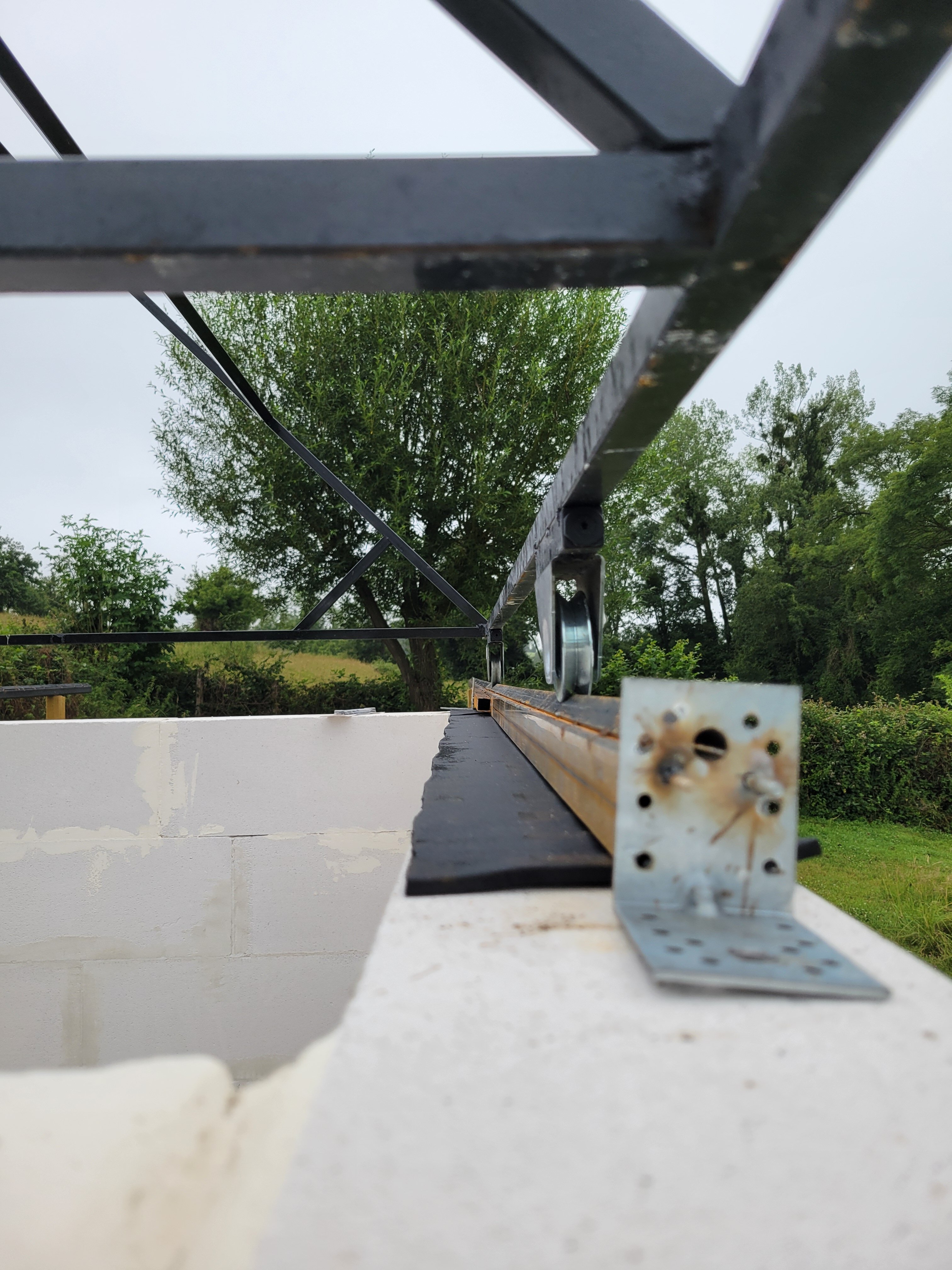

Administrators frédogoto Posté(e) 30 juin Auteur Administrators Signaler Posté(e) 30 juin sur le conseil de Serge Viellard, j'ai mis une mousse de neoprenne sous les rails puis j'ai attaqué le soudage des attaches j'ai enfin essayé et validé que le toit roulait correctement puis hier soir et ce matin atelier peinture antirouille Citer
Administrators frédogoto Posté(e) 30 juin Auteur Administrators Signaler Posté(e) 30 juin la semaine prochaine : seconde couche de peinture antirouille, peinture"normale" et plastifiant en aerosol remontage des rails, fixation des rails Installation des barres latérales Puis achat et installation de la couverture type bacacier avec face intérieure feutrée (antigpoute) Citer

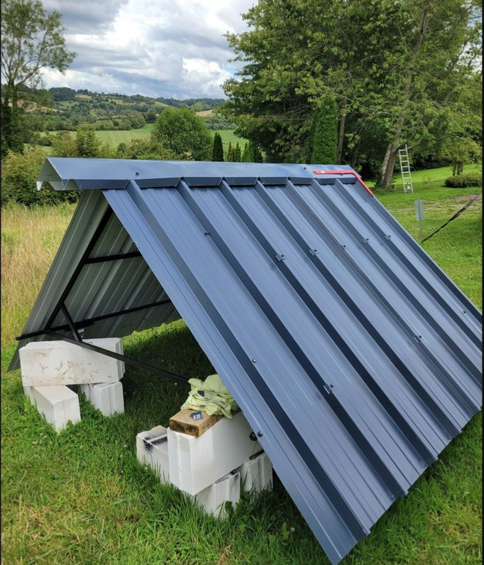

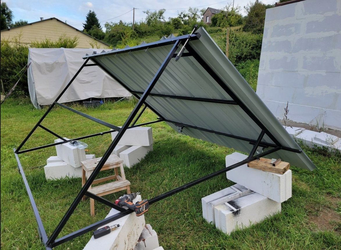

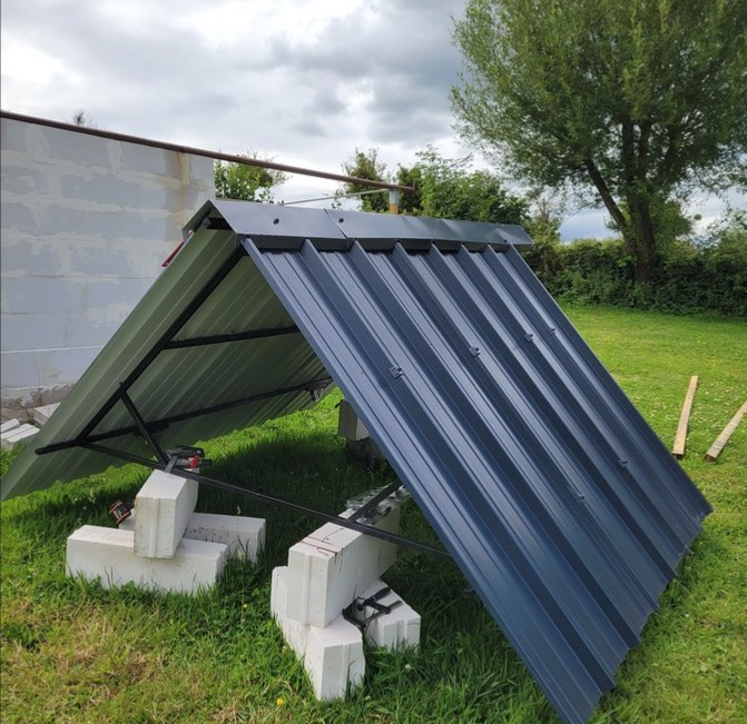

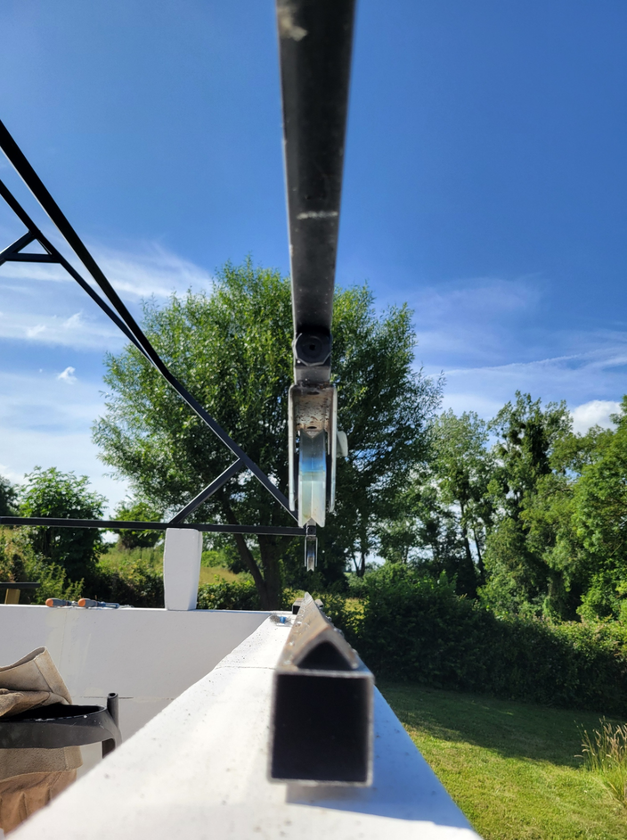

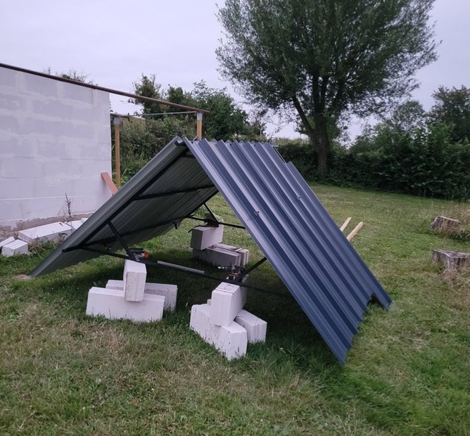

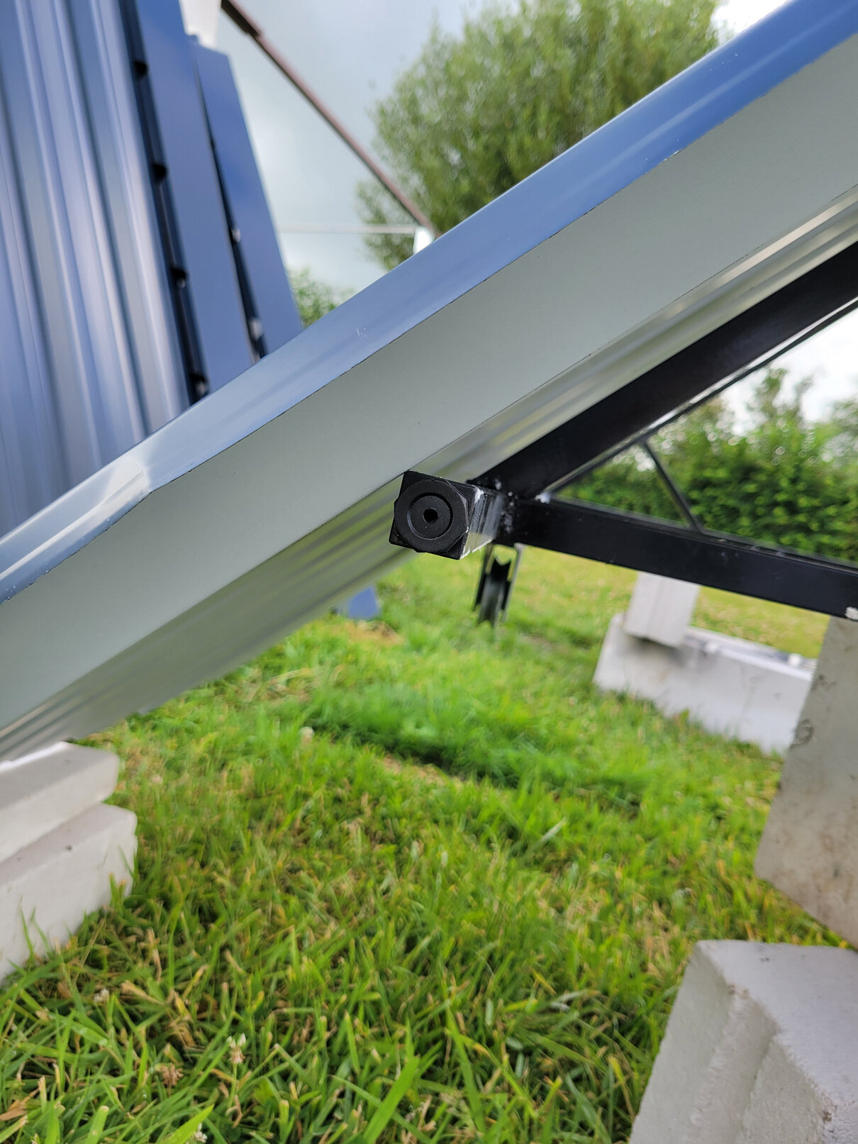

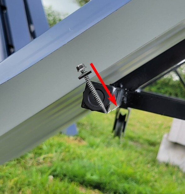

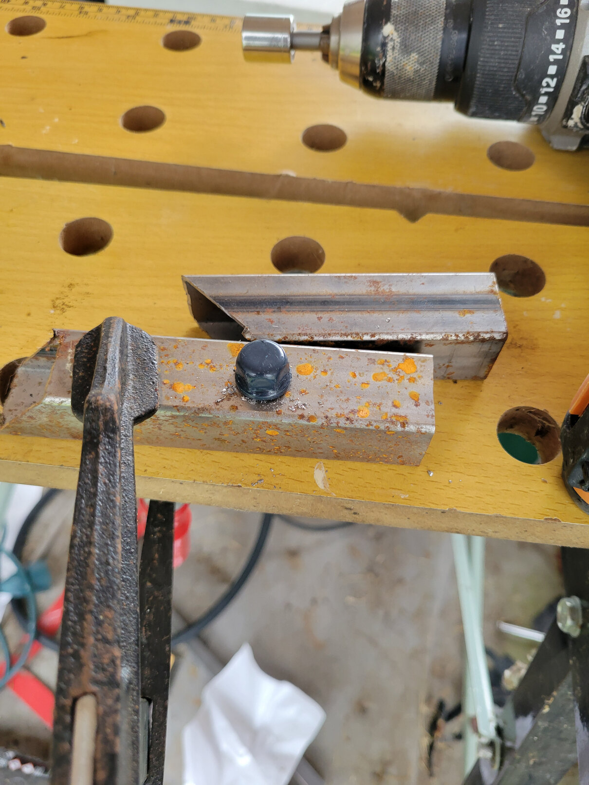

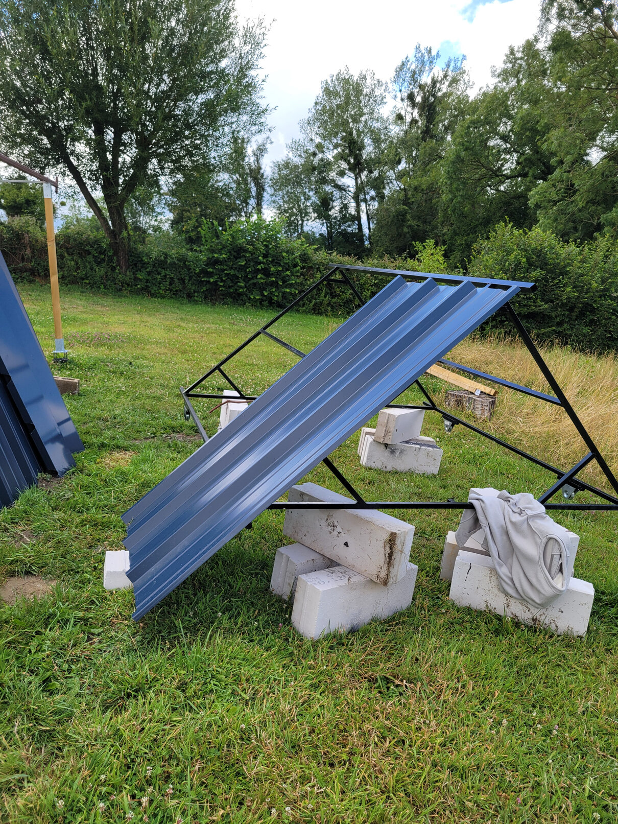

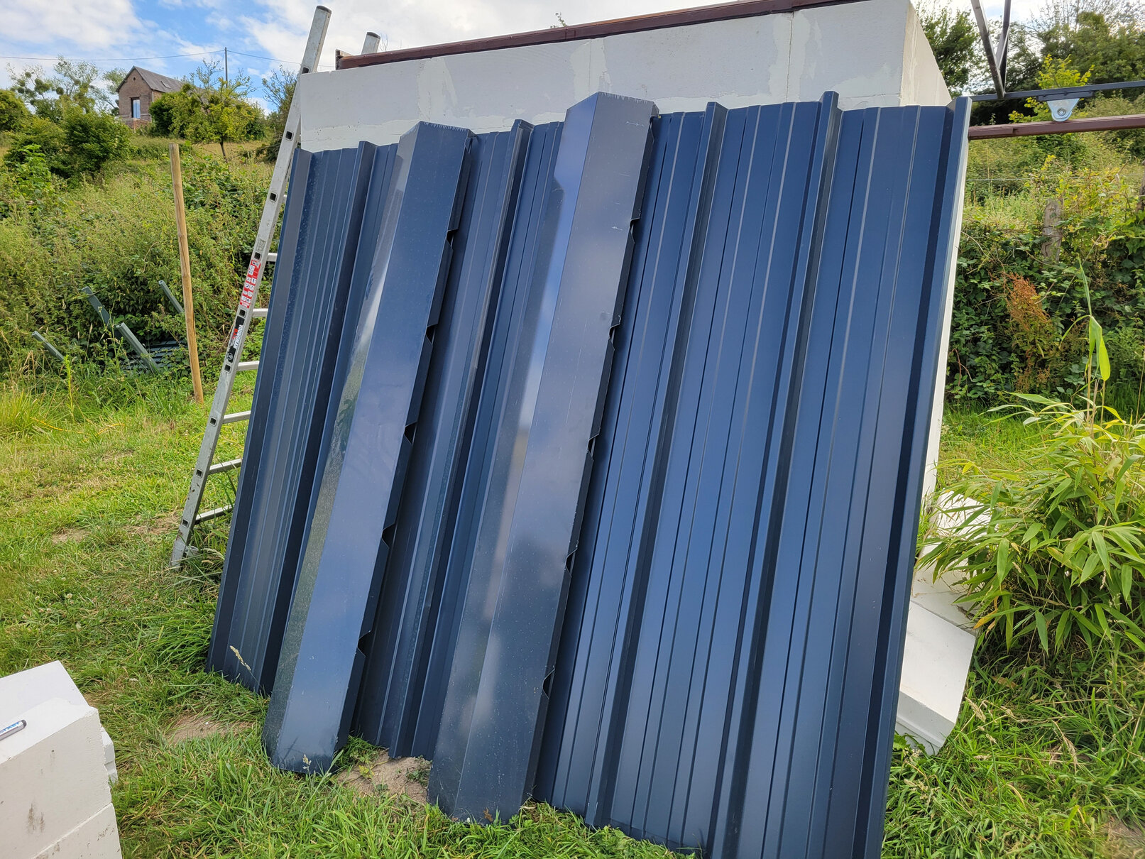

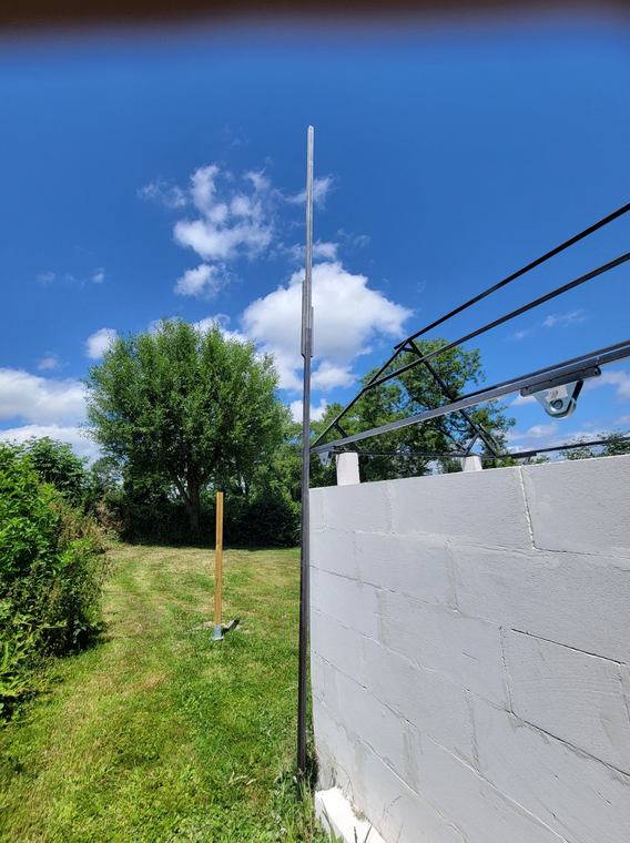

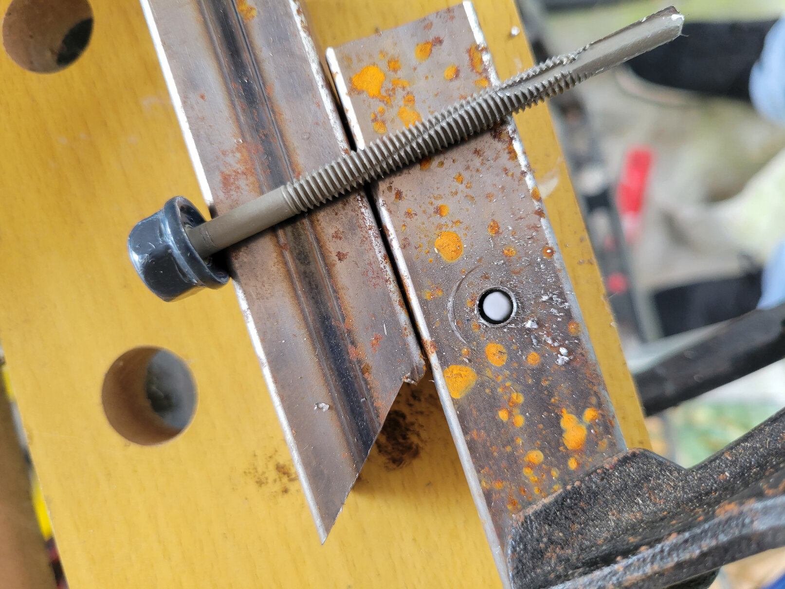

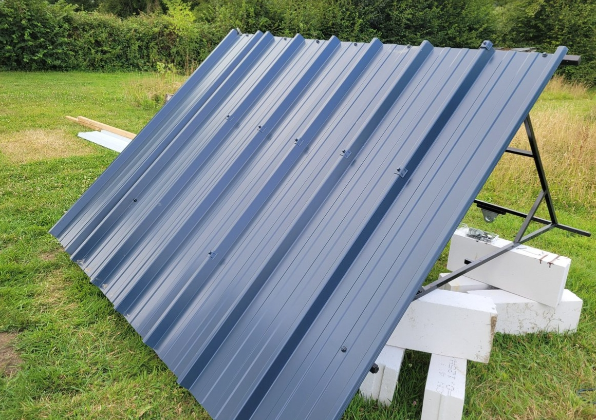

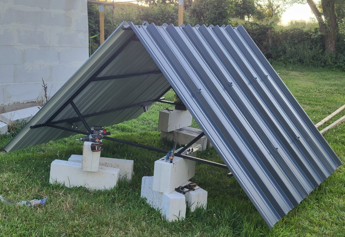

Administrators frédogoto Posté(e) 7 juillet Auteur Administrators Signaler Posté(e) 7 juillet Nouveau Weeknend sur la Normandie j'ai fait deux choses : j'ai ajouté trois barres latérales sur les rails pour les relier entre eux (sur les photo ci dessous vous pouvez en voir que 2) et je suis allé acheter du bacacier pour la couverture. on m'avait conseillé d'en prendre avec une couche de feutre à l'interrieur , il parait que ça fait "antigoute" quand il fait froid, mais je n'en ai pas trouvé, j'ai donc pris du normal j'ai été tres supris par le poids (c'est asser lourd en fait) puis j'ai testé le positionnement ça va le faire il va y avoir un truc délicat a faire : fixer les toles sur cette section qui n'est pas a plat par rapport à la tôle on m'a donné quelques bons conseils dont le plus efficace : souder une section carrée au-dessus sui serait "à plat" mais pour toutes sortes de raisons, je préfère utiliser cette méthode en dernier recours, sin je percerai des "pretrous" avec un foret relativement fin solution privilégiée pour le moment j'ai testé le perçage. on va pas dire que ça rentre tout seul, mais on y arrive la suite le weekend prochain Citer
