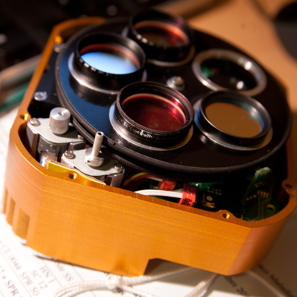

n'ayant pas de filtre mis dans ma RAF, je décide d'en ajouter un (un h-a) et la je m’aperçois que la RAF ne tourne pas....
pas grave je vais faire des essais luminance.
je pointe les pléiades pour le fun, exécute la première pose et patatra les pléiades sont pas du tout dans le champs. j'essaye deux trois position mais rien a faire.
bon devant tant d’adversité, de fatigue et de froid' je bâche pour ce soir et emmene la CCD au chaud pour un démontage de maison
après examen je m’aperçois que le système de rotation de la RAF n'est pas axial comme je le supposait mais par galet sur la périférie de celle ci. pour une raision qui m'est sombre, ce galet patine.
je décide d'augmenter la pressions du galet en poussant un peut le monteur grace a une cale en carton
après test il semble que cela soie très effiçiant.
le galet qui patinait c'est le plus fin. vous pouvez voir le bout de carton " pousseur " en jaune
