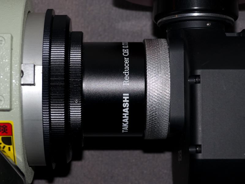

Voilà la bague que j'ai faite faire par mon tourneur. Elle est adaptée pour le backfocus du réducteur 0.73x et de ma QSI540WSG.
Merci Philippe, mais c'est moyen clair pour moi.... Elle se met où et où places-tu le réducteur? Et elle remplace quelles pièces ??
Cette bague se met entre le réducteur et la caméra :
Le cul du réducteur a un filetage M56x0.75mm
L'avant de ma QSI a un filetage de 2.156" 24 tpi
Le backfocus du reducteur 0.73x est de l'ordre de 72mm (de memoire)
Le backfocus de ma QSI est de l'ordre de 57mm (car j'ai un spacer supplémentaire de 5mm)
Il me fallait donc une bague de 15mm d'épaisseur (14.6mm exactement)
J'ai une autre bague (M53x0.75 - 2.156'' 24tpi) que O.U. m'avait livrée avec la FSQ lorsque je suis au foyer à 530mm de focale.
Aussi, lorsque j'utilise le RC GSO, je repasse en M42 sur la caméra pour y visser le réducteur AP 0.67x. Dans le futur, si je change de réducteur, je compte passer en 72mm (le PO Starlight Instr. du GSO est en 72mm)
voila...
Je comprends bien, tu mets une bague en plus pour le backfocus, mais notre propos n'était pas de supprimer tout un tas de bagues vissantes pour empêcher un éventuel tilt?... >:O
justement, il n'y en a plus qu'une seule, celle entre la caméra et le réducteur. Puis bien sur, celle entre le cul de la FSQ M100 (je crois) et le M72 du réducteur.
Bon, faudrait un ch'tite photo pour bien saisir... ;)
FAIT BEAU CE SOIR!!!!!! :)
Voilà les photos toutes fraiches. La pièce usinée est celle striée couleur alu.
OK, là je vois. :) Mais tu ne supprimes rien à part le collier rotatif. Tu le remplaces par une bague. Je pensais que tu avais une seule pièce de la lunette au CCD
Et tu fais comment le cadrage? Sinon pas de problème avec le correcteur et ses 3 petites vis..?
Le collier rotatif peut, à la longue, apporter du jeu : donc éliminé
Les 3 vis du réducteurs servent au départ à centrer grossièrement Alpha/delta sur le CCD et ensuite, meme methode : tu enlèves le réducteur, tu le mets face la plus large sur la table, tu devisses les 3 vis, le réducteur repose donc bien sur sa bague et tu resseres les vis. Pour le poids de la QSI, ça passe sans tilt (mais il y a aussi un risque à ce niveau. Il faudrait alors, pour une caméra lourde, fabriquer une pièce qui englobe le réducteur, ce qu'a fait Riton pour sa CCD 16803)
