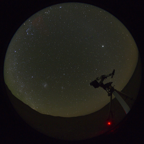

Bon ok c'est juste des étoiles qui tournent et que la [Lune] était très présente !
Petite précision, j'ai fait 1151 photos de 20s (19s affichés dans DDP) à 800 ISO avec le 5D et mon nouveau fish-eye SAMYANG 8mm il est vrai plutôt dédié au format APS-C que FF24x36.
D'ailleurs, j'ai du cropper pour faire bien plutôt que d'avoir un cadre noir autour.

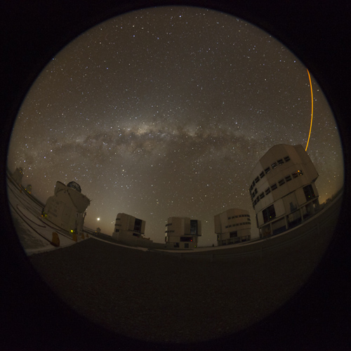

salut alban. louable effort mais fondamentalement elle n'est pas tres réussie.
1 la vitesse : c'est trop lent... vraiement,pas moin de 20 image réele seconde
2 c'est incliné a 90°
3 quand tu cadre avec des fisheyes y'a pas 36 possibilité. ou tu montre le sol ou tu ne le montre pas. ne jamais faire cet entre deux ou on voi un bout de tube qui s'agite mais on sais pas pourquoi car c'est cadré. je te suggère prendre exemple sur les cadrage de SergeBrunier
mais le sol en "bol" su tes images ce sera plus joli

Maintenant que je l'ai vu, je dirais un peu comme Fredo, si tu voulais montrer la voute celeste qui tourne il fallait certainement cadrer plus sur le ciel, si tu voulais montrer ton activité autour de la lunette il fallait la montrer dans son ensemble.

Pareil que Fred. En plus, la Lune (c'est bien la lune?) masque trop la voie lactée par sa lumière et on perd beaucoup d'intérêt. Tout le ciel devient uniforme et sans contraste, le sujet principal (V.L) étant délavé par trop de lumière. Vaut peut-être mieux essayé un soir sans Lune... :
en fait la lune est un allié precieux quand on faite des times laps nocturne , a condition d'inclure du paysage.
le top du top c'est de commencer le time avec la lune et de le finir alor qu'elle est couché : au debut le paysage est eclairé, on l'identifie, et dans le seconde partie, le paysage a imprgné notre esprit, il s'assombri pour faire place au étoiles et tout notre attention se portent sur elles

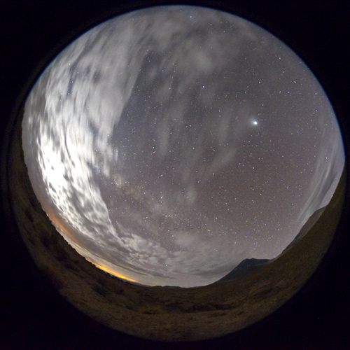

Pour info, je vous propose de voir une brute convertie en jpg, qui vous permettra de voir que le fisheye ne convient pas pour le full-frame 24x36.
Après plusieurs recherche il s'avère qu'il convient parfaitement mieux pour le format APS-C mais il sera impossible d'avoir comme M. BRUNIER un rond sur les images avec cet objectif sur mon 5D.
D'ailleurs quel objectif utilise t-il ?
Le pare soleil est indémontable 8\
tu fais bien de te marrer !
je vais le revendre et en prendre un "vrai" pour le FF. :-p

De plus, le saut du cadrage à t=9-10s est du plus mauvais effet. En recalant les images du début et en recadrant un peu toute la séquence pour éviter les zones de non-recouvrement, ça ferait mieux.
