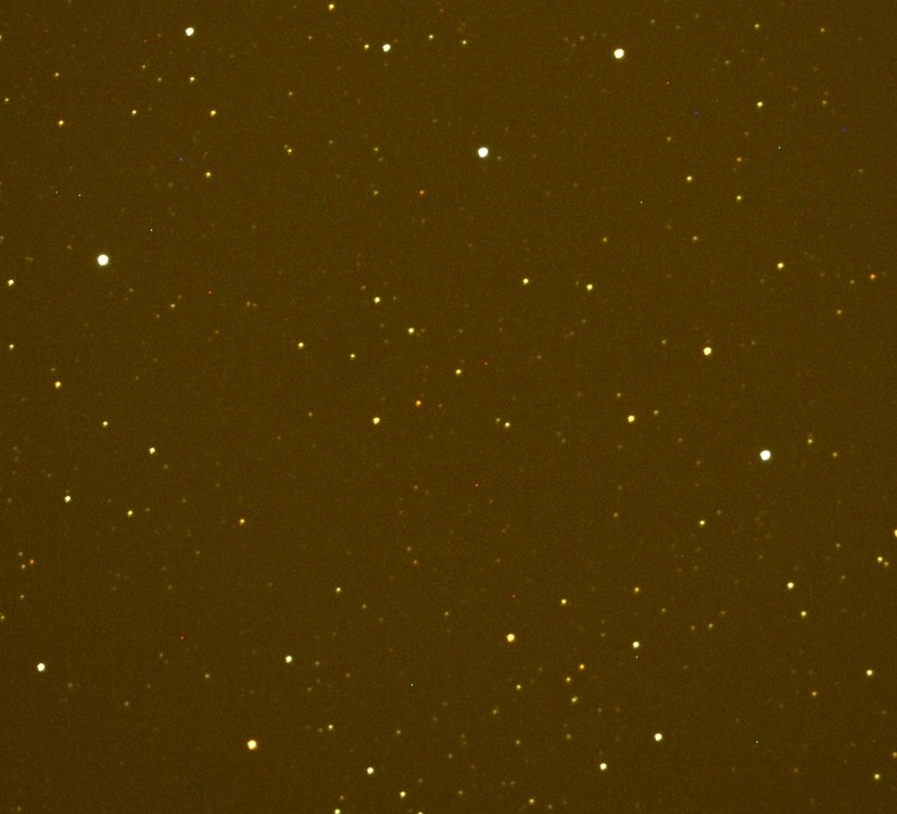

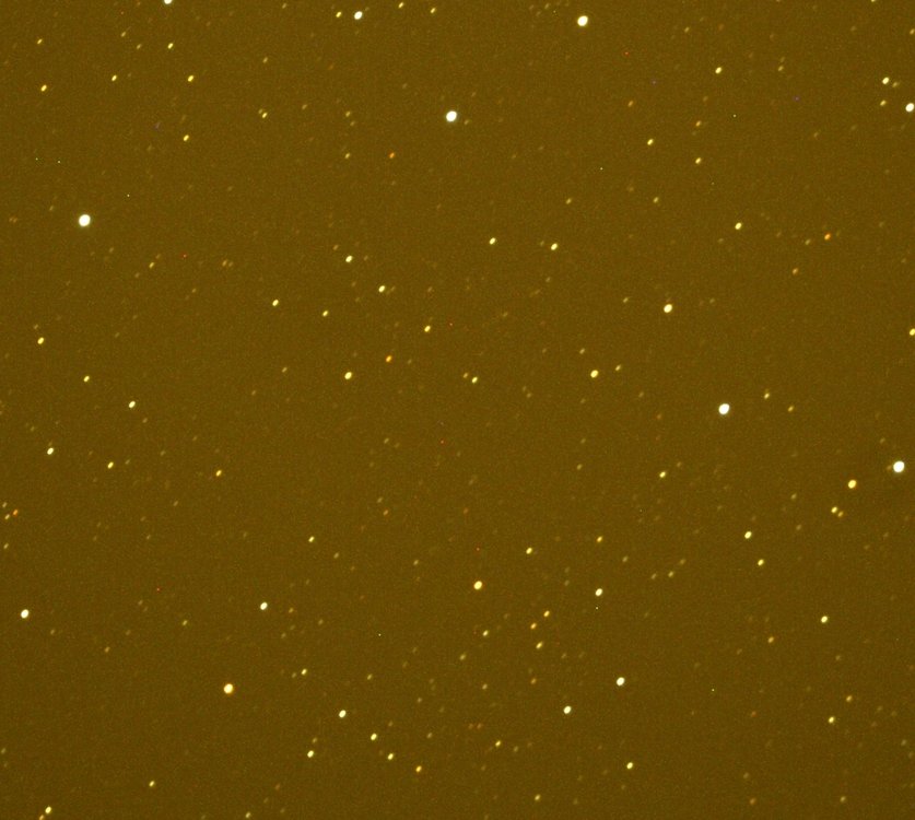

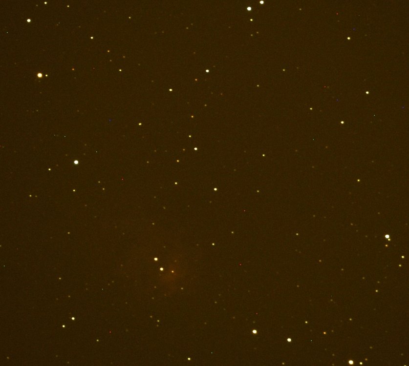

Voici le centre de l'image (les bords sont pourris comme vous vous doutez bien) sur 3 mn 4 mn et 5 mn

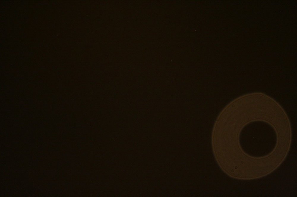

Sinon voila ce que ça donne sur une image defocalisée. Peut-on en tirer des conclusions sur la collimation étant donné que l'étoile était dans le coins de l'image...
Qu'en pensez-vous?
comme dit au tel : l'image defocalisée chelou de l’étoile sur le coté n'est pas inquiétant du tout, c'est normal dans ce cas de figure.
Que tu puisses déjà poser trois minutes n'est pas si mal quand on voi ton ciel, il n'est pas dit qu'aller plus loin soi forcement judicieux sauf a filtrer lourdement
D'accord avec Fredo, l' image me semble plutôt refléter une bonne collimation ; refait un test en centrant l' image et en défocalisant beaucoup moins de façon à voir un point et non l' obstruction centrale . Pour info c'est comme ça que je collimate le dobson de 500mm .

Voici l'image avant la collim. J'ai légèrement rectifié suite à cette prise d'image pour mieux centrer les anneaux.

Joseph, sur un C8, as-tu un blocage de miroir ? (de mémoire non)
L'axe optique est modifié si le miroir "bouge" lors du suivi, le miens, juste un goto est suffisant pour que la map et l'axe dégagent. Donc l'image des anneaux et la colim ne sont plus bonnes.
Il me semble que sur ta photo, la colim n'est pas bonne, mais avec l'âge...

Pas de blocage de miroir... et c'est effectivement l'image avant collim.
Je n'ai pas eu la présence d'esprit de faire une image après collim.
