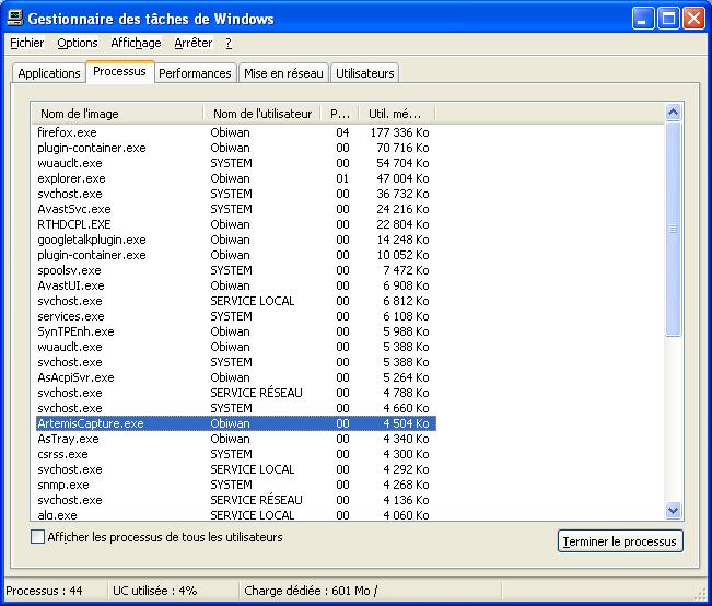

Je viens aussi de m'apercevoir en faisant quelques tests que lorsque que PHD est en fonctionnement avec la Titan et le fait de lancer le logiciel d'acquisition Atik Artemis Capture pour la 383L+ me fait planter l'ordi. Je suis obligé soit de rebooter soit d'attendre patiemment que PHD veuille bien être terminé et Artemis est toujours bloqué. Aucune autre possiblité que de rebooter.
Soit mon PC n'est pas assez rapide, ce que m'a dit Jean-Michel
soit, les drivers Atik plantent le PC.
Qu'en pensez-vous ?

car il est probable que le soft atik scanne les ports usb a la recherche des cam et attende une réponse de la cam qui est occupée a guider...
mon conseil : soit passer par maximdl pour tout faire soi essayer de faire l’inverse : lancer le logiciel de capture d’abord puis phd après
Je n'ai pas dit PC pas rapide, je t'ai dit que le controleur USB du PC n'était pas capable de gèrer des flux importants de données...
Trop de données... tue la donnée ;-)
