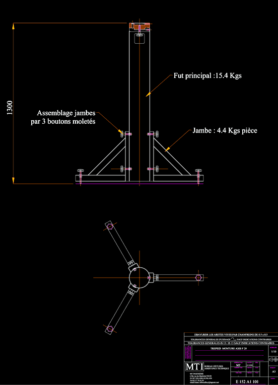

C'est quoi ton pied colonne alu ? C'est prévu pour couler du béton dedans ? ou juste à spiter au sol ? c'est à ta mesure ou c'est une hauteur standard ?
Oui, pour ton pied alu, il fait quel diamètre et quelle épaisseur ? Si c'est suffisamment épais, alors tu le scelle à la base (avec un peu de béton) puis tu verses du sable dedans (le sable absorbe très bien les vibrations) plutôt que du béton : c'est plus simple (remplissage avec du sable = bricolage Frédo-compatible :wink:) et puis le jour où tu décides de modifier le truc, c'est infiniment plus simple aussi. ;)

je vais avoir le plan tt à l'heure en tout cas le devis est le suivant
MT INGENIERIE
6 bis rue du maréchal FOCH
59 297 VILLERS GUISLAIN
Tel : 03.27.70.45.93
06.79.97.67.14
Email : marc.tribouilloy@laposte.fr
VILLERS GUISLAIN, le 18 FEVRIER 2007
A l'attention de Monsieur TAPISSIER Frédéric
Monsieur,
Veuillez trouver ci joint le devis concernant la réalisation d’un
Trépied pour monture F20 AXIS
Ce trépied sera réalisé en aluminium 5754 H11
Il comportera un fut qui intègrera l’interface avec la monture F20
Avec 3 emmanchements usinés pour boutons de serrage 3 jambes en tube 80 x50 avec platine et boutons de mise a niveau en partie basse
L’ensemble sera peint avec un primaire d’accroche spécial ALU
Plus une laque (Teinte à définir avec AXIS ).
-Je dessine ce matin le plan avec les dimensions proposées
Pour approbation et je l’envoie en début d’après midi.
-Délai de réalisation :3 semaines.
Prix : 570 €
Cordialement
Marc Tribouilloy
MT INGENIERIE – BUREAU D’ETUDES-ASSISTANCE TECHNIQUE
6 bis Rue du Mal FOCH- 59297 VILLERS GUISLAIN-Tél 06 79 97 67 14 - 03 27 70 45 93
E mail : marc.tribouilloy@laposte.net
ca semble "pas trop cher", je mets entre "" pour relativiser par rapport aux autres matos similaires car si on revient sur terre 2 minutes 4000 balles pour un bout de fer ca laisse quand meme songeur :roll:

je ne suis pas sur de comprendre : peux tu faire un petit shema et le scaner ou autre ?
si je pense voir ou tu veux en vennir, je suis pas sur que ce soit un gaine de temps.
la trepied sera a l'interrieur de l'abris et n'en bougera que très occasionnellement (rarement donc)
si j'ai bien compris ton idée c'est de "caller" le trepied par un système visé au sol, mais dans tous les cas de figure , avec ou sans de machin, je suis obligé de refaire la mise en station non ? j'ai bien compris ce que tu voulais dire ?
