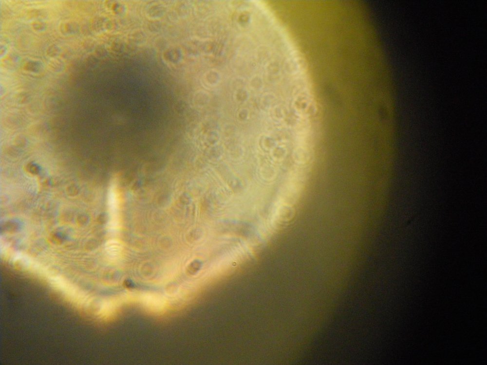

suite à une fausse manip sur le C8, j'ai été obligé d'enlever la lame de fermeture pour récupérer un petit écrou qui se baladait à l'intérieur du tube (eh oui on ne se refait pas :((( ).
On a remonté le tout un vendredi soir au club et suite à ça j'ai fait quelques tests hier en journée.
J'ai tout simplement visé une bille de fer installée à une vingtaine de mètres du C8 le tout à fort grossissement et défoclaisé.
Il en résulte l'image suivante :
Je sais l'image n'est pas terrible car je l'ai prise à main levée. Cependant ce qui m'inquiète c'est la forme en bas du cercle qui ressemble à une vague???
Je suppose que c'est une contrainte mais vous avez une idée de comment y remédier?
si tu refais une image en attendant 1h, ça m'intéresserait de pouvoir la voir.
Ok la prochaine fois que je fais la collim je met la webcam. L'image en sera d'autant plus fiable.
D'ailleurs, pour valider le fait que c'est bien un problème de thermique, il te suffit de faire ces images alternativement avec le tube optique à l'est de la monture puis à l'ouest.
La thermique sera toujours de bas en haut alors que le tube aura changé de sens haut/bas. Si le problème reste toujours du même côté de l'image, c'est pas la thermique, c'est optique...
