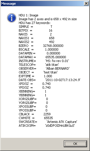

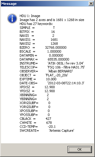

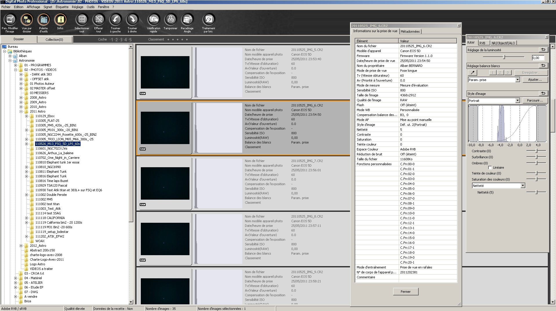

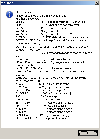

serait-il possible d'intégrer un convertisseur Canon EOS (CRW ou CR2) vers Fit ?
Voici quelques infos :
clef_Atik_383L_Artemis_Capture
clef_Atik_Titan_Artemis_Capture
clef_Atik_383L_Nebulosity
et le lien vers le dossier avec 2 dossiers Bin1 et Bin2 : http://www.albanbernard.fr/Divers/M81-M82_BIN2_M65-M66_BIN1.zip comprenant les offset (ou bias), images, dark et flat.
pour l'epace de lignes je pense qu'il faudrait faire un peut comme bridge : il y a un curseur sur bridge qui permet de regler la taille des vignettes : ainsi chacun fait a son idée
C'est jouable oui :D
Oui, l'import des RAW est au programme ! Merci les images, je vais m'empresser de tester ce que ca donne :D

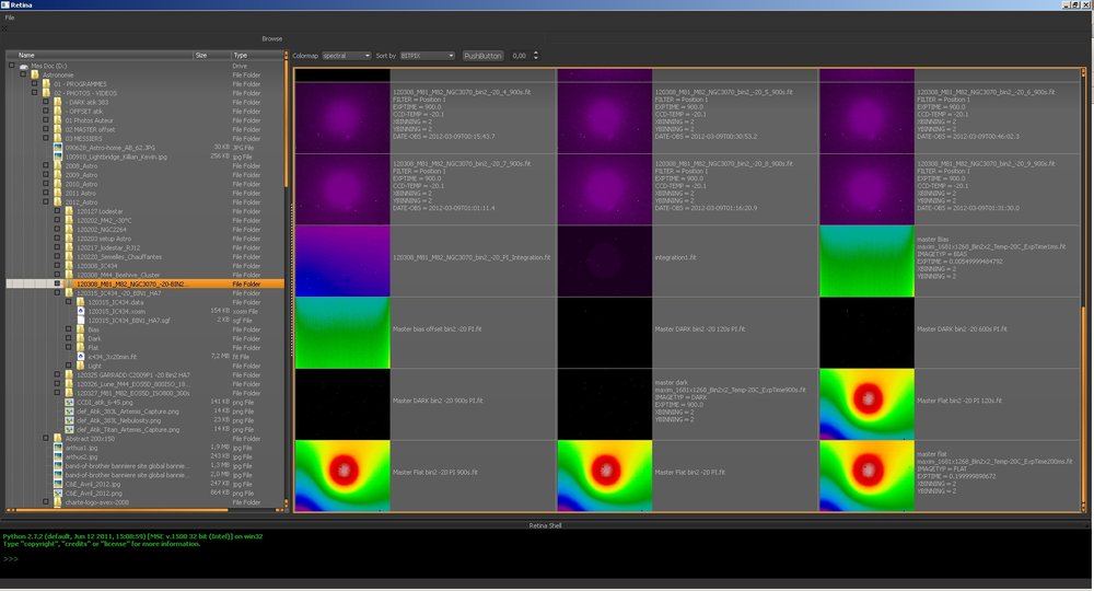

Sinon, la version 'mosaique' du moment :
C'est mieux non ?
Avec les images d'alban :
Helas, pas de champ 'IMAGETYP' :/
La place pour la visualisation des vignettes est clairement mieux optimisée dans cette nouvelle mouture ! ;)
C'est en train de bien prendre forme. Bravo !
effectivement c'est nettement plus compact ! :)

Sinon j'ai terminé le choix des colormap :
Le dernier executable est dispo ici : https://www.wuala.com/jromang/Partage/?key=1McFhUXLHykJ (enfin dans quelques minutes le temps que ca uploade)

Est-ce que ça va pour remplacer le tri par colonnes ?
On retrouve dans la combobox tous les champs fits des images du répertoire sélectionné. On peut trier par température de CCD, date, ou que sais-je 8/

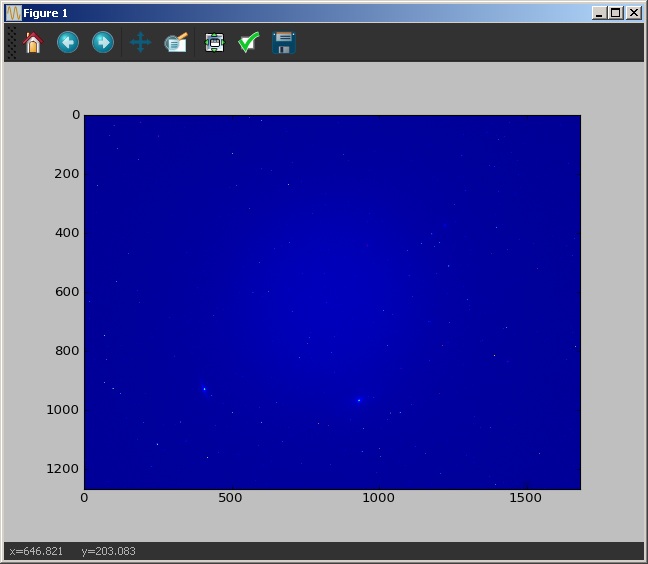

Quand j'ouvre un fit, il est tout bleu !
Et bien il n'y a qu'un seul coeur qui mouline au chargement pour le moment :D:P Mais clairement les opérations sur les images sont lentes, il y a plein de conversions à faire pour avoir un truc affichable avec une fits. Ca doit mettre entre 0.5 a 1 sec à charger par image chez toi non ?
Les messages lors du lancement sont normaux, pas grave si le champ sort by est vide (c'est même normal puisqu'il ne se remplit que lorsque tu sélectionne un répertoire, en fonction des champs qu'il trouve dans les images fits qui y sont)
Pour l'instant pas de jpg, png ; je compte les traiter comme les raw, en import vers du fits :p De toutes facons vous ne bossez pas sur des images jpeg non ?
Sinon en hors sujet j'envisage justement d'acquérir un synology, principalement pour la fonction "cloud station" à travers internet. Tu l'as testé ? Ca marche bien ?
EDIT : non pour l'instant le double clic ne fait rien non plus ^^ (ce qui rend l'application extremement utile à ce stade -taré- )
EDIT2 : la fonction d'affichage grand format n'est pas au point non plus, j'ai juste bidouillé qque chose en 3 lignes, pas d'inquiétude pour le bleu, on pourra choisir les mêmes color map que pour les vignettes, avec des seuils etc..
j'ai ajouter un pb de fit bleu.

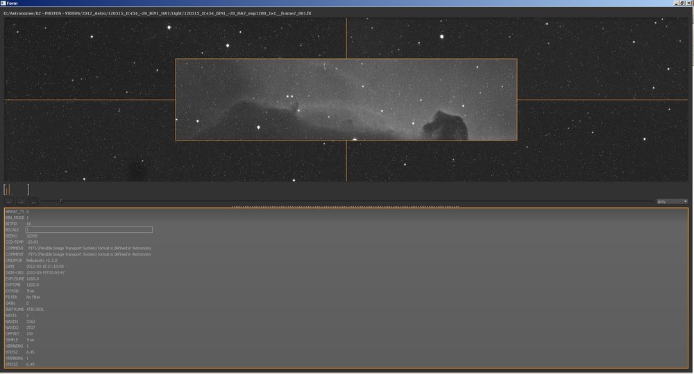

faudrat ajoute sous l'image trois bouton
un bouton fit (pour scaler l'image a la taille de la fenetre)
un bouton 1:1 pour avoir un crop a 100 % sur le centre (on pourai bouger par cliquer glisser)
et un boutons 4 coins + centre ;)
je fais une demo sur ce dernier point

Pas de soucis pour l'espace de visu ; en revanche je ne vois pas ce qu'est le bouton "4 coins + centre " :p

pour les 4 coins voici ce a quoi je pense

Je comprends mieux les 4 coins+centre, c'est une super idée ; reste plus qu'à programmer ça :-)
l'idée n'est pas de moi, elle existe depuis fort longtemps et est déjà implémenté dans certain logiciel de traitement
Enfin, les deux flèches sous les images permettent de parcourir les images dans le dossier je suppose ?
non mais c'est une super idée ^^ , initialement c'etait juste une tentative maladroite de picto pour dire redimensionner à la taille de la fenêtre ^^
donc ton idée est top (as tu remarqué le surlignement de l'image 5 dans la liste de fichier ? ) mais il faudrait prévoir un picto pour ajuster l'image à la fenêtre ^^
Pour le deuxieme onglet je comprends mieux le "workflow", va falloir que je cogite encore un peu la dessus 8/
oui : alors tans que le master machin n'est pas calculé l'image apparaît en rouge, des qui est calculé il apparaît en vert
il faudrait bien sur pouvoir virer des fichier en temps réel du workflow si necessaire ?!
J'aime bien. L'interface devient claire mais j'ai une remarque.
Dans l'onglet visualisation/tri, il serait peut-être judicieux de pouvoir déplacer les images sélectionnées dans les "dossiers" dark ou bias ou flat ou images (coté gauche) directement à la souris en glissé/déposé.
l'interface ressemble à DPP à la base, non ?
Merci frédo !
Ok pour l'onglet 1 c''est clair 8/ Pour commencer je préfère me concentrer sur un seul mode de visu (grille ou lignes), je vais donc revenir sur les lignes. Sur ton screen, il n'y a plus d'explorateur de fichiers, j'en colle quand même un à droite ?
ben oui , si tu a la place !!
sinon effectivement on peut ajouter un onglet "03 qui serai un explorateur de fichier : ecran diviser en 3 a
a gauche explorateur de fichier, au mileir les images en vrac que tu aura fait glisser depuis l'explorateur de fichier, et a droite le mini visualiseur
Oui, je suis d'occard avec Frédo.
Je suis tout à fait d'accord. Par contre, il faudrait rajouter un cadre blanc de 1px autour des cadres pour une meilleure lisibilité.
Perso, je pense qu'il serait préférable de mettre le défilement des images au-dessus de celles-ci et laisser les fonctions destinnées à l'image dessous.
