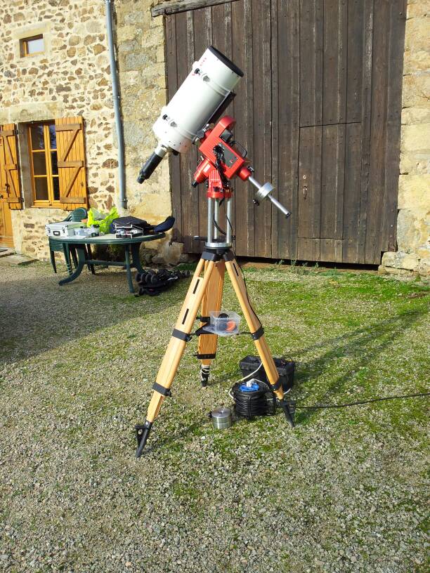

Voila la dernière évolution de mon Setup. Plus de problème au Zenith maintenant.
30 euros de matière et des copains bien outillé :)
Avalon vend la meme chose en rouge pour 250 euros
Envoyé depuis mon GT-N7000 avec Tapatalk

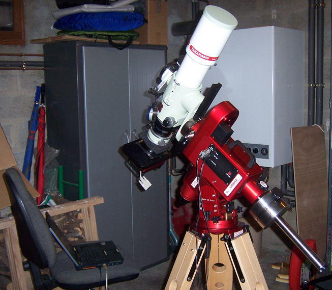

Bon j'ai pu tester la Linear ;]
Avant ...
En fait je l'ai testé dès que je l'ai eu mais cela ne fonctionnait pas comme il fallait. le deux premére nuit de test le suivi est mauvais à catastrophique la Dec était très bonne mais cela tournait à la parkinsonite aigüe en AD, Même en soignant l'équilibrage la mise en station
La troisième nuit à été consacré à la quantification de l'EP, et cela à montrer que la monture était hors spec (+/-30") et que ça yoyotait sévère. En
J'ai contacté Luciano en lui expliquant que ça n'allait pas et en lui fournissant les donnée brutes, les courbes d'EP, une FFT. J'ai eu un réponse le lendemain même et là je tombe sur le cul, souvent on s'attend à ce que fournisseur cherche à se défiler, là non ! Sa réponse a été "Donnez moi votre adresse, je vous envoi DHL pour un retour à mes frais. Si vous avez du beau temps pourriez vous faire un test avec PHD avec ces réglage"
J'ai contacté O.U pour avoir leur accord (c'est encore leur monture) et pour avoir le carton. J'ai ouvert le capot des courroies pour voir s'il y avait un copeau, nada, en revanche j'ai vu un jeux en dec ...Et retour Chez Avalon.
Après ...
Luciano m'a tenu au courant et m'a dit qu'il changeait le pignon de sortie de moteur, pour la dernière version, ainsi que le l'axe de dec. On pourrait se dire chouette et bien non ... Comme c'est quelqu'un qui n'est pas un fumiste il rajoute ... Je teste la monture sur le ciel et ensuite le la renvoie ;]
Je l'ai reçu mercredi après midi et coup de bol il y a eu un bout de nuit claire, malgré la flemme, je sorti tout le matos et j'ai fait un test avec la TSA et la ST-2000, dur de retrouvé ses réflexes après une telle période de disette :} Et sans être sûr que le viseur polaire soit bien réglé. Le ciel était plutôt cracra mais franchement turbulent, les étoile d'Orion dansaient sévère. Et un peu de vent >:[
Premier test sur Alnitak proche du méridien, MàP dur à faire, ça danse, je lance l'autoguidage ... pas super top mais normal vu les conditions météo mais ça suis bien, mas de saut brusques et patatoïde de guidage rond et pas à la ramasse sur de longues période (annonciateur de grosse EP)
Deuxième test sur NGC2175 20° Dec, en mode charentaise cette fois-ci via le diviseur optique avec de pose de 15 minutes. Au départ toujours la turbu et je constate ensuit, via le graphe de guidage une amélioration, un coup d'oeuil dehors ... le ciel se calme :D:P Là les graphes de guidage commence à causer ... des gros moment de guidage sans rattrapage et quand ça rattrape c'est rapide et sur les images c'est rond le guidage RMS est à 0.34px sur 15 minutes ... que je n'ai jamais eu avec la TSA ... peut être une fois au deux avec la FSQ.
Je vais probablement craquer, si le ciel s'y prête je refait un test dès que possible
