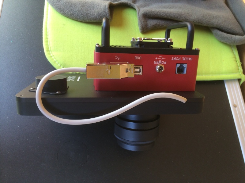

hello
la camera est arrivé hier matin.
je l'ai testé hier soir. C’est... un autre monde
1. la gestion des drivers est .... Déconcertante, mais fonctionnelle
2. Elle nettement plus compacte et légère que la sigma. Extérieurement elle fait moins solide, plus jouet mais ce n’est qu’illusion
3. Déjà elle consomme 3a alors que le sigma est à 2.5a et la sigma a une RAF et la SBIG n’a qu’un ventillo (2 pour la sigma).
4. Le système de refroidissement n’est pas intégré au corps de la camera contrairement à la sigma : en fait c’est vachement malin, c’est plus facile a refroidir, et on n’est moins exposé au soucis de contre réaction thermique je rencontrais parfois sur la sigma.
Bref elle ne perds pas en capacité de refroidissement avec le temps, je crois que la puissance supplémentaire que consomme la CCD passe très probablement dans le refroidissement
Hier soir par exemple la température ambiante était de 13c° en début de séance je suis descendu sans problème a -27°C, ce qui est inconcevable avec la sigma qui m’aurai donné poussivement du -17°c
5. Le backfocus de la camera est très faible 15,5 mm contre 37mm pour la sigma : cette camera sera donc la camera dédié a la FSQ : avec la sigma j’avais un marge de manœuvre de 1,8 mm de marge intrafocale, la je vais me retrouver avec quelques cm de « rab » ce qui va me permettre d’automatiser la MAP sur la FSQ
6. Le capteur est identique a celle de la sigma sauf qu’ici on est en couleur, donc pas de surprise de ce coté la, j’ai fait une série de test hier soir pour voir le bruit thermique, il est tout a fait dans le même ordre de grandeur de la sigma sauf qu’ici… il est en couleur ^^
7. Coté sensibilité oui on est clairement moins sensible que al sigma mais pas moins que la sigma avec ses filtres RVB. Il y a la un avantage énorme : je vais me débarrasser des mes filtres RVB dans le sigma et je vais récupérer la place pour un LSHO. Je ferais mes passes couleurs avec la SBIG
8. A terme je prendrai le système de d’optique active Sbig. Il est nettement moins cher que starlight et quelques chose me dit qu’il est plus fiable comme ça j’aurais un train optique mono bloc
Je suis donc tout prêt de mon but avec deux setups prêts a l’emploi
Certes la CCD couleur est pas forcement idéale, mais a 700€ la ccd sbig j’alait pas faire la fine bouche et comme ce sera monté sur la FSQ, que la FSQ est prévue pour les voyages surtout en périodes de nouvelles lunes, cela peux m’économiser la galère RAF RVB. Au pire je pourrai toujours embarqué le train Sigma pour les grand vacance ou la Lune sera présente
