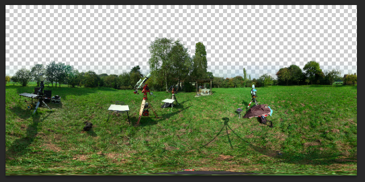

là où vous voyez les carrés gris en damier, c'est les zones transparentes ou on voit le ciel

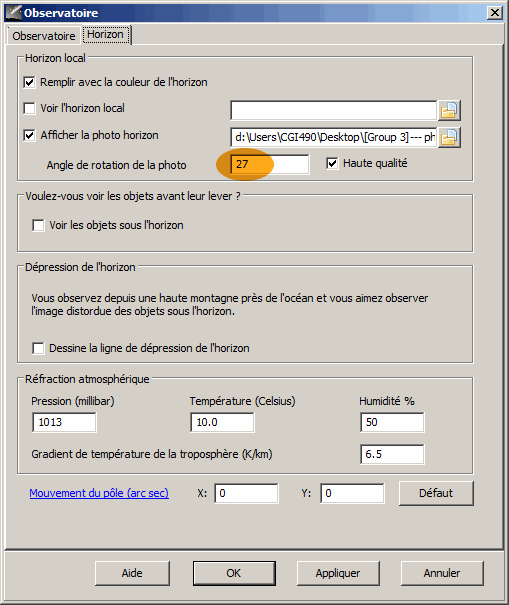

Dans carte du ciel, ver 3.10, allez ensuite dans observatoire puis dans l'onglet "horizon"
Puis configurez comme suit

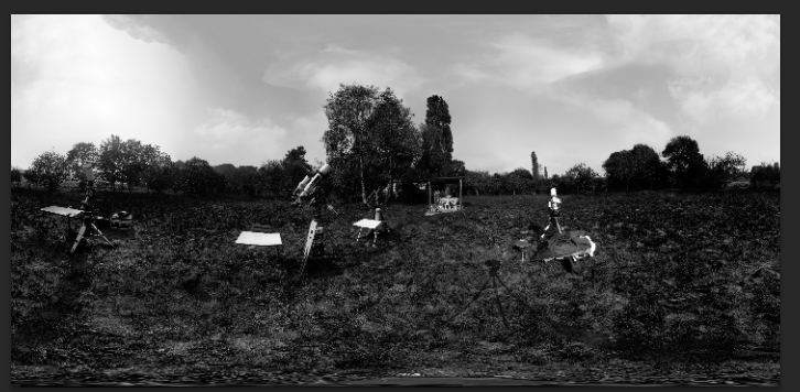

comme vous le voyez les contrastes sont déjà marqué
le but du jeu est de renforcer les contrastes significativement de façons à maximiser le noir et blanc en évitant les niveaux de gris intermédiaires

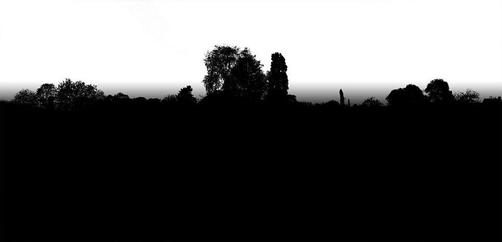

une fois la limite terre +arbre / ciel bien délimité on "nettoie" le sol
perso j'ai fait une sélection sommaire du sol en prenant garde à ne pas empiéter sur la "limite" et j'ai rempli cette sélection de noir, pareil avec le ciel, que cette fois j'ai rempli de blanc
si vous avez travaillé correctement vous obtenez ceci
notez le petit dégradé gris prêt de l’horizon : je l'ai ajouté après coup pour simuler l'absorption progressive d'atmosphère. c'est pas obligatoire c'est juste mon approche perso du sujet

Automatiquement vous devriez voir ceci
enregistrez votre résultat en PNG ou TIF avec calque ou PSD

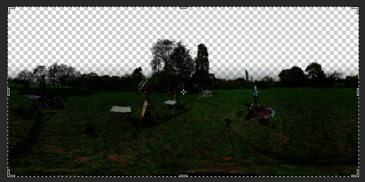

si c'est pour carte du ciel , foncez l'image de façons à simuler la nuit avec le niveau, les courbe, tout ce que vous voulez
si votre travail est soigné les résultats sont impressionnants :

Le côté gauche de l'image est la direction Est. Si tu utilises une autre orientation tu dois indiquer l'angle de rotation. ​Cet angle peut être lu à partir de la valeur de “​angle_rotatez=“​ dans un fichier landscape.ini qui se trouve dans le même dossier que l'image.
