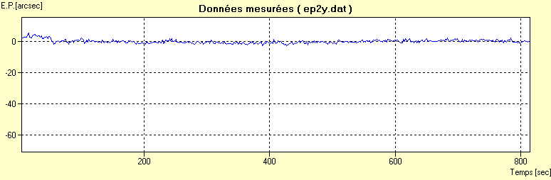

Ok après quelques tests sur PEAs (je découvre) voici la courbe.
J'ai mis la pente pour que vous me donniez des commentaires sur ce point (d'après ce que j'ai lu il s'agit de la vitesse moteur + la MES).

En tout cas, très belle EP; facilement auto-guidable et de faible amplitude.
C'est mararnt ça, j'ai aussi les même soucis que toi Bryce ;] (...)
Je ne sais pas si c'est un soucis car même si c'est pas vraiment super sinusoïdale, les limites sont assez serrées. Et au niveau des variations, pas trop de hautes fréquences.

ta courbe est une belle sinusoide, avec de amplitude mais calme, donc un PEC ou un autoguidage la dessus et ça fait un malheur !
en fait comme ta courbe un un mouvement parfaitement reproductible et prévisible le pec marchera vraiment tres fort, il ne sera pas pris a défaut par le mélange des fréquences qui forment parfois des harmonique apparemment imprévisible

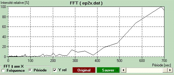

La FFT confirme d'ailleurs cette impression puisque la pignonerie ne démote que des harmonique de très faible amplitude, seule la VSF souffre d'une belle excentricité, mais elle est bien taillée, bien rodée, et les motoreducteur sont visiblement tres soignée., Cela c'est bien la marque des GPD : TOMAT avait une courbe qui ressemblait bcp à cela me semble t'il quand a brice, il en a fait tellement, que je ne me souviens plus exactement de quoi on parle... ;p
donc ta monture est apte à l'autoguidage et surtout au PEC :)
une bonne mise en station et ça roule :)

la FFT c'est le 'decoupage des fréquence', un peut comme un spectrographe
en gros c'est un calcul mathématique qui sert à séparer des fréquences qui sont mélangées,
si on considère que ton EP est une onde, elle est composé d'une onde principale, et de plein d'onde secondaire. Dans le cas des eq6, les ondes secondaires sont assez forte par rapport a ton onde principale et le mélange des fréquence entre elle font que lorsque les crêtes d'intensités de deux ou trois ondes se superpose, la forme de l'onde globale donne un pic tres élevé, a contrario si une on de secondaire en creux rencontre une onde primaire en crête, le mélange des deux fait une soustraction, qui dans certain cas se termine par un nul
il faut donc considérer que chaque pièce en mouvement dans ta monture genre son onde, le moteur, les pignons, la transmition et la VSF
la VSF tourne en 600-700s (me rappel plus)
les autres élément de la chaine tournent à leur vitesse propre , par exemple le petit pignon qui entraine la VSF peut faire que 280 seconde
dores et déjà on a l'onde de la VSF qui fait 700s (puisqu'il faut 700 s pour faire un tout) donc le defaut de 700 s représente ta VSF, mais cette belle sinusoïde est 'perturbé' pour le mouvement propre du petit pignon qui l'entraine a 280s
donc ta FFT 'explique' ça
le grand truc @ 700 c'est la VSF, le reste c'est les différent élément de ton entrainement. plus le fréquence sont courte plus on se rapproche de moteur, en deça de 5s on considère que c'est de la turbu
C'est pour ça que pour carracteriser correctement la VSF il faut faire bcp de période car plus il y en a plus c'est précis.
